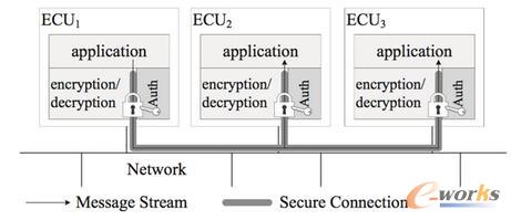

    一个通用的解决方法是对ECU接收的信息进行加密验证,以保证信息是由可信的MCU,而不是由黑客发出。使用加密验证,我们可以选择对称或者非对称密码。对称密码的计算量小但是需要通信双方预先知道密码。非对称密码无需预先知道密码,但是计算量大。由于大部分车用ECU计算能力与内存有限,现在通用做法是使用对称密码加密,然后密钥在生产过程中被写入ECU。这样的后果是有许多ECU复用同一个密钥,当一个ECU密钥被破解后,同批的ECU都会有风险。为了解决这个问题,学术界和业界也提出了几种解决方案:

ECU安全加密系统
图4 ECU安全加密系统

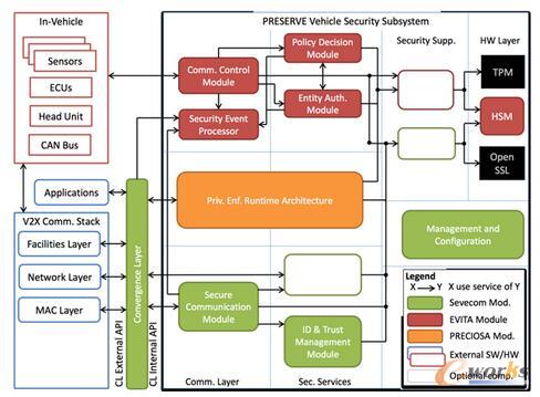

    确保V2X通信安全的系统要满足以下两个基本条件:第一,确认消息来自合法的发送设备,这个需要通过验证安全证书来保证。第二,确认消息传输过程中没有被修改,这个需要接受信息后计算信息的完整性。为了实现V2X的安全,欧盟发起了V2X安全研究项目PRESERVE并在项目中提出了符合V2X安全标准的硬件、软件,以及安全证书架构。
  • 硬件:在每个车辆中存储了大量密钥,如果使用普通的Flash与RAM,密钥会被轻易盗取。另外,使用加密解密技术会对计算资源消耗极大。为了解决这些问题,PRESEVER提出了设计安全存储硬件,以及使用ASIC硬件加速加解密。

  • 软件:在安全硬件上,PRESEVER提供了一整套开源软件栈提供安全通信。这套软件栈提供了加密解密的软件库、电子证书认证库、与受信任的证书颁发机构的安全通信库等。
  • 安全证书:为了确保信息来源于可信设备,可以使用受信任的证书颁发机构来提供安全证书与密钥。当汽车A向汽车B放送信息时,汽车A的发送器会在信息上添加电子签名,并用密钥对信息进行加密。汽车B接受信息时,会首先对信息的电子证书进行认证,确认信息是由汽车A发送,然后使用公钥对信息进行解密,并对信息的完整性进行验证。
PRESERVE系统架构
图6 PRESERVE系统架构
