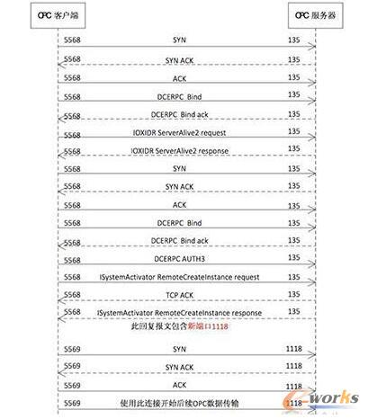

    与大多数应用层协议不同,OPC的基础协议DCOM协议使用动态端口机制,在真正建立数据连接之前通讯双方还需要协商需要使用的端口。示例图如下:
    OPC动态端口协商过程
    OPC动态端口协商过程
    上图中,OPC客户端使用5568作为源端口首先向OPC服务器的135端口发起连接,连接成功后再经过OPC服务器分配新端口1118,并通过接口ISystemActivator的方法RemoteCreateInstance的应答报文返回给客户端,之后客户端使用5569作为源端口向服务器的1118端口发起新的连接用来后面的真正数据的传输。

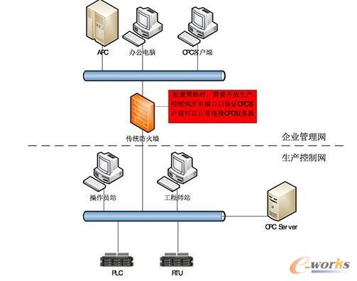

    1. 传统IT系统防火墙
    如果在基于OPC协议的工业控制系统中安装传统IT系统防火墙(以下简称:传统防火墙)进行防护,由于传统防火墙不支持OPC协议的任何解析,为了能够保证OPC业务的正常使用,不得不开放OPC服务器的所有可开放端口,而OPC服务器可以分配的端口号范围很广-如果OPC服务器安装在Windows Server 2008,超过16000个端口号都可能被使用,早期的Windows版本则超过了48000个端口号。
    传统防火墙部署示意图
    传统防火墙部署示意图
    上图中传统防火墙安装在企业管理网和生产控制网的边界进行防护,由于OPC服务器可能使用任何可使用的端口来进行真正的数据连接,而具体使用的端口号在响应客户端请求的应答报文中。传统防火墙无法识别出OPC服务器具体使用的端口号,为确保OPC客户端可以正常连接OPC服务器,防火墙需要配置全部端口可访问,这样的传统防火墙形同虚设,生产控制网的门口大开,几乎安全暴露在攻击者面前。

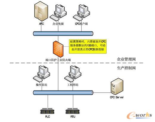

    对OPC进行简单解析的工业防火墙可以跟踪OPC连接建立的动态端口,最小化的开放工业控制网络的端口。如下图:
    端口防护级工业防火墙部署示意图
    端口防护级工业防火墙部署示意图
    端口防护级工业防火墙同样部署在企业生产网和生产控制网的边界,此时配置策略只需要配置开放OPC服务器的135端口,当OPC客户端与服务器建立连接时,端口防护级防火墙跟踪并解析OPC服务器与OPC客户端协商出来的动态端口,然后自动将动态端口加入到防火墙的开放端口中,从而最小化开放生产控制网的端口,与传统防火墙相比,防护能力有了进一步提升。

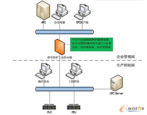

    端口防护工业防火墙相比传统防火墙虽然提升了防护能力,但攻击者仍然可以通过建立的数据通道发送恶意的OPC操作指令,所以仅仅做到动态端口跟踪还无法保证基于OPC协议的工业控制系统的安全。所以对OPC协议的进一步解析,催生了指令级防护工业防火墙,这也是目前市面上主流的工业防火墙。OPC协议的深度解析要求也加入到了工业防火墙国家标准的草稿中(此标准尚未正式发布)。下图是指令级防护工业防火墙的典型部署:
    指令级防护工业防火墙部署图
    指令级防护工业防火墙部署图
    部署在企业管理网和生产控制网边界处的指令级工业防火墙,深度解析OPC协议到指令级别,不仅可以跟踪OPC服务器和OPC客户端之间协商的动态端口,最小化开放生产控制网的端口,还对OPC客户端与OPC服务器之间传输的指令请求进行实时检测,对于不符合安全要求的操作指令进行拦截和报警,极大提升了基于OPC协议的工业控制系统的网络安全。
    除了做到指令防护外,还有更人性化一点的工业防火墙内置只读模板,满足使用OPC协议的大部分业务场景,因为使用OPC协议的工业控制现场一般只是用来采集数据,使用只读模板来防护完全满足现场安全要求。工业防火墙内置的只读模板一键部署,安全、方便,降低管理员维护成本,有效保障工业控制系统数据不被恶意篡改。

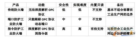

    4. 优缺点比较
优缺点比较
