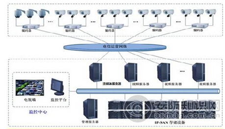

    通用云存储
    通过软件运用集群技术、虚拟化技术、分布式存储技术将网络中大量各种不同类型的存储设备集合起来协同工作,共同对外提供数据存储和业务访问功能。
    通用云存储较传统集中基本设备形态不变,故主要部件为:存储服务器(元数据服务器)+磁盘阵列。
论“大数据”时代下的海量数据存储技术
    通用云存储中许多都是通过优化改造传统IPSAN/NAS存储而演化而来,其通过实现服务器和存储设备集群化管理,存储资源虚拟化,达到分布式数据存储,因其内部数据处理以结构化数据为主。
    工作模式:前端摄像机视频数据流经流媒体服务器转发到存储管理服务器集群,最后在写入指定的磁盘阵列。视频数据需经过流媒体服务器转发进入存储服务器,一定流媒体故障,系统业务中断,数据存在丢失风险。
    通用云存储可以实现存储资源虚拟化,但虚拟化能力有限。通用云存储以结构化的文件系统存储非结构化视频图片数据,视频存储效率低。
    基于以上几点,通用云存储产品当前都是面向全行业项目支持,主要作为一款存储方案,即不对安防视频应用做应用支撑.不太适合做安防视频整体的解决方案。
