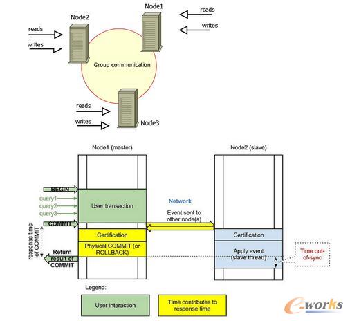

    基于Galera replication方案
    Galera是Codership提供的多主数据同步复制机制,可以实现多个节点间的数据同步复制以及读写,并且可保障数据库的服务高可用及数据一致性,基于Galera的高可用方案主要有MariaDB Galera Cluster和Percona XtraDB Cluster(简称PXC)

    目前PXC用的会比较多一些,数据严格一致性,尤其适合电商类应用,不过PXC也是有其局限性的,如果并发事务量很大的话,建议采用InfiniBand网络,降低网络延迟,因为PXC存在写扩大以及短板效应,并发效率会有较大损失,类似semi-sync半同步复制,Gelera实际只能用三个节点,网络抖动造成的性能和稳定性习惯性问题
