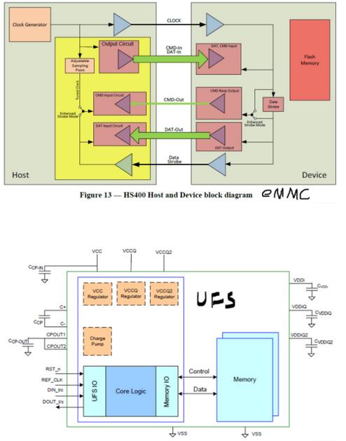

    最后,大家可能比较关心的一个问题:如果设计好了一个使用 UFS 的系统,然后最后发现没有 UFS 可以用了,那能不能直接换成 eMMC 呢?
    答案是不行的,因为 UFS 和 eMMC 接口完全不兼容,控制器也不可通用。下面两个示意图分别是 eMMC 和 UFS 的接口(图片引自[2][3] JEDEC 标准)。
不同的闪存都有什么区别?
    即使是示意图,也能看出两者的明显差别。eMMC 有两条总线,分别传输指令数据输入和输出,而且因为是并行总线还要有额外的 data strobe。而 UFS 则是有两条差分的数据 lane,指令和数据都是以 packet 的形式发送的。就更不要提二者的信号线的电气特性也有很大差别了。这些将直接导致控制侧(CPU 那边)SoC 的控制器和电路设计会有很大不同。
    所以一个系统的 SoC 以及电路板一定要经过重新设计,才能把 UFS 替换成 eMMC,这不是在生产线上换个 Flash 芯片那么简单的事儿,还得经过比较长时间的设计和测试才行。否则想要快速拿出替代方案的话,恐怕从一开始就要设计两套方案了。
