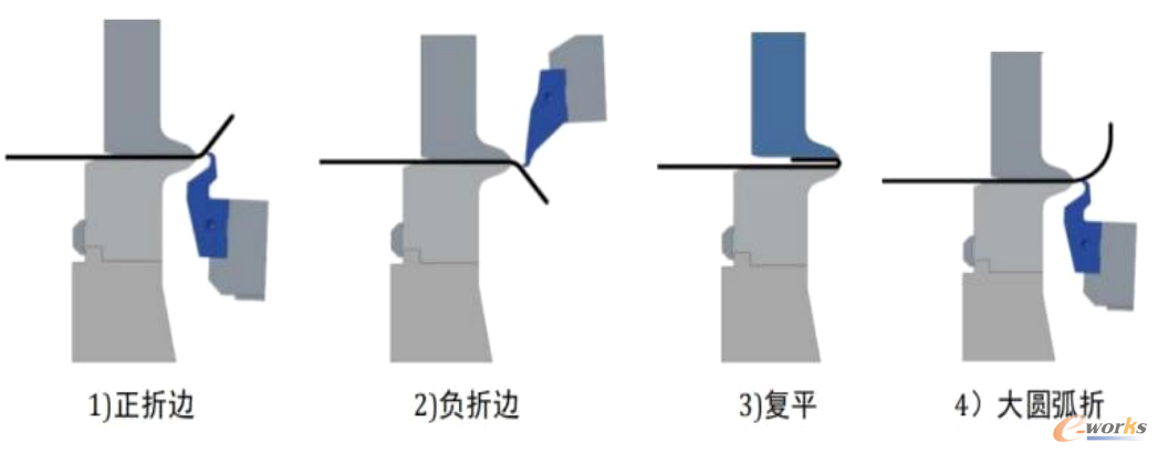

       金属板材折弯产品的结构设计需要结合多学科知识的应用,如金属材料加工性质及相关的机械工程原理和制造工艺,产品的功能要求和使用环境也会影响材料的选择和结构的设计,有必要选择高强度和耐腐蚀的金属材料,并设计相应的加强结构,同时考虑到材料厚度和产品结构的可加工性,考虑到材料的塑性变形特性,合理设定折弯面积以避免过度拉伸或压缩,从而确保产品的尺寸精度和结构强度,钣金折弯加工工艺形式如图1所示。同时,还需要考虑生产过程中的约束条件,如折弯半径、折弯角度等参数,这些都需要在设计阶段充分考虑。并遵循折弯工艺顺序原则: 1)由内向外折弯; 2)由小向大折弯; 3)先折弯特殊形状,然后折弯一般形状; 4)成型后的第一道工序不影响或干扰后续工序[2]。
       工艺设计是保证产品按照既定的质量标准和生产效率生产的关键步骤,包括选择合适的折弯设备、建立详细的工艺流程、设计精确的模具等。在选择折弯设备时,需要考虑设备的精度、稳定性以及是否适应不同厚度和硬度的材料。折弯模具设计也是工艺设计的重要组成部分,它直接关系到产品质量和生产效率,良好的模具设计应确保折弯过程中金属流动平稳,减少破碎和开裂的风险,并应考虑模具的耐久性和维护成本,随着计算机辅助设计(CAD)和计算机辅助制造(CAM)技术的发展,现代模具设计可以更加精确和高效,甚至可以在设计阶段进行模拟和优化。在开发工艺流程时,还需要考虑生产效率和成本控制,同时确保每一步都能达到预期的加工效果。
图1 钣金折弯加工工艺形式示意图
图1 钣金折弯加工工艺形式示意图

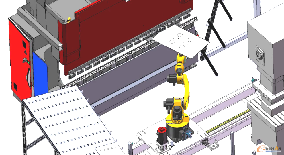

       3.1.机械臂自动折弯单元
       机械臂自动折弯单元按照自动化集成装置不同,可分为XYZ三轴机械手集成折弯单元与工业机器人集成折弯单元,三轴机械手折弯主要应用于大批量、空间结构较为简单的钣金产品,如盒状零件、线槽零件、箱体零件等,其主要优势为投入成本较低,对于大批量生产的零件效率较高,但由于其空间运行轨迹的限制与结构柔性较差等缺点,不能应对切换频繁的生产。而以工业机器人为载体集成的自动化折弯单元,在现代市场需求发展过程中更具优势,为突破现有六轴机器人运行范围的限制,通过底部移动导轨的集成,可实现机器人在不同工位的灵活移动作业,可进一步加大折弯单元对产品加工的兼容性。
       机器人运行到折弯机位置,将板料放平到折弯机下模上,通过折弯机后挡指传感器进行精准定位,定位完成后,机器人发送折弯信号给折弯机,并协同折弯机完成折弯动作[4]。工业机器人折弯单元的折弯精度取决于折弯机自身精度、机器人的定位精度、机器人与折弯机的协同控制。标准机器人折弯加工单元以工业机器人和折弯机为核心,配置机械夹具、原材料架、下料跺台、定位工作台、翻面架、换手装置及各种检测传感器,工业机器人集成的折弯单元如图2所示。上料台和下料台通常采用堆垛货盘,也可采用传送带或辊道为单元输送原料和转运成品。定位工作台是个带挡边的倾斜平台,台面上分布微凸起的滚珠,机器人把钢板转移到定位台上,板材受重力自由滑落到挡边,机器人重新抓起板材时,板材与抓手的位置就完成了精确调整,为下一步折弯提供了基准。
图2 工业机器人集成的折弯单元
图2 工业机器人集成的折弯单元

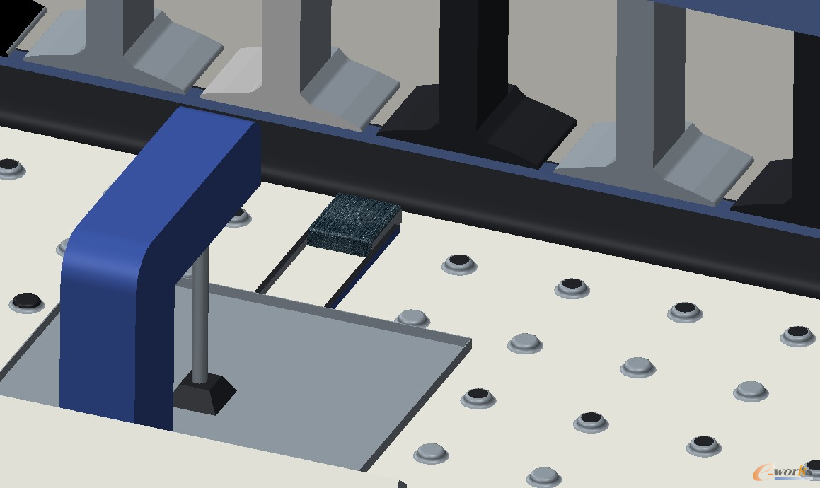

       3.2.一体式多边自动折弯单元
       一体式多边自动折弯机区别于机械手抓取零件进行折弯的方式,而是采用操作机进行零件的移动配合折边机完成零件的折弯加工,通常其配置的折弯模具也具有较高的柔性,一体式多边自动折弯在我国的加工制造业中的成功应用,极大地提高了我国机床设备加工制造的能力。
       一体式多边自动折弯单元包括上料装置、穿梭输送装置,折边主机、操作机和出料装置等。操作机位于折边主机正前方,自动上、下料系统分别位于数控板料折边机的左右两侧。自动上、下料装置和穿梭输送装置与立体库自动对接原材料,代替人工将板材或者工件定位到加工位置,并实现零件的自动输入输出工作台;操作机对加工板材进行压紧、折弯送料;折边主机按照程序的机器语言代码完成板材折弯成型的工作。多边折弯机通过高精密的零件加工控制、特殊工艺模具表面处理、折边模具运行轨迹特殊控制等技术手段,保证了高效高品质的钣金零件加工生产,一体式多边折弯中心如图3所示。折边过程中通过电伺服驱动系统控制折边梁运动,能够实现折边梁高速响应和快速曲线运动,折边动作快速精准,实现了高速折边加工。通过一副模具动作逻辑和运行轨迹的控制,能够实现复杂工件加工,称这副模具为万能模具。折边机采用一副万能模具可实现正负角折边、大圆弧、复平折边等多种工艺,实现了设备高柔性加工。自动换模装置由中间避让模、标准段模、离合移动装置、旋转插片装置等部分组成,具有折边避让伸缩和和长度自动调整两大功能,以便实现不同方向尺寸的折弯加工。
图3 一体式多边折弯中心
图3 一体式多边折弯中心

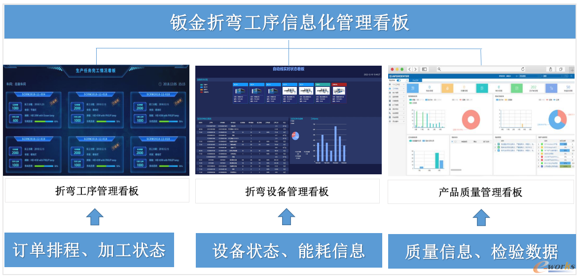

       4.2.折弯工序信息化管理看板
       工序信息化管理看板是生产过程中各类数据集中处理显示的主要工具,能够帮助管理者对车间生产涉及的各项指标进行高效分析与科学决策,是现代化车间管理的应用趋势。信息化管理看板将物料管理、质量管理、人员管理与生产管理信息有效融合,构建起全方位、系统化的作业管理体系,钣金折弯工序信息化管理看板主要涉及订单管理、设备管理、质量管理等。
       折弯工序管理看板:折弯工序主要涉及订单状态、折弯工艺图文、加工程序、折弯工时等工序信息,车间管理人员能够通过工序管理看板,了解零件的工艺信息以及订单的当前完成进度,并对对各订单进行进度统筹,将异常订单、特殊加急订单、交期临近订单显示在最前列,方便及时工序保障管理与生产调度,确保产品能够在预期进度内完成折弯加工。
       折弯设备管理看板:通过传感装置与设备接口采集设备运行信息,获取折弯单元各设备的实时运行状态,实时监控设备的健康状况状态,对异常情况及时作出警报,方便管理者第一时间对设备异常进行处理。此外,通过与能源供应装置进行数据对接,实现对设备周期能耗的监控,提示异常能耗,以发现隐蔽的设备问题。
       产品质量管理看板:折弯加工后的产品需要经过检验才能流向下道工序,通过订单信息与质量检验数据绑定,能够实现折弯产品的质量数据信息化管理,特别是自动化折弯加工的产品,很容易出现批量化的质量事故,而清晰的质量数据看板,能够指导检验人员快速完成对产品质量异常数据的原因分析,减少批量化的质量异常问题发生。
图4 钣金折弯工序信息化管理看板
图4 钣金折弯工序信息化管理看板
