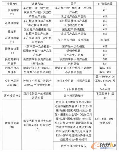

       K公司涉及多过程,包括机加工、焊接、粘接、固化、拉丝、油漆、装配等。BI系统拟计划纳入的质量模块的KPI包括以上各过程的一次合格率FTY、返修合格率、报废率以及全过程流通合格率RTY、最终合格率PFY、供应商来料不良率、内部不良品处理及时率、交付产品投诉率NCG、客户投诉NCR、质量损失率CNQ等。BI系统的计算逻辑和数据来源的设想,如表1所示。
表1 质量KPI与BI实现预测表
质量KPI与BI实现预测表
