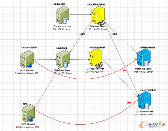

    客户的现有方案是一套使用发布订阅构建的读写分离方案,总体来说系统构建的很不错。也是在SQL2012之前很常见的一套架构。
    架构图如下:
数据库高可用实战案例——-架构优化
数据库高可用实战案例——-架构优化

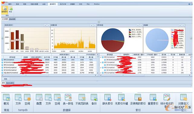

    数据收集
    前期对系统的了解很重要!那么怎么样对系统有一个初步直观并且详细的了解呢?用脚本收集?这是时候就体现出工具的专业和协作价值。工欲善其事,必先利其器!
数据库高可用实战案例——-架构优化

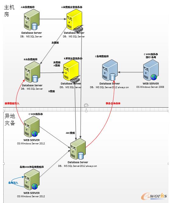

    确定方案
    通过前期的需求分析,并对客户系统结构有了一个初步的了解后,我们用了将近一周的时间从架构的复杂度,易用性,客户程序改动程度,性能,稳定性等多个角度敲定了最终的方案。
    架构图如下:
   数据库高可用实战案例——-架构优化
数据库高可用实战案例——-架构优化
数据库高可用实战案例——-架构优化
    从原来那么复杂的架构变成如此清爽的架构,使用AlwaysOn取代复杂的发布订阅,使用AlwaysOn的只读节点实现读写分离,另外使用异地灾备节点取代原有的异地发布数据库,很不错吧!这也是用户最倾向的架构,因为复杂度低,相对稳定易于维护。这里要注意!凡事有利必有弊!要说“但是”了。
    但是,升级改动的成本大大提升!
    为什么这么说?我们接着看!

    原有系统结构
    我们首先要对原有系统的设计有透彻的了解,客户在两地分别有一个数据中心,三套系统有大量的业务要使用其他系统的数据,所以这里使用发布订阅准时时的把其他系统中的数据发布到系统中的一个数据库,并使用同义词指向订阅来的数据。这种结构降低了使用链接服务器跨实例甚至跨机房访问的性能消耗!并且多份数据订阅到多个只读的节点,从而实现了报表、接口等业务的读写分离。

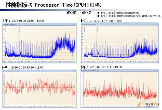

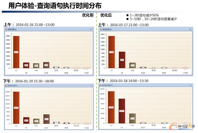

    制定性能基线
    这样一个大的变动,数据库在各个阶段的性能指标是什么样子的呢? 这里我们依然使用 Expert for SQL Server 工具对每一个阶段实施前后性能进行对比,这样不仅能对实施的影响进行监控,更能清晰地分析出每个实施阶段对性能的影响!
数据库高可用实战案例——-架构优化
数据库高可用实战案例——-架构优化
    对每个指标也都做相应的对比分析,指标比较多这里不一一介绍了,请参见优化系列文章:
