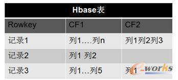

    这里的列式存储其实说的是列族存储,Hbase是根据列族来存储数据的。列族下面可以有非常多的列,列族在创建表的时候就必须指定。为了加深对Hbase列族的理解,下面是一个简单的关系型数据库的表和Hbase数据库的表:
    RDBMS的表:
Hbase
    Hbase的表:
Hbase
