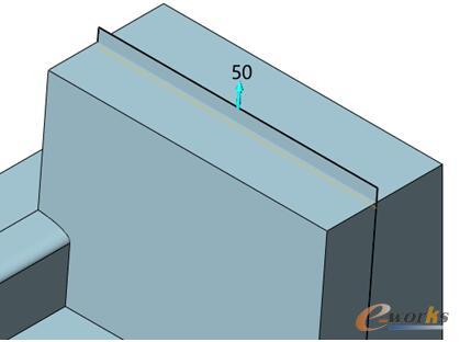

    使用“面延伸”方法,让辅助面伸出实体,如图14所示。
图14 面延伸
图14 面延伸

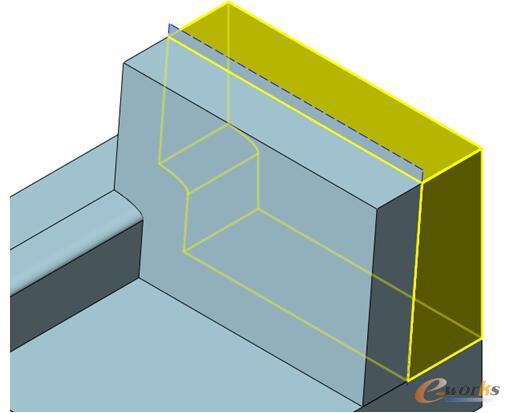

    使用前面创建的辅助曲面对靠背实体进行“实体分割”,如图15所示。
图15 实体分割
图15 实体分割

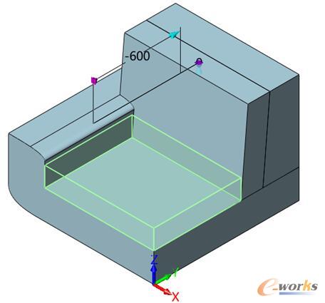

    使用草图1,拉伸出坐垫部分,如图16所示。
图16 拉伸坐垫

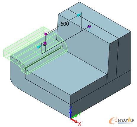

    使用草图1,拉伸出扶手部分,如图17所示。
图17 拉伸扶手
