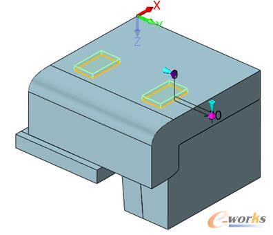

    使用草图2,拉伸出脚垫部分,如图18所示。
图18 拉伸脚垫
图18 拉伸脚垫

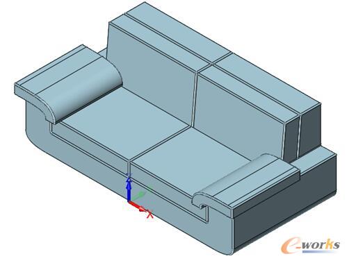

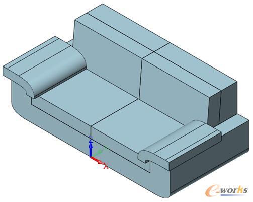

    “镜像”所有造型,如图19所示,然后选择所有边,进行“10mm”的倒圆角操作,即可得出图20中最终的设计效果。
图19 镜像效果
图19 镜像效果
图20 沙发设计效果
图20 沙发设计效果
