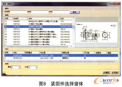

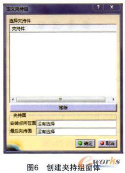

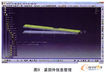

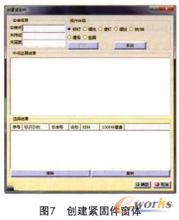

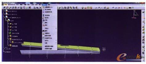

    Catia环境下二次开发菜单如图5所示。图6、图7分别为夹持组创建窗体、紧固件创建窗体。紧固件选择如图8所示。图9为紧固件信息管理界面。基于MBD的航空紧固件3D点线表达方式简练清晰;基于“夹持组”为基础的特征树结构逻辑分明,信息表达较为全面,推进了航空领域全三维设计进程。

    图5 Catia环境二次开发菜单

    图8 紧固件选择窗体

    图9 紧固件信息管理
