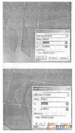

    笔者进行光顺的过程是,先光顺横剖线,再光顺水线,最后来检验纵剖线是否光顺。由于CATIA有方便的三维显示功能,因而如果需要,我们可以把相关线的曲率都显示出来。当在光顺横剖线中,想要调整一个点的位置时,我们可以同时观察通过这个点的其他几条线的曲率变化情况,看看它们是变光顺了还是变得更加扭曲了,从而达到线的三向光顺的目的。
    光顺曲线之前,我们先用CATIA中的显示曲线曲率的命令来显示我们想要调整的线的曲率,然后看看哪些点需要进行调整。调整点之前,要把与这个点相连的线的曲率都显示出来,综合考虑调整这个点对光顺与之相连的型线的贡献。由于点的坐标被调整了,所有通过它的曲线的曲率都会及时更新,我们可以在调整点时多用Preview功能来查看作该改动时各条曲线的光顺情况。如图1所示,同时显示三条型线的曲率图,光顺水线时,可以看到该点的改变对横剖线的影响。在光顺曲线时,我们最好在不同的投影面上观察,需要怎样移动型值点才更为有效。比如我们在光顺横剖线时,就尽量在横剖面上观察,这个规则对于光顺空间中的折角线和平边线就更为重要。型线光顺的好坏直接关系到曲面质量。
光顺水线时显示对横剖线的影响
图1 光顺水线时显示对横剖线的影响
