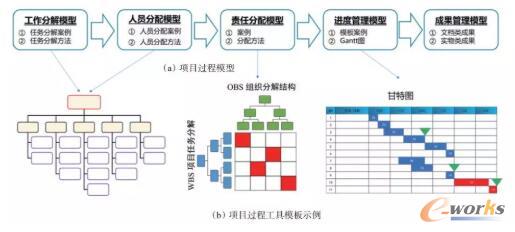

       项目过程模型
       综合项目管理、工程设计相关理论和方法,构建如图2所示的设计过程模型,基于该模型支持项目式团队基于设计过程模型开展项目式学习与实践。需要注意的是,该项目过程模型用以支持项目式团队规划项目任务及过程,适用于设计过程各个阶段。
设计过程模型
图2 设计过程模型

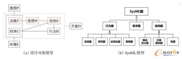

       由于设计具有过程性和对象性双重属性,设计的过程实际上是设计对象随着设计过程不断进化的过程,亦即设计对象知识完整度不断提高的过程。因此,基于系统化设计方法和基于模型的系统工程方法并结合SysML建模语言,可以建立如图3所示的设计对象模型。其中图3(a)为基于扩展FBS的设计对象模型,图3(b)为基于SysML的设计对象知识表达模型。

       项目过程模型

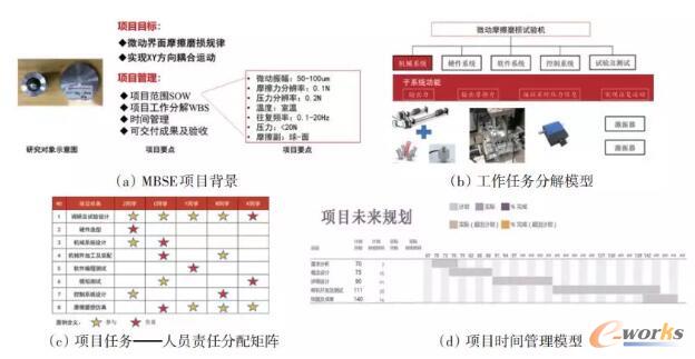

       项目任务为针对微振动摩擦磨损中的常见模型球-面接触,探究和评估振动类型、正压力等外界因素对材料微动磨损性能的影响,设计并搭建微动摩擦试验平台及微动模拟机构,获取其运动学和动力学参数。面向上述复杂机电系统,采取如图2所示基于模型的项目过程管理方法,构建如图4所示的项目过程模型以指导学生基于项目过程模型实施项目任务计划,从而完成微动摩擦磨损试验系统的创新设计与样机开发。其中,图4(a)为基于模型的项目背景描述,图4(b)为工作任务分解模型,图4(c)为本项目任务-人员责任分配矩阵,图4(d)为项目时间管理模型。
微动摩擦磨损试验机项目过程模型
图4 微动摩擦磨损试验机项目过程模型

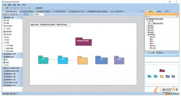

       图5为基于SysGraph Modeler构建的微动摩擦磨损试验机的组织架构模型图,其中包括需求、结构、行为、参数和单位库5个包图,包图中所包含的元素可在图中右侧图谱结构中进行查询。以SysGraph Modeler为建模工具的复杂机电系统创新设计即不断对上述包图进行细化和实例化。基于模型的设计过程即设计对象从抽象到具体,设计对象知识模型从不完整到相对完整的过程。
微动摩擦磨损试验机组织架构模型
图5 微动摩擦磨损试验机组织架构模型

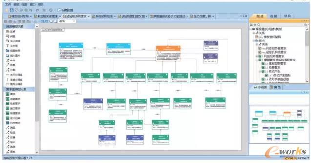

       图6为基于SysGraph Modeler构建的微动摩擦磨损试验机的系统需求模型图,该模型是对图5中抽象的需求模型的进一步细化。需求模型中,包括利益相关者需求和系统需求两部分,前者是从用户的角度描述需求,例如用户需要试验机频率高等;后者是从产品的角度描述,例如,试验机的频率应达到多少、载荷范围应为多少等。系统需求详细描述了包括功能需求、性能需求、接口需求、物理需求以及设计约束等在内的系统开发需求,包图中所包含的元素,可在右侧图谱结构中进行查询。
微动摩擦磨损试验机系统需求模型
图6 微动摩擦磨损试验机系统需求模型

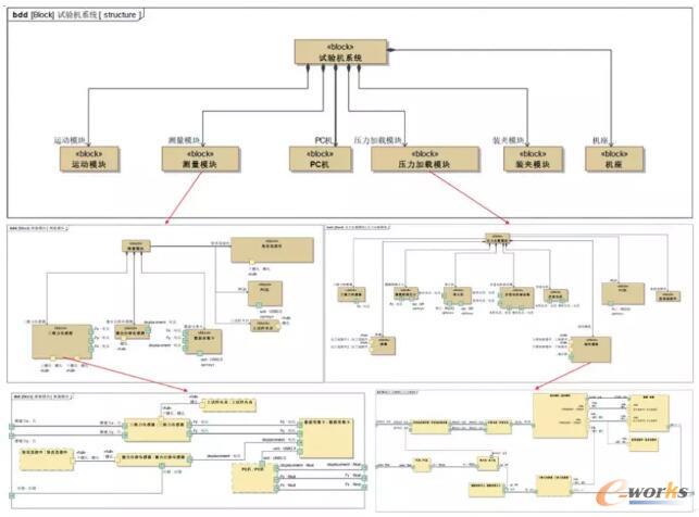

       图7为基于Sysgraph Modeler构建的微动摩擦磨损试验机的系统结构模型图,该模型包括运动模块、测量模块、PC机、压力加载模块、装夹模块和基座模块。针对模型中各模块逐一进行细化可构建针对整个微动摩擦磨损试验机的结构模型。由图7可知,基于复杂机电系统的结构模型图,可以进行结构模块的划分和模块的逐级细化,从而完成系统结构模型的构建。
微动摩擦磨损试验机系统结构模型
图7 微动摩擦磨损试验机系统结构模型

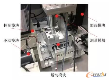

       图8为基于项目过程模型和基于设计对象模型所开发的微动摩擦磨损试验机物理样机。该试验机中的各模块与图7所示系统结构模型相对应。
微动摩擦磨损试验机样机
图8 微动摩擦磨损试验机样机
