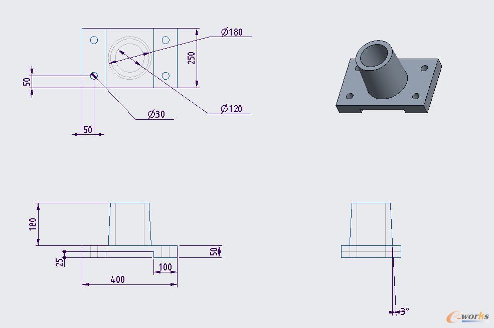

       ●模型提出
       为简化模型设计,最大程度展现MCAD工具的结构分析能力,提出模型如下:
基础模型
图1 基础模型

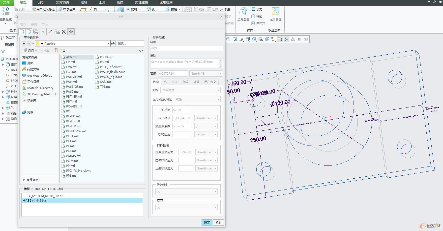

       1)材料
       要运行仿真研究,必须为模型中参与研究的部分分配具备有效材料属性的材料。可用于分配材料的工作流有以下两种:
       在Creo Parametric中,将材料分配给装配、零件或主体,可在 Creo Ansys Simulation 中访问和修改已分配的材料。同时在Creo Ansys Simulation中,将材料分配给用于特定仿真研究的装配、零件或主体时,指定的材料信息将随仿真研究一起保存。Creo针对不同的研究,支持用户为同一元件分配不同的材料。
指定材料
图2 指定材料

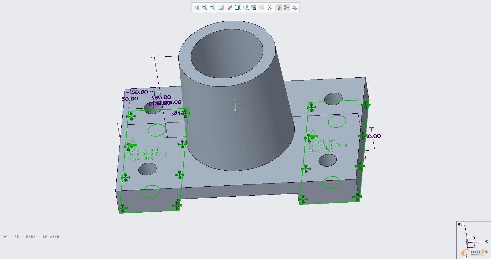

       2)约束
       为“结构”模型定义约束时,目的是固定模型几何部分,以便模型不会发生移动,或只以预确定的方式移动。模型的约束及其载荷使Creo可以获得现实情况以用作分析基础。
       约束“结构”模型时,应定义相对于坐标系能够运动的范围,因此在添加约束时,要指定零件平移或旋转运动。一般在以下场景中使用约束:
       A.模拟真实安装
       例如,可以在螺栓孔处对径向和轴向的方向进行约束,以允许绕该孔进行旋转。
       B.强制位移
       例如,在接触分析中,可以使一个零件移动指定距离,使其进入到另一个零件中。
       C.其他场景
定义约束
图3 定义约束

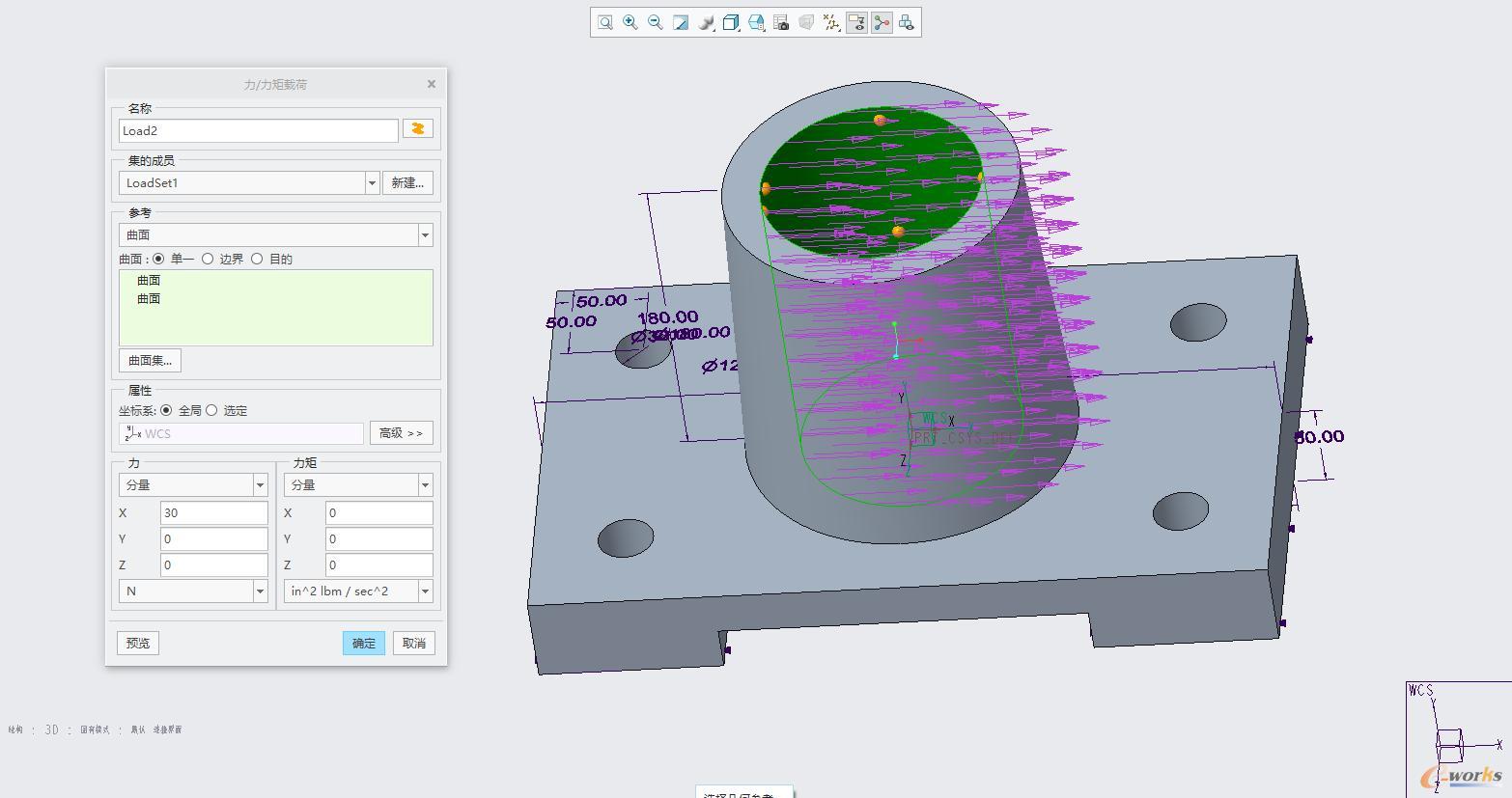

       3)载荷
       载荷工况是一组用于定义特定载荷条件的约束和载荷,可使用一个或多个载荷工况进行研究,并针对每个载荷工况分别计算优化结果。但是,生成最终设计时应考虑与模型关联的所有载荷工况。
       可以为模型定义以下约束和载荷:
       A.结构约束
       ◆固定约束
       ◆位移约束
       ◆平面约束
       ◆圆柱约束
       B.结构载荷
       ◆力载荷
       ◆力矩载荷
       ●压力载荷
       ◆离心载荷
       ◆线性加速度载荷
       约束和载荷应显示在创成式设计树中的默认载荷工况节点下。除特殊情况外,载荷工况必须至少具有一个载荷和一个约束。
定义载荷
图4 定义载荷

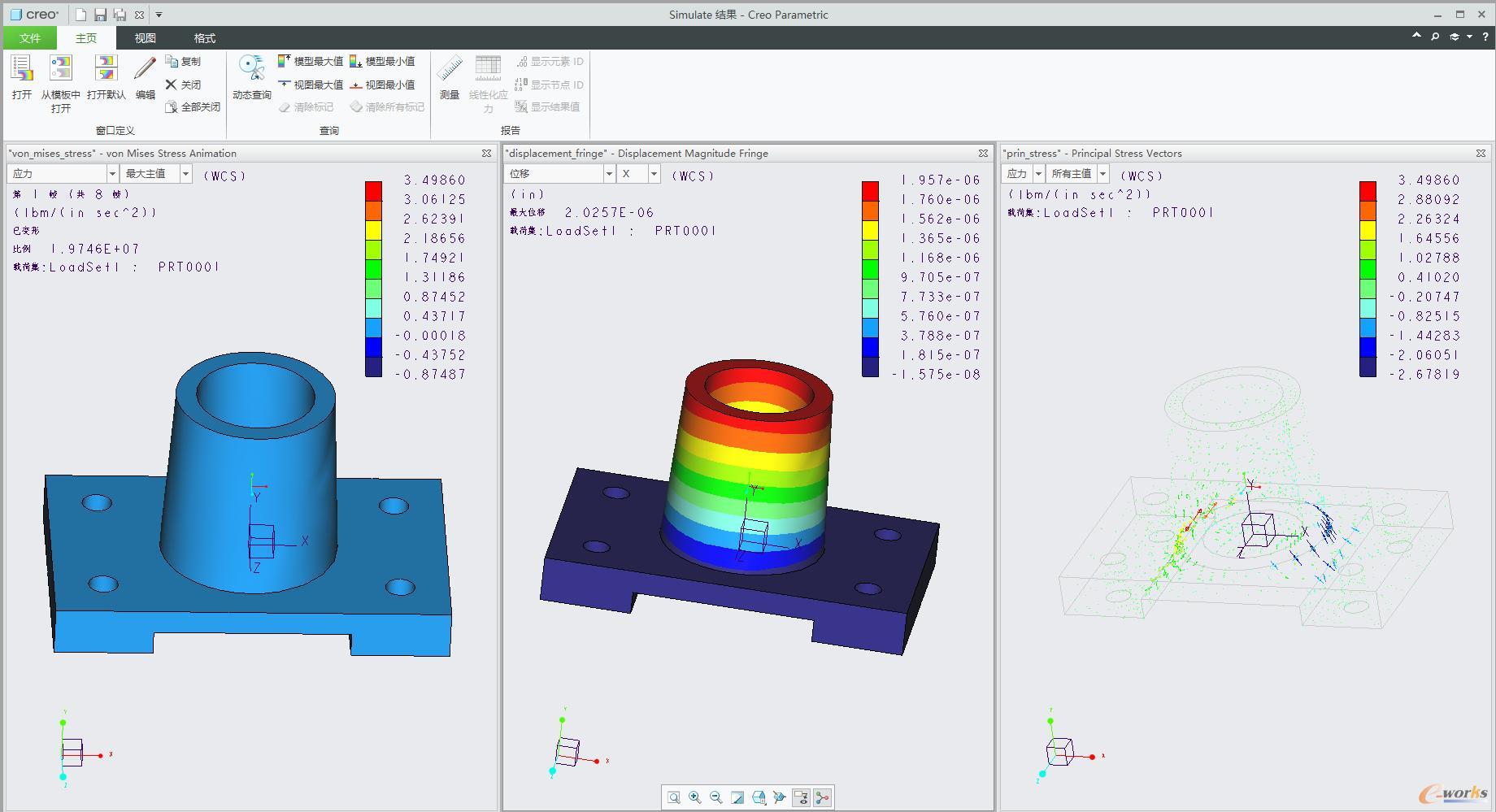

       图5展示了分析后的结果,设计师可以据此来进行初步的结构力学分析。
简单的结构力学分析结果
图5 简单的结构力学分析结果
       有上文结合分析配图可知:
       A.在材料定义为ABS,模型形状如上图所示,在X轴方向上施加30N(约合3Kg)力的情况下,材料形变极小。
       B.因施加的力方向为X轴向,所以关注模型在X轴向上的形变极值,根据分析,其极值约为2.02*10-6英寸,且形变位移最大点在模型上部。
       C.通过图5可知,圆柱体与底部相交处,为模型受压以及受拉力量的最大处。以此分析结果提示设计师,模型最容易断裂或发生疲劳的点在于圆柱体根部。

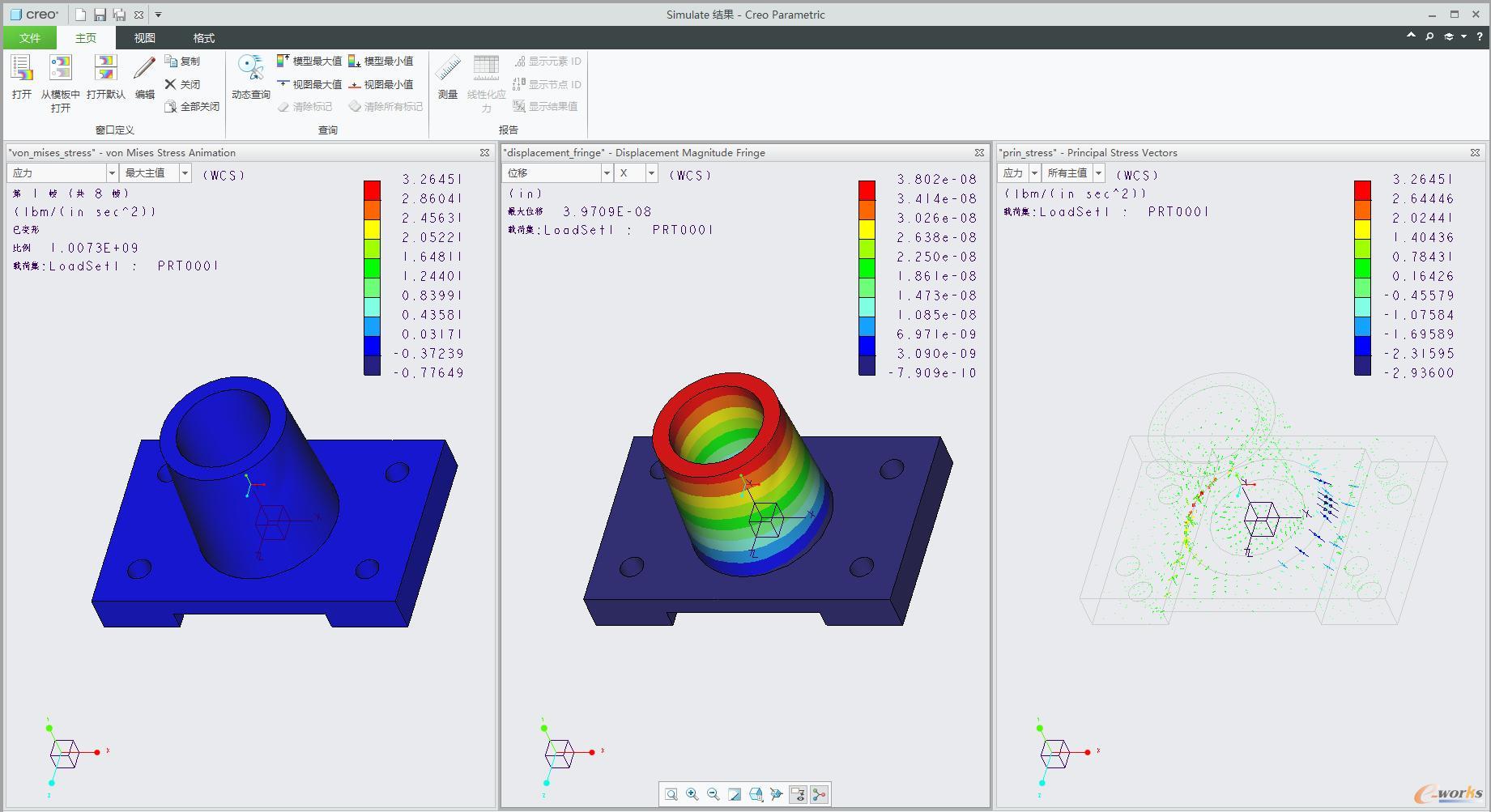

       2.2 设计优化
       根据上述定性的分析结果,如果设计师根据业务情况,需要针对性的改善结构受力,则可按以下方式进行:
       1)改变材料
       不同材料具有不同的材料性能,通常来说金属的屈服强度要大于塑料,所以如果将上述模型的材料从ABS改为FE60后,其受力情况也随之变化。
FE60下的结构力学分析情况
图6 FE60下的结构力学分析情况
       从上图可知,当材料改为FE60后,位移有了明显的减小。其X方向上最大位移从原2.02*10-6英寸改变为3.97*10-8英寸。从数值结果上来看,仅仅使材料变化,即可将整体位移缩小近两个数量级,可谓效果显著。此结果也提示设计师在后续设计较为精密的设备时,金属的形变量通常小于工程塑料,若遇到适合的情况,可优先选用。
       同时,在载荷不变的情况下,通过比较两种材料的受力情况可知,虽然X方向上的位移量有明显改善,但是内应力却有所增大:最大压应力提升近2.93/2.67约等于1.1,即压应力增大10%。最大拉应力减少近3.26/3.49约等于0.93,即拉应力减小7%。

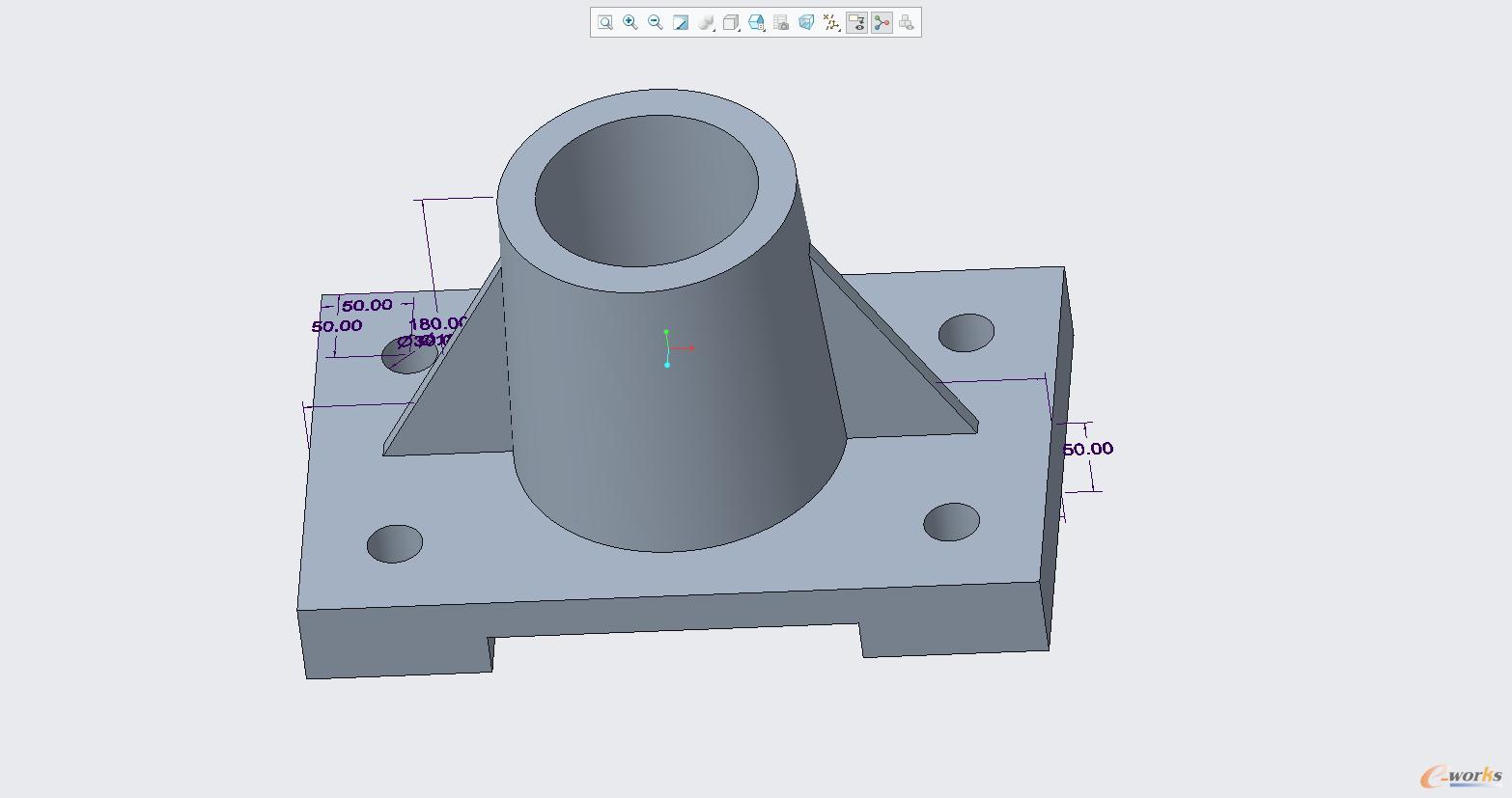

       2)设计加强筋
       更改材料虽然能明显减小形变,但并不是所有情况下都适合调整材料,通常设计师也会通过调整模型形状来增强结构强度。例如以下改型设计:
增加加强筋
图7 增加加强筋
       在材料依旧选用ABS的情况下,其余受力情况不变,通过分析得知,模型受力情况如下:
含加强筋的受力分析
图8 含加强筋的受力分析
       由上图可知:X方向上的最大位移从1.957*10-6变为1.354*10-6,最大位移减小30%。模型最大压应力减少近20%,最大拉应力减小近30%,结构应力优化效果也较为明显。
