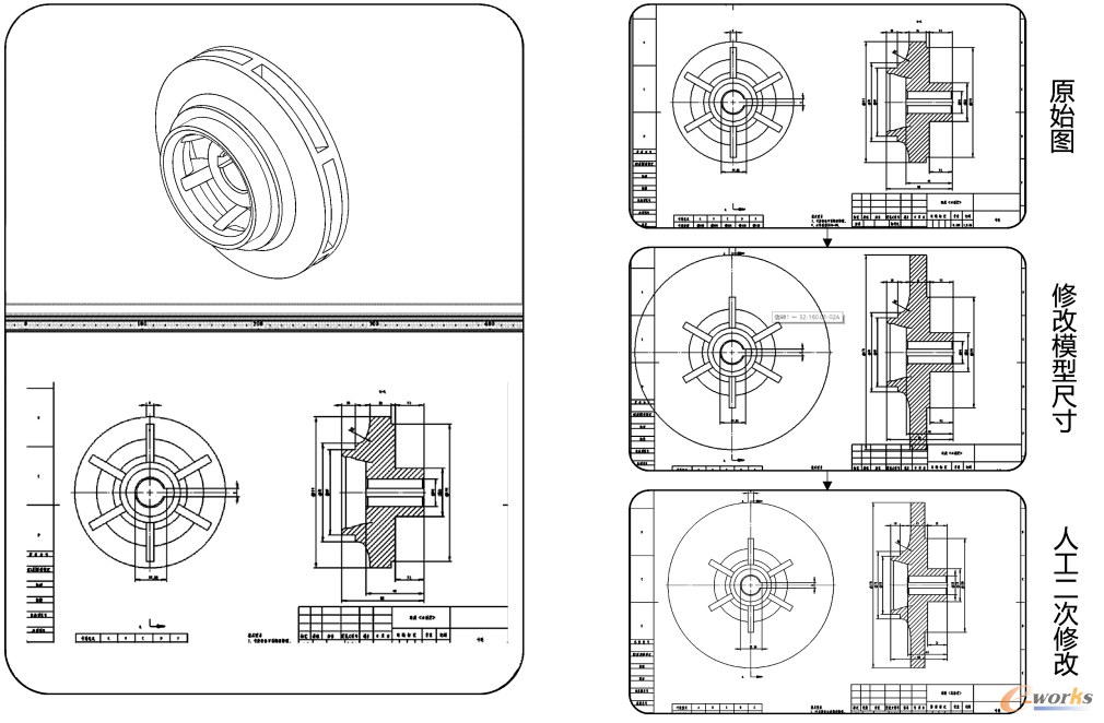

       二维工程图绘制。依据各零件作用特性,对其进行主视图选定、其它视图表达。对各视图的尺寸精度、公差控制、形位公差与表面粗糙度等标注针对性处理,最终产生该整套产品工程图图纸。
三维模型直径尺寸值变大后,图纸修改调整示意图
图1 三维模型直径尺寸值变大后,图纸修改调整示意图

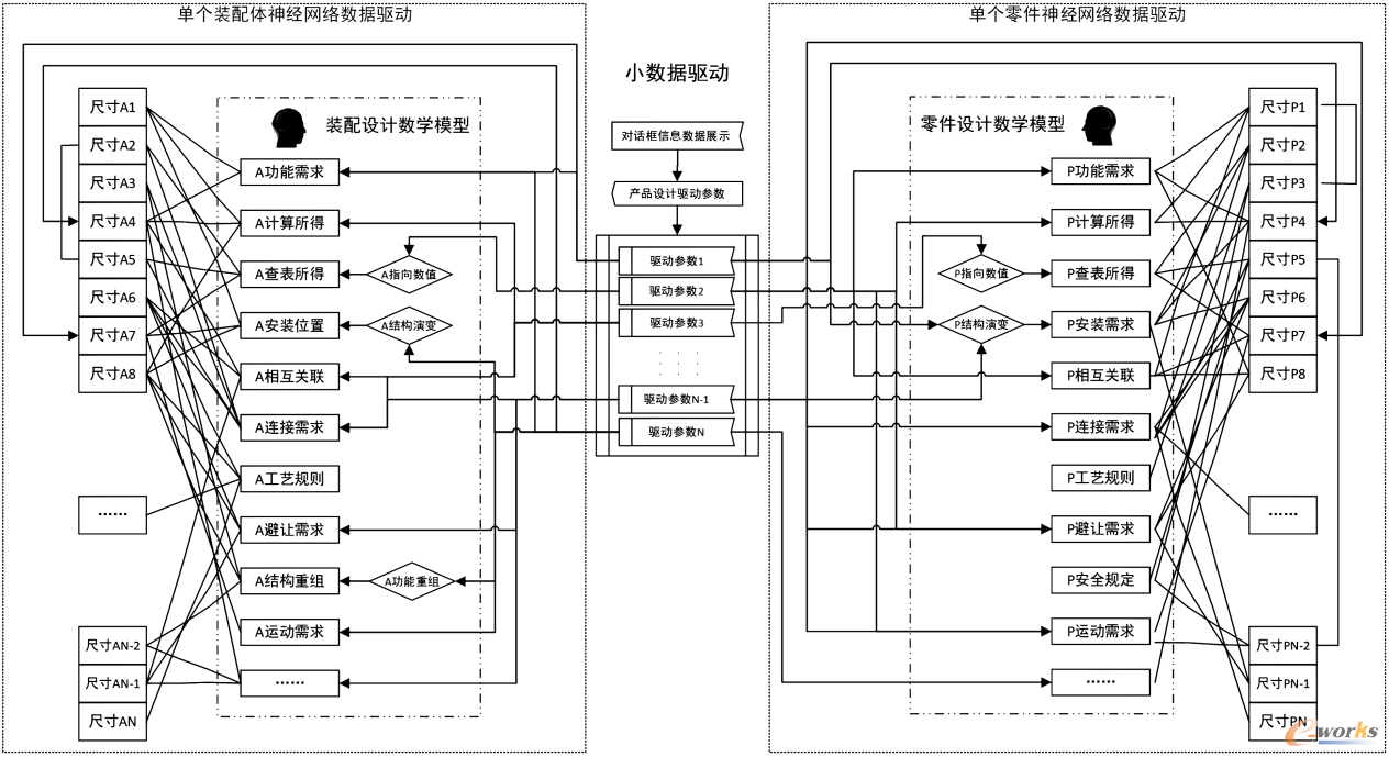

       设计流程的重复、数据流程的重复、方法与应用数据的重复,带来的是经验重复、知识重复、方法与手段重复、离散数据管理的重复,可以有效解决产品形体可变性、结构重组性,满足产品功能性需求。基于此,我们应用迁移法将重复过程数据全部引入数据库中,并让数据组合理念扩大至非标设计过程中,从而改变工程师控制形体尺寸的形象设计习惯。应用数字孪生技术对产品进行物理建模、知识迁移、数据关系、小数据驱动、公式计算、工程表数据判断等方法,构建产品复杂数据神经网络驱动系统,小数据驱动所有数据全部关联至各个零部件的所有尺寸数据,替代原有非标产品重复设计工作。

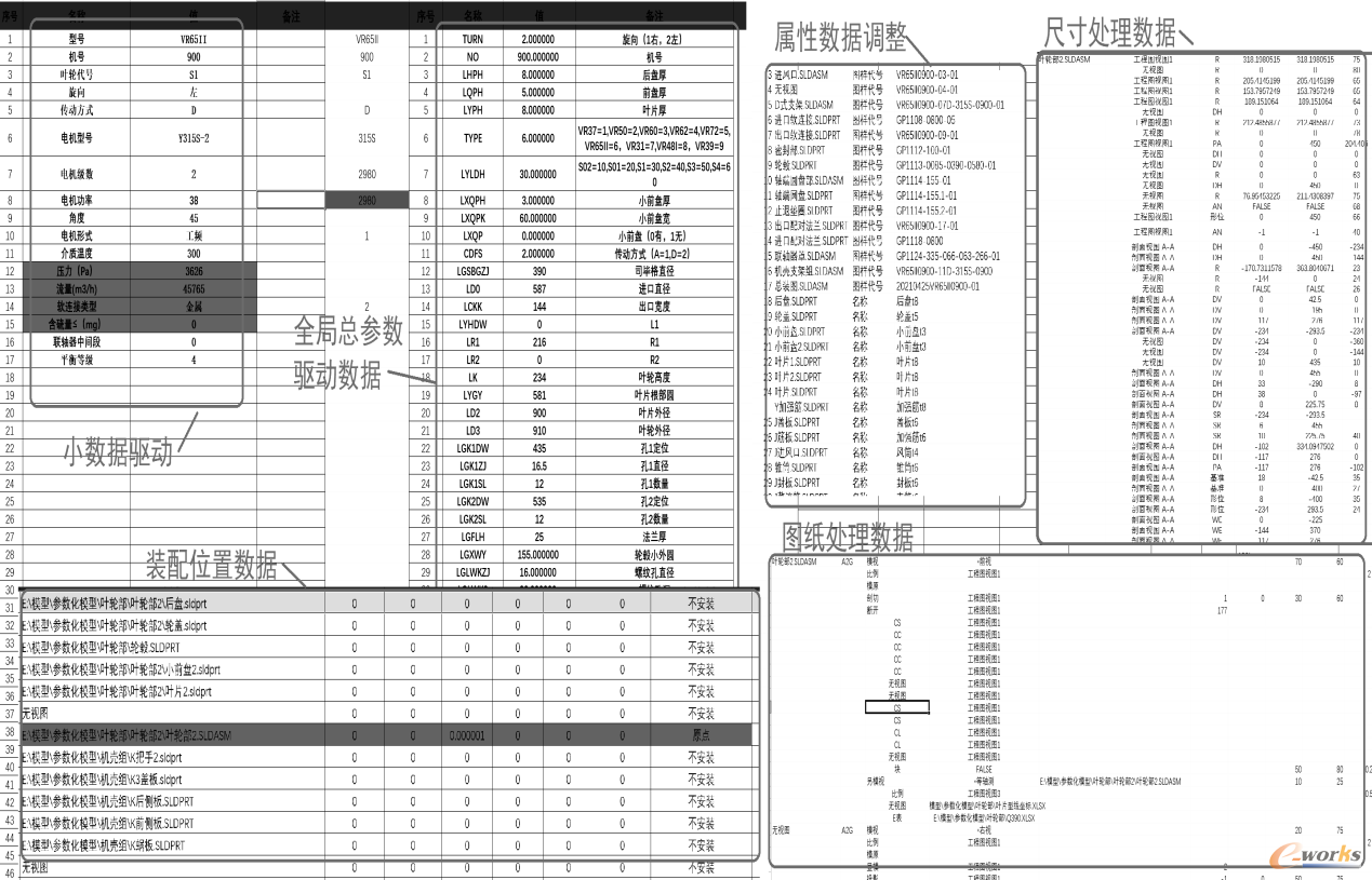

       通过建立一套完整规范的数据存储与数据表述法则,让各区域数据呈现出各自作用。确立各存放区域,如:协议数据、全局总参数、模型可变性、模型空间、图纸与视图、模型尺寸、属于等。所有数据存放、数据关联、数据计算等,考虑其数据的开放性与便捷性,制定适合产品演变法则与规范描述,让设计人员能快速方便理解与掌握。
小数据驱动数字孪生产品演变设计数据神经网络数据图
图2 小数据驱动数字孪生产品演变设计数据神经网络数据图
部分区域数据内容展示
图3 部分区域数据内容展示
       如下,对数据存放、关联、计算、开放与便利性进行说明:
       区域数据存放与描述。各企业的产品设计流程相同,各流程所管控的数据方法类同,且都有图纸输出,所以搭建设计流程数字孪生环境的条件基本成熟,物理虚拟模型可演变出各种产品系列或非标产品。利用关联与引用处理方式,可构建如小数据驱动下的产品设计输入数据集合,数据翻译区域、数据表格区域、关联计算区域、模型关联与逻辑控制数据等都在规则内进行描述。数据存放在EXCEL中,易学、易推广,可以自行拓展数据,提升设计质量与效率。

       小数据驱动产品设计。数据关联神经网络图复杂又繁琐,形式有点对点、点对多、多对点等的网络分布图。如关联翻译、查表、计算、判断、关联、引用等,专业人员可改变产品的数据结构、数据组织、形体大小、产品功能等。小数据驱动下的神经网络,可孪生出非标产品。
