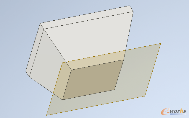

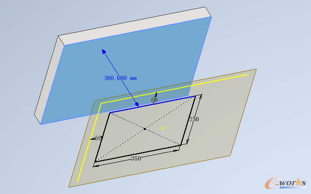

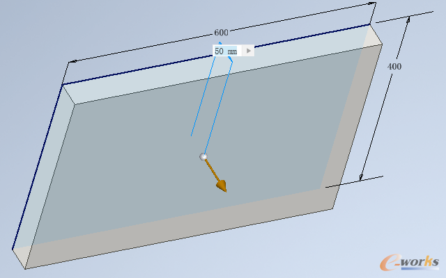

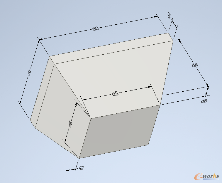

       通过辅助实体的方法进行料斗绘制,先按图1、2、3绘制一个料斗形状的实心体,即所需的辅助实体。料斗上口为600mm*400mm,拉伸50mm,下表面偏移300mm建立平面,下口350mm*250mm,相对上口偏移尺寸50mm和60mm进行放样。
辅助实体绘制步骤一
图1 辅助实体绘制步骤一

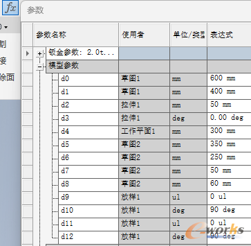

       图中所示的每一个数值都会在软件自带fx参数表中显示,见图4。以d0开始到d12分别对应了绘制图示实体所用到命令里面包含的参数,其中上述数值参数分别为:d0、d1、d2、d4、d5、d6、d7、d8,见图5所示。
Inventor参数表中的参数
图4 Inventor参数表中的参数
数值参数在三维模型中的体现
图5 数值参数在三维模型中的体现

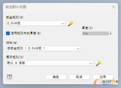

       首先,在软件中设置相应板料的钣金规则,inventor软件钣金规则包含了:材料、板料厚度和展开规则,且每一项都可根据实际的板料进行相应的调整,见图7。
钣金规则设置图框
图7 钣金规则设置图框

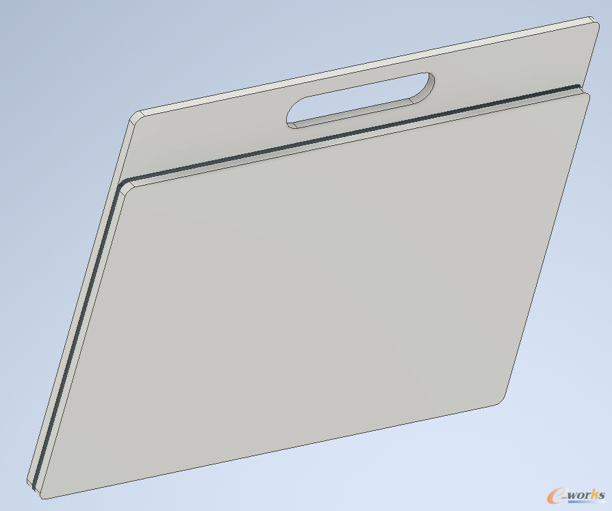

       过滤插网的绘制需要用到2.0t的冷板两块和不锈钢丝网一块,按需求建立两种钣金规则。首先新建一个零件文档,绘制草图,起始设定过滤插网大小为600mm*400mm,建立平面,分别对应的参数为d0和d1。在画好的平板面上重新建立草图,同样按600mm*400mm来新建实体绘制不锈钢丝网,新建实体时选择不锈钢丝网为这个实体的钣金规则,然后再以不锈钢丝网另一侧面建立草图,绘制另一块2.0t钣金,设定这块钣金尺寸为600mm*480mm,下边缘平齐,上边缘超出80mm,在此80mm处绘制建立草图用剪切功能绘制提手,进行倒圆美化,绘制好后如图8所示。
过滤插网整体外观

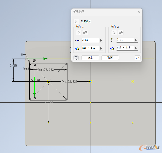

       通常设定的镂空孔大小在200mm*200mm左右,按600mm*400mm来算,为横排3个,竖排2个分布。在正面的平板面上建立草图,来绘制镂空孔,设定边框宽度20mm,提取参数d13,则楼空孔横向和竖向长度分别为:(d0-4*d13)/3和(d1-3*d13)/2,分别用这两个参数式代入所需输入的数值来绘制左上方镂空孔,提取孔长宽参数d15和d16,即d15=(d0-4*d13)/3,d16=(d1-3*d13)/2,在草图中对镂空孔中心点建立矩形阵列,个数为横向3,竖向2,间距则为横向d21=d15+d13,竖向d24=d16+d13,如图9所示。

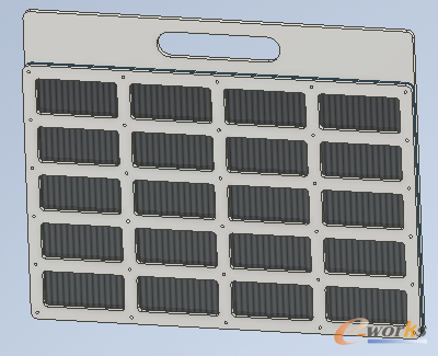

       完成以上全部步骤后,只要改变d0(插网宽度)、d1(插网高度)、横向阵列数d30、竖向阵列数d33,即可得到所需大小的长宽,以及调整镂空孔数量。绘制好镂空孔后再进行固定孔的绘制。具体方法如下:首先以一块钣金面建立草图,确定左上方第一个固定孔的位置为横竖边框的中心位置,即d13/2;提取参数d37=d13/2,绘制孔大小M4底孔Φ3.2mm,剪切只选中这块钣金为需要剪切的实体,然后在第二块钣金面上建立草图将Φ3.2mm孔投影到草图,以这个孔的圆心绘制沉孔的底孔Φ4.5mm,只剪切第2块钣金为需要剪切的实体,再将这两个剪切命令同时整列,整列实体选取2块2.0t冷板,横向阵列数为d30+1,竖向阵列数为d33+1,横向整列间距为d21,竖向阵列间距为d24,这样就完成了我们智能过滤插网的绘制;最后只要改变d0过滤插网宽度,d1过滤插网高度,横向阵列数d30,竖向阵列数d33,即可获得所需要的符合设计要求的过滤插网了。见图10、11。过滤网篮的绘制方式也跟过滤插网类似,只是需要考虑前后左右和底面5个面的参数关系,相对更加复杂一些,然而只要一次考虑到位,后面都可以直接拿来使用,对于设计效率的提升是跨越式的。
更改参数d30和d33的界面
图10 更改参数d30和d33的界面
过滤插网最终效果展示
图11 过滤插网最终效果展示

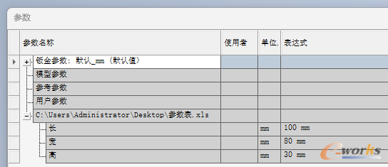

       首先新建一个excel表单并命名,比如:参数表。然后打开此参数表,在第一列输入参数名称,从A1开始,分别为长、宽、高;在第二列输入数值,从B1开始,分别为100、80、30;在第三列输入单位,从C1开始,分别为mm,mm,mm(inventor对应的表单单位:mm对应长度毫米、deg对应角度°、ul对应个数)。表格填好后,新建一个零件文档,点击inventor软件参数表fx,点击对话框左下角链接,然后找到开始建立的excel文件:参数表,默认开始单元A1,直接选择打开即可。如图12,已经将excel表格与inventor软件进行了链接。之后绘制草图,如矩形,长和宽分别输入“长”和“宽”,退出草图,执行拉升命令,拉伸距离输入“高”,就绘制成了一个长宽高分别为100*80*30的长方体。最后修改excel表格里的长宽高数值,并对excel表格进行保存,再点击inventor软件里的闪电标识更新图标,长方体的三维模型就会根据excel表格里的数值进行变化。

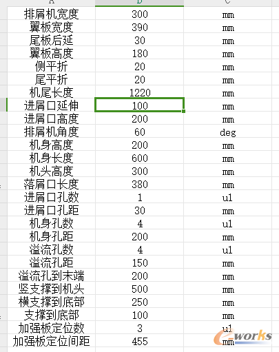

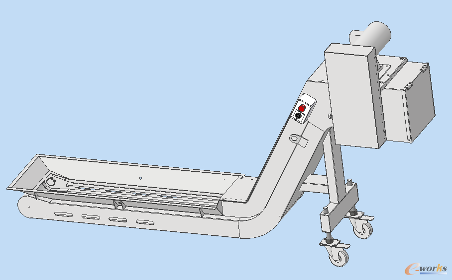

       链板式排屑机为我公司主要可变性模块产品。整台排屑机包含了机体焊接总成、机身安装封板、机头盖板等可变性模块,链板、扭力轮、电机、倒顺开关等非可变性外购件模块,也包含了传动轴、传动链轮、机尾固定滑轮等非可变性厂内标准件模块。现主要展示可变性模块的实际应用效果,首先定义参数表,如图13所示。
excel表中排屑机需要控制的变量
图13 excel表中排屑机需要控制的变量
       然后建立排屑机多实体,按参数表中所定义的参数,结合实际产品,选用最简单有效的绘图命令将一台排屑机所包含的所有钣金零件进行绘制,绘制好所有的可变性模块,然后装入需要的标准件外购件等,值得注意的是并不是所有的零部件都必须在三维中体现,只要在清单BOM中有列入即可。实际绘制完成三维效果如图14所示,参数表中参数对应的数值如图15所示,其中带括号的数值为随动数值。
排屑机三维效果展示
图14 排屑机三维效果展示
excel表中变量在排屑机中的定义
图15 excel表中变量在排屑机中的定义

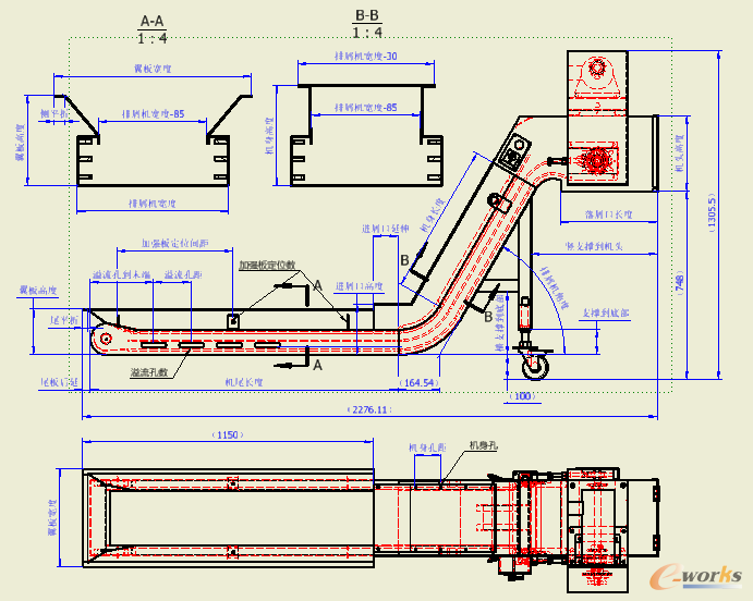

       绘制好三维模型以后,就可以对整个产品出装配图,对每个部件出焊接图,对每个零件、钣金出折弯焊接图,对每块下料钣金出展开图,清单方面可以对每种选型的产品出详细的BOM清单。一个较为复杂的可变性模块就基本完成了。
       应用时,只要将准确选型的排屑机模块调入到总装图中,按具体需求尺寸变更excel表单进行保存更新就能得到想要的排屑机三维模型,同时工程图也会同步更新,稍微调整尺寸标注就可以得到完整的工程图。当然,钣金展开图也会同步更新,只需导出下料图为CAD格式就可进行激光下料了,清单方便也只需做少量调整,批量更换一下图号就可以完成了。通过这种方式进行二次设计可以大大提高图纸准确性,有效降低出错率。
