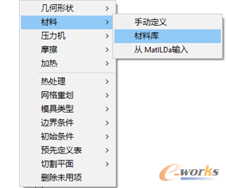

    在“备品区”点击鼠标右键,鼠标滑动选择“材料”——“材料库”,如图7所示。
图7 插入材料
图7 插入材料

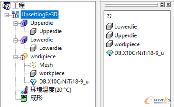

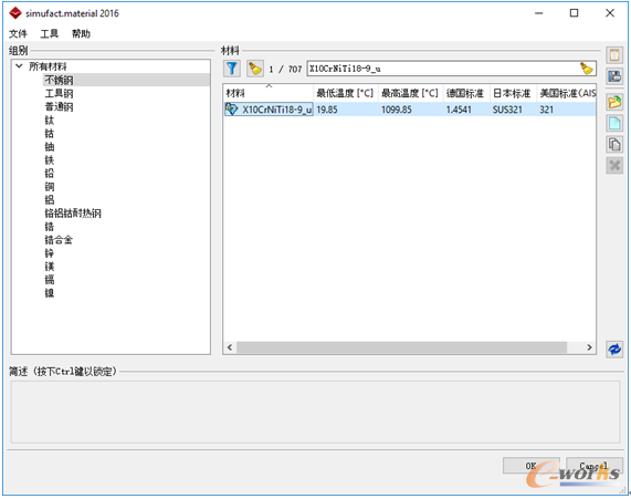

    在弹出来的材料库对话框中选择“不锈钢”——“X10CrNiTi18-9_u”材料,点击“ok”,如图8所示。然后将出现在“备品区”的材料拖拽到工程区“坯料workpiece”目录下,如图9所示。
图8 材料库
图8 材料库
图9 材料赋予到坯料目录栏中
图9 材料赋予到坯料目录栏中
