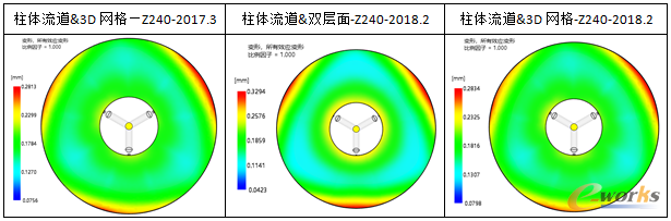

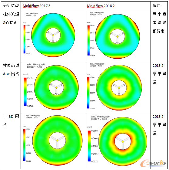

本文对MoldFlow的最新版本的基本功能进行了一些测试,发现使用最新版本的MoldFlow 2018.2,材料的选取会对双层面和3D网格翘曲结果有影响,建议工程师在实际使用时,注意甄别此类问题。
    附:有问题材料DIC-Z650翘曲结果汇总
 有问题材料DIC-Z650翘曲结果汇总
    无问题材料 DIC-Z240翘曲结果(部分)
