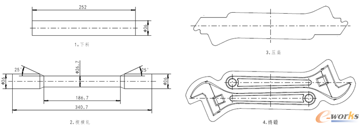

    扳手扳体的锻造工艺大致分为四个工序:下料——楔横轧——压扁——终锻。
图1 扳手扳体的锻造工艺
图1 扳手扳体的锻造工艺

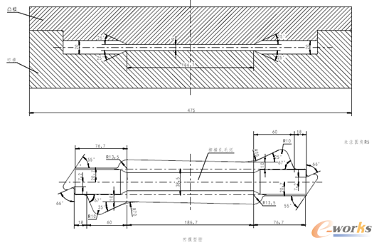

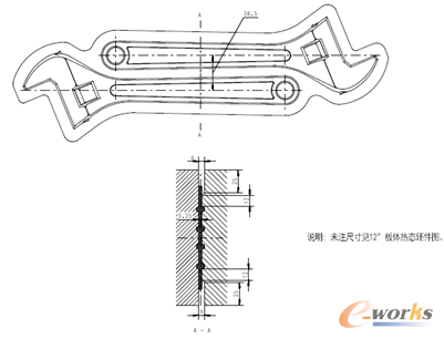

    本文从楔横轧后的零件开始进行成形仿真模拟,主要是看预锻和终锻成形的成形力以及是否有缺陷产生,通过CAE仿真分析得到的结果进而优化模具结构,以期得到比较好的成形效果,CAD建模此处省略,CAE参数设置此处也省略。
图2 预锻图
图2 预锻图

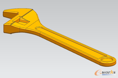

图3 终锻图
图3 终锻图
图4 扳体锻件模型
图4 扳体锻件模型
