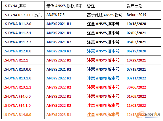

       LS-DYNA在2019年被ANSYS收购,2020年整合完毕,新推出LS-DYNA的授权开始与ANSYS发行版本保持一致,此次评测的R14.0.0\F14.1.0需配合ANSYS相应授权使用。
       LS-DYNA各版本需要最低ANSYS授权版本如下:
表1 LS-DYNA各版本需要最低ANSYS授权版本

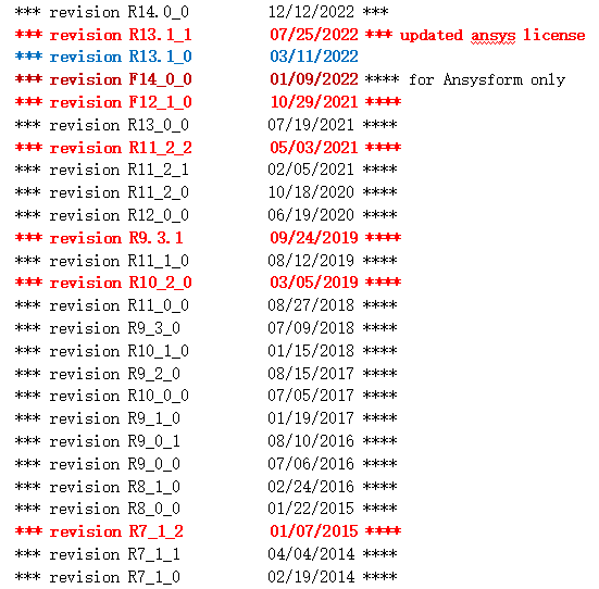

       LS-DYNA各个版本发布时间如下:
       LS-DYNA version history:
LS-DYNA各个版本发布时间
       此次参与评测版本:LS-DYNA_R7.1.2、LS-DYNA_R13.1.1、LS-DYNA_R14.0.0、LS-DYNA_F14.1.0对比测试,其他版本的测试以下:

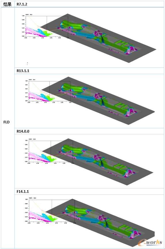

1 拉延结果-FLC
拉延结果
图2 拉延结果
       从分区趋势看,所有的求解器计算结果基本一致,无明显差异。

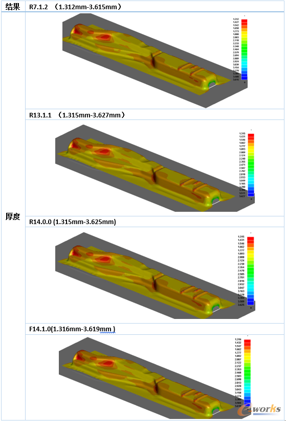

2 结果-拉延-厚度
厚度结果
图3 厚度结果

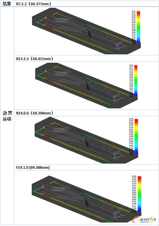

3 结果-拉延-边界运动
边界运动结果
图4 边界运动结果

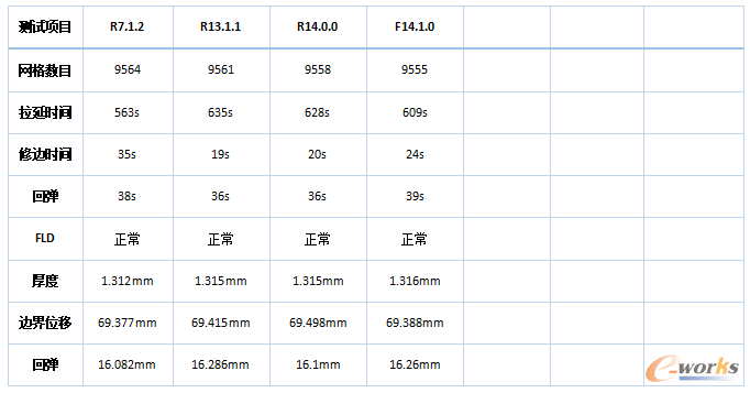

5 测试算例计算一览表
       此次分析,全新配置了全部工序的前处理文件,计算拉延、修边、回弹,所有的计算的前处理文件一致,使用的硬件资源一致。
表2 测试算例计算一览表
测试算例计算一览表
       前文说过,新版本(R13.1.1&R14.0.0&F14.1.0)的回弹计算都失败了,网格不多,质量也可以,也能算,就是不能正常是收敛,可能跟测试使用的dyn文件有关系。(ANSYS Forming 2023也失败了,可以基本确定是求解器的问题,目前测试看,R7.1.2-R12.1都能正常收敛,2021年11月以后版本都可能存在问题;)

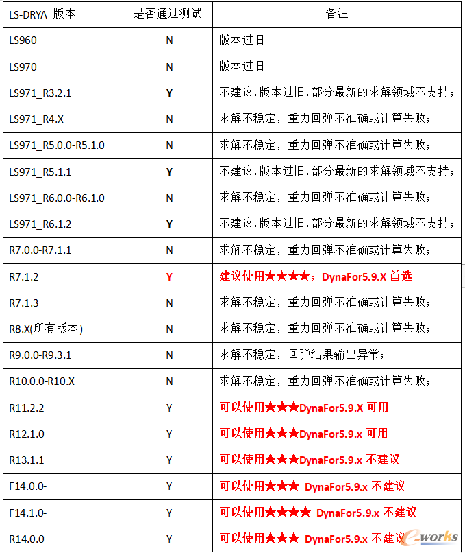

       对于5.9X系列的的DynaForm,笔者仍然推荐R7.1.2作为单精度拉延计算工具,双精度建议使用R11.2.2或者R12.1;对于使用6.X系列的DyanForm,F14.1作为单精度拉延计算工具,双精度建议使用R12.1备用,当回弹计算失败时,切换一下求解器试一下。
       从计算效率看,没有太明显的提升,要想提升计算效率,只能从网格数目、时间步长两个方面入手,尽量减少网格数目并增大时间步长,但是这两个都需要用户有丰富的应用经验。
       使用其他的前处理工具的比如ANSYS FORMING/JSTAMP等,一定要要实际测试一下,才能确定最佳的LS-DYNA生产力版本。
       截止到2023年2月份笔者推荐冲压分析使用的LS-DYNA见表3。
表3 冲压领域分析LS-DYNA推荐版本一览表
