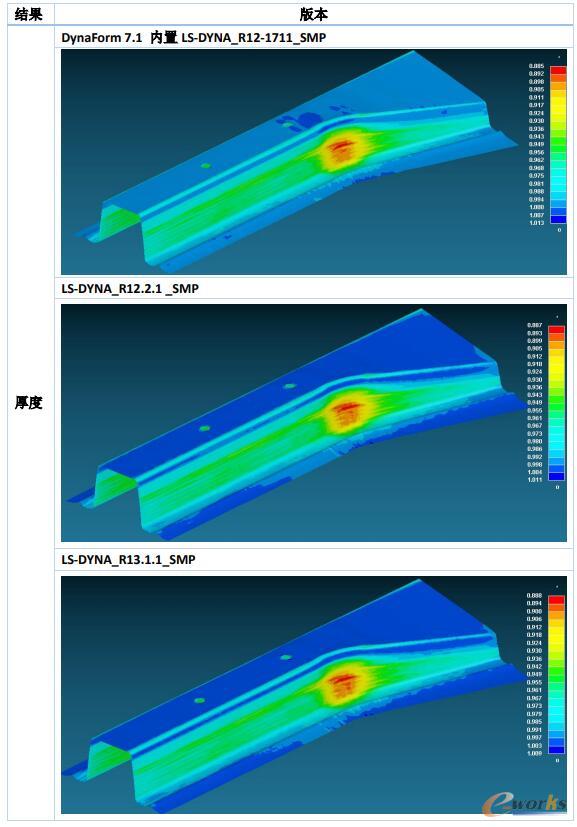

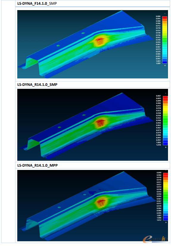

        拉延结果-厚度
       从数值分布趋势看,R12和R13系列与F14.1和R14.1相比结果有明显的波动!F14.1和R14.1版本的求解器计算趋势结果基本一致,无明显差异。

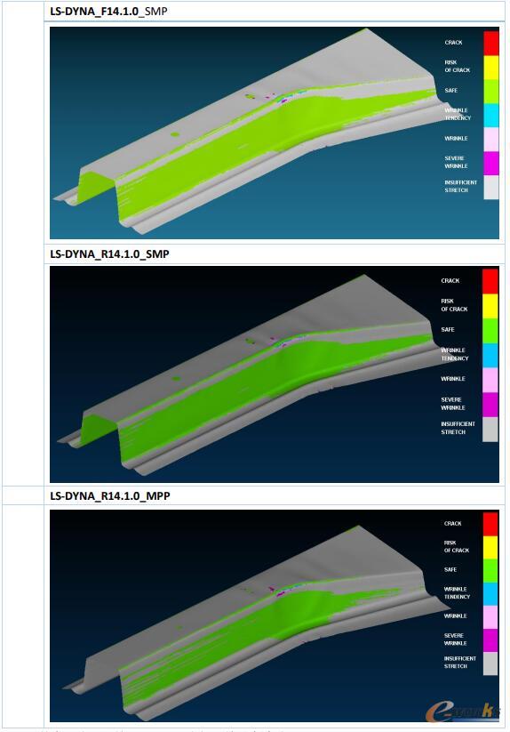

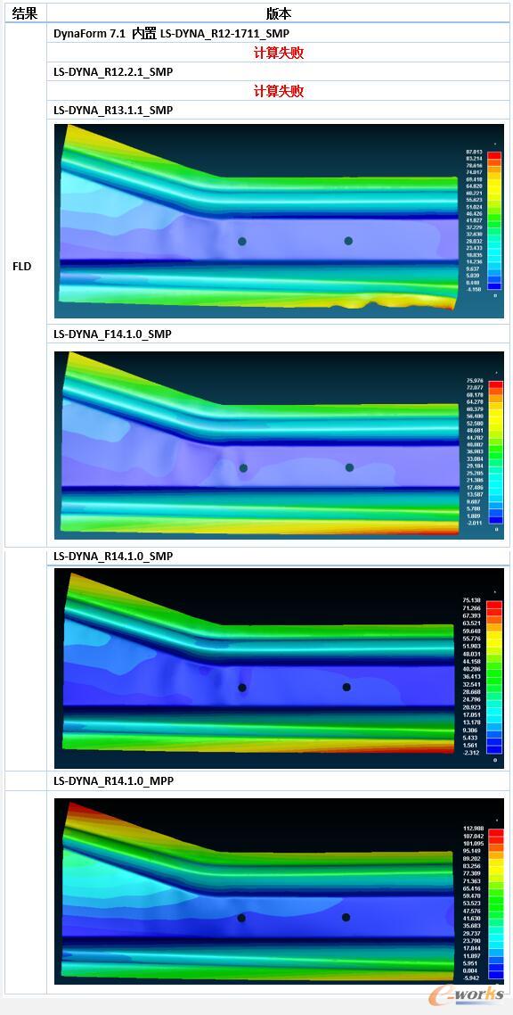

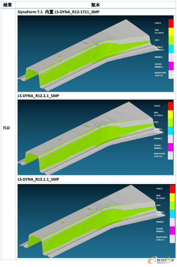

       结果-FLD
       FLD基本一致,但是R14.1 MPP求解器结果有波动!

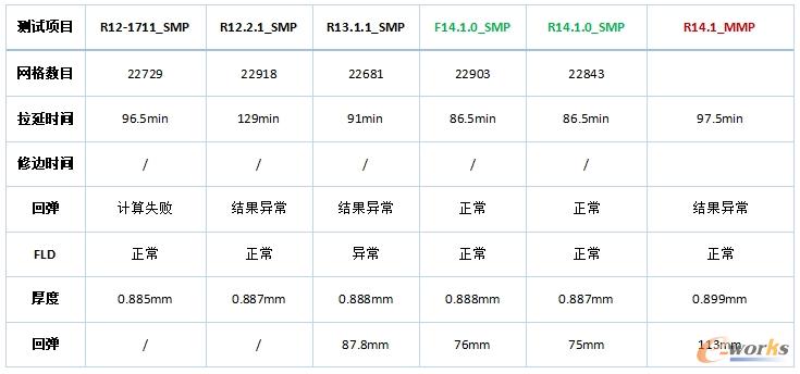

       从分析结果看, DynaForm7.1内置的求解器R12-1711回弹计算失败(这个求解器DynaForm自己都不用,正版用户会单独购买LS-DYNA求解器);R12.2.1和R13.1.1回弹结果异常,F14.1和R14.1的SMP版本求解器结果趋势一致,数值接近。
       通过R14.1.0系列的SMP和MPP求解结果可以看出,目前MPP的求解器的稳健性还不是很好,计算同一个前处理的DYN文件时,SMP和MPP回弹的结果差异很大,笔者建议暂时还是使用SMP版本的求解器,比较稳定!

测试算例计算一览表
       此次分析,使用最新的DynaForm进行前处理,计算文件使用最新的配置方法,所以此次计算的的老版本求解器计算过程出了一些问题,比如R12.x版本的回弹出了问题,R13.x拉延过程也出现了问题!

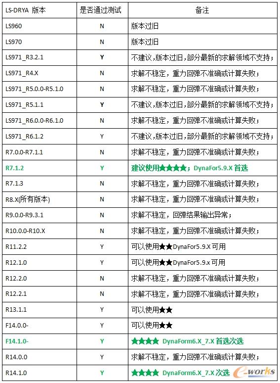

       从分析过程看,假如使用DynaFomr5.9.x系列的笔者建议使用R7.1.2系列;假如使用最新版本的DynaForm,建议使用F14.1或者R14.1系列。
       从LS-DYNA的求解器类型看,理论上等同计算资源的MMP的求解效率要比SMP略高;但是从此算例分析结果看,目前笔者不建议使用MPP版本的求解器计算冲压领域的问题!

       截止到2024年3月份笔者推荐冲压分析使用的LS-DYNA见附表1。
       附表1:
冲压领域分析LS-DYNA推荐版本一览表
