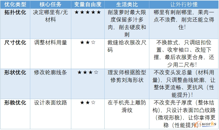

       拓扑优化与尺寸优化、形状优化、形貌优化同为结构优化手段,它们常组合使用:
       拓扑优化通过改变材料分布,以最小化结构质量并满足性能要求,提供创新设计,实现材料高效利用和结构性能最大化。
       尺寸优化在保持结构形状和拓扑不变的前提下,通过优化构件截面尺寸,实现轻量化或经济化,同时满足性能要求。
       形状优化通过调整结构边界或内部几何形状,改善应力分布、降低应力集中、提高疲劳寿命,同时优化空气动力学性能。
       形貌优化侧重于优化材料表面形状,如起筋、凹凸等,以改善局部性能,如减少应力集中、提高疲劳寿命、改善流体动力学特性等。
结构优化家族对比

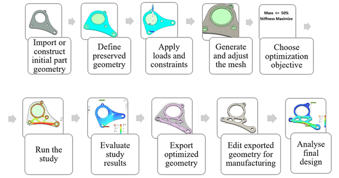

       我们以设计一个简单的拓扑优化支架为例,来阐述拓扑优化的实现过程:
       1、导入或构建初始零件几何形状。就像给魔术师一块原材料,这是优化的起点,也是后续操作的基础。
       2、定义保留几何区域。这一步非常关键,用户要明确指出一些关键部位,例如安装螺钉头部周围的区域,材料必须保留,以确保零件的功能性。
       3、定义载荷、约束和材料。这一步是向优化程序描述零件在实际工作中的受力情况和限制条件,以便优化程序进行精准的结构设计。
       4、生成和细化网格。将设计空间划分成许多微小网格,并对每个小部分进行更为细致的调整,从而实现更精准的优化。
       5、选择优化目标。这是向优化程序传达核心需求的关键步骤,用户可以根据实际需求告诉程序,比如让零件更轻或更坚固。
       6、运行拓扑优化软件。优化程序根据之前设定的各项条件,如保留区域、载荷约束、材料特性以及优化目标等进行复杂的计算和调整。
       7、评估优化结果。用户需要检查优化后的设计是否满足要求,这是初步检验的重要环节。
       8、导出优化几何形状。如果用户满意,导出设计结果,但通常经过拓扑优化后的设计往往还需要进一步编辑,以便适应制造需求。
       9、再次分析最终设计。全面复查,确保最终的设计在满足功能需求的同时,在制造工艺等方面也没有问题。

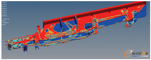

       车架原始形态为框架结构。初步整体优化时,确定设计与非设计区域,建立有限元模型,用四面体单元离散化车架,设置材料属性和质量点连接。考虑车架的静载、动载、模态等工况条件,设置最小应变能、体积分数等优化参数。
优化结果云图
优化结果云图
       从车架拓扑优化结果云图中可看出材料分布,设定密度阈值后,力的传递路径清晰可见。局部区域为设计师提供加强筋分布思路,其余区域依后续迭代计算细化设计。最终,车架整体结构复杂且合理,相比原始车架减重约15%,满足刚度和强度要求,达到轻量化设计目的,为后续车架细节结构确定及整体设计提供参考。

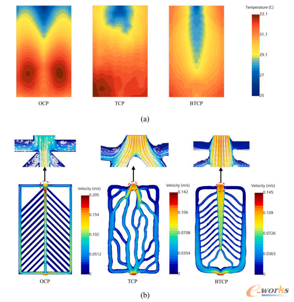

       本研究以锂离子电池液体冷却板为对象,设计了仿生叶脉结构的散热通道。通过正交实验分析冷却板的参数(如数量、角度、宽度和高度),并利用遗传算法进行优化求解,得到优化冷却板(OCP)。进一步地,以OCP的二维结构为初始解,在均匀密度场中进行拓扑优化,以最大传热功和最小耗散功为多目标函数,最终得到仿生拓扑冷却板(BTCP)和拓扑冷却板(TCP)。
仿真结果对比
仿真结果对比
       结果表明,与初始冷板相比,优化冷却板的散热性能显著提升,最高温度降低1.06°C并稳定在33°C左右,压降降低40.03%,标准温差降低8.98%。而仿生拓扑冷却板(BTCP)相比优化冷却板(OCP),最高温度进一步降低0.71°C,压降和标准温差分别降低71.25%和40.79%,热均匀性提高29%。尽管BTCP的压降比TCP高2.87Pa,但其热均匀性提升了29%。总体来看,与初始冷板相比,TCP和BTCP的性能分别提高了80%和96%。此外,BTCP还展现出更优的通道结构,不仅确保了热均匀性,还大幅提高了模型的计算效率。

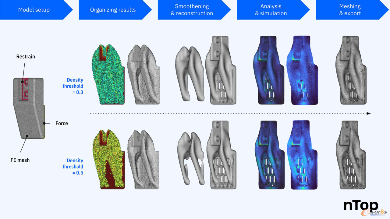

       Add-it首先确定夹持器的关键受力区域和非关键区域,通过拓扑优化算法,在保证结构强度的前提下,对夹持器的形状和材料分布进行优化。优化后的夹持器在满足强度和工作要求的前提下,尽可能地减少了材料的使用量,从而实现尺寸缩小。例如,在满足系统空间需求(仅为几毫米的空间节省)的情况下,优化后的夹持器能够更精准地操作更小的金属板材,以执行更为精细的操作任务。
夹持器拓扑优化设计过程
夹持器拓扑优化设计过程
       通过拓扑优化设计,新的机器人夹持器重量减轻了32%-40%,不仅降低了材料成本,还提高了机器人的负载能力。同时,与外包生产相比,制造成本降低了35%,提升了企业的经济效益。
