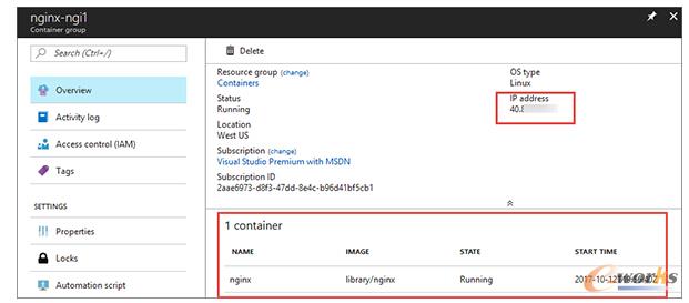

    容器实例应该立即启动。导航到资源组,点击进入到容器组,然后就可以看到活动的容器。可以从图5中的屏幕获取公共IP地址,并通过互联网访问Nginx示例页面。
预览部署的容器和公有IP地址
图5 预览部署的容器和公有IP地址
