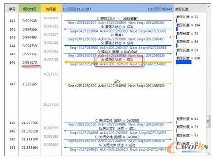

    整个会话在开始后约996ms后事务处理完成,其后有约20s的空闲时间,会话应用层关闭。如下图:
案例|如何解决虚拟化业务访问缓慢问题
图 7
    从这个会话交互过程我们可以判断,该会话虽然持续20多秒时间,但在1秒之内已经完成了登录过程必须的数据交互。
    通过对其他域登录所触发的会话分析,我们发现这些会话均在1秒之内完成了有效数据交互,可以确定整个域身份验证过程从15:58:34开始,到15:58:36已经验证完成。因此Citrix平台客户端登录的身份验证过程并不会直接导致用户感受缓慢。

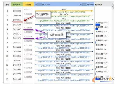

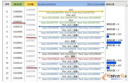

    Citrix虚拟化平台与10.161.8.41应用服务器之间建立的两个TCP会话,三次握手延时和服务器应用层响应时间也很短,如下图。
案例|如何解决虚拟化业务访问缓慢问题
图 8

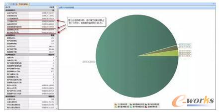

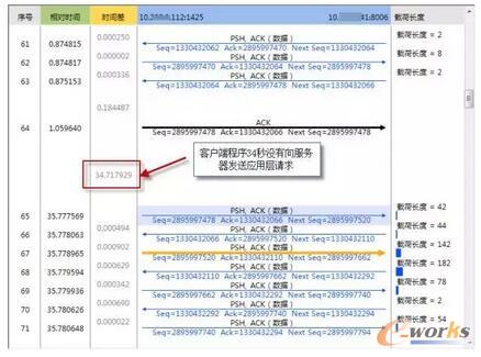

    但是从会话整体延时统计中,我们可以看出整个会话的主要时间占用源自“客户端空闲时间”,如下图。
案例|如何解决虚拟化业务访问缓慢问题
图 9
    “客户端空闲时间”是指客户端与服务端一次应用层交互完成后,到下一次发起应用层请求的间隔时间,在故障应用平台客户端打开的过程中并没有额外需要人工干预的过程,因此出现大量“客户端空闲时间”说明客户端系统(10.230.3.112)或客户端程序处理出现问题,导致不能及时向服务端发送下一次应用层请求。

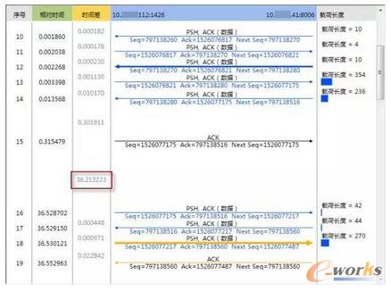

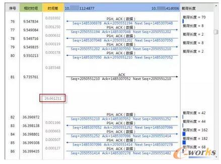

    从会话交易时序图中,我们可以看到两个会话均有一次明显的客户端空闲,如下图。
 案例|如何解决虚拟化业务访问缓慢问题
图 10
案例|如何解决虚拟化业务访问缓慢问题
图 11
    可以判断,这些客户端空闲是使用者感受缓慢的直接原因,很可能是这段时间客户端程序处理过于缓慢,导致很长一段时间没有发送应用层请求。

    用户终端与Citrix平台(10.230.3.112)之间的会话,三次握手和应用层响应时间也非常快,如下图。
案例|如何解决虚拟化业务访问缓慢问题
图 13
