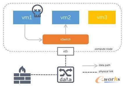

    除此之外,在虚拟化环境中,现有的物理安全机制可能根本无法检测到恶意攻击。如下图所示,虚拟机vm1和vm2是同一租户同一子网的两台虚拟主机,存在于同一台物理主机内,那么两者之间的通信仅存在于vm1、虚拟交换机vSwitch和vm2之间,流量根本就不会出宿主机,那么恶意的流量自然也就无法被外部的安全设备所识别到。

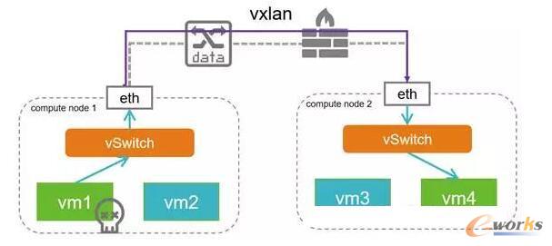

    如果虚拟机之间通信的数据包出了宿主机,现有的安全机制就能解决云中网络的安全问题了吗?也未必。下面这张图展示的是通常云计算系统的一个简易的部署逻辑图,在云网络中,通常是通过vlan + vxlan/gre这种方式实现租户隔离的,那么当同一子网的两台虚拟主机vm1和vm4在不同的物理主机内,虽然两者之间的通信会经过外部的防火墙,但由于物理主机之间通过隧道相连,如果防火墙只是简单的部署在物理交换机一侧,那么它只能看到vm1到vm2的数据包,而不能去掉隧道的头部,解析vm1到vm2的流量。

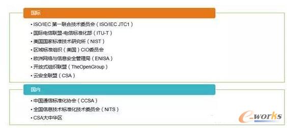

    从法律和合规的角度看,国内外的云安全标准机构近年来也是陆续发布了多个云安全的相关标准,比如云安全联盟(CSA)发布的《身份管理与接入控制指导建议书》(白皮书)、《如何保护云数据》(白皮书),美国国家标准技术研究所(NIST)发布的《云计算安全障碍与缓和措施》(标准草案)、《公共云计算中安全域隐私》(标准草案),CSA大中华区C-STAR Tech标准工作组发布的《云计算安全技术要求》(草案),以及国内等保标准里的《信息系统安全等级保护云计算安全扩展要求》(草案)、《信息系统安全等级保护 云计算安全扩展测评要求》(草案)等。如何建设云计算系统的安全措施,保证符合法律和合规的要求,也是用户业务云化面临的一个重要的问题。
基于SDN/NFV的云安全实践
    国内外云安全标准机构

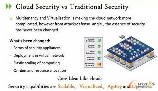

    那么回到安全本身,从攻防的角度来看,云安全和传统的安全其实并没有本质的区别,传统安全面临的最大挑战是需要保护资产的动态性、软件化、移动化使得以往固定的环境会随着业务和环境的变更而快速变化。
    面对云环境中常态化的变化问题,安全机制部署和安全策略配置完毕后长期不变的时代将一去不复返。安全方案也要能够随着云环境中计算和网络相关资源的变化而动态调整,主要体现在:
    (1) 安全设备的形态需要发生变化;
    (2) 如何在虚拟化的网络内部部署相应的安全机制;
    (3) 能够根据需求,进行按需分配;
    (4) 能够自动化的进行动态扩容和收缩;
