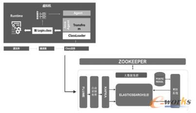

平台通过在
中间件与APP中进行埋点,将埋点采集到的信息写入日志,通过agent采集日志数据,对采集到的数据进行结构化后,通过分析集群对业务各个环节的调用信息进行梳理,分析出调用关系链,最终实现对业务的全面监测。埋点主要记录一些跨中心跨模块的调用,最主要的有三个:远程服务、数据库以及缓存。
2 CRM系统全景式信息获取与调用链分析
2.1 埋点信息采集
信息获取与调用链分析平台的主要埋点技术包括:ASM、dex和processClass方法、Instrumentation和VirtualMachine、ProcessBuilder、ClassLoader和InvocationHandler等,比如ASM字节码操作工具改造class,支持JVM、字节码、操作数栈等相关技术,同时,它还提供了一个eclipse插件Bytecode Out line plugin,用来查看字节码。
图1 信息获取与调用链分析平台的技术架构
总的来说实现方法有三种模式:一是方替换,二是增加,三是重写,相关描述如下:
(1)替换:假设需要获取网络性能,将每个调用HttpURLConn ection相关方法的代码替换掉,改成调用自己方法。如果被替换方法不是静态的,这要求目标方法的首个参数必须是HttpURLConnection实例,后面的参数与原方法一致。这个顺序是jvm操作数栈决定的。如果被替换方法是构造方法,则要求目标方法的返回值是原方法对应的实例。
(2)增加:在调用某个方法的前面或后面加上我们的代码即可。
(3)重写:不是Override。对于Activity或者AsyncTask这类其方法是由系统回调的,维护人员无法通过以上两种方式来改造,只能在进入方法后或退出方法前加入企业自己的代码。如ASM的onMethodEnter和onMethodExit方法,即可实现此类需求。
另外一般加入日志来跟踪,而且要有写入文件的日志,执行到dx.bat后,输出到控制台的日志是看不到的。为了方便在
控制台日志和文件日志之间切换,可以通过java-D参数来设置System的properties,然后在agent中通过System.getProperties来获取。具体到Android Studio,可以修改gradlew(gradlew.bat),在”set DEFAULT_JVM_OPTS=“一行后面加上”-Dxxx=xxx”,然后通过gradlew clean或者gradlew build来进行编译。除此之外,还可以在gradlew后面加入–stacktrace等其他的参数来跟踪编译执行的异常堆栈或调试信息。
在消息ID方面,为了实现跨模块和中心对消息调用进行关联和跟踪,每个消息都需要有一个唯一的ID,这个ID在客户端生成,后续都通过这个ID进行消息内容的查找。这是典型的RPC消息串起来的问题,比如A调用B的时候,在A这端生成一个Message-ID,在A调用B的过程中,将MessageID作为调用传递到B端,在B执行过程中,B用context传递的Message-ID作为当前监控消息的Message-ID。
在数据传输方面,对后端信息采集主要基于flume的日志采集技术,通过对flume技术进行封闭集成、优化和修改,开发了采集客户端agent,agent的主要工作是根据用户自定义的正则表达式,对日志数据进行采集匹配,其涉及到两大核心技术:缓存机制;自检机制。
在消息机制方面,采用Kafka消息机制。Kafka是一个统一的信息收集平台,实时的收集反馈信息,并支撑较大的数据量,且具备良好的容错能力。日志分析平台采集客户端整合使用了kafka技术,实现了日志数据高吞吐量的分布式发布订阅消息系统,实现了日志数据采集的优越性能。对于存量的日志数据或离线分析系统,但又要求实时处理的限制,flume技术整合kafka消息缓存机制,是可行的解决方案。
