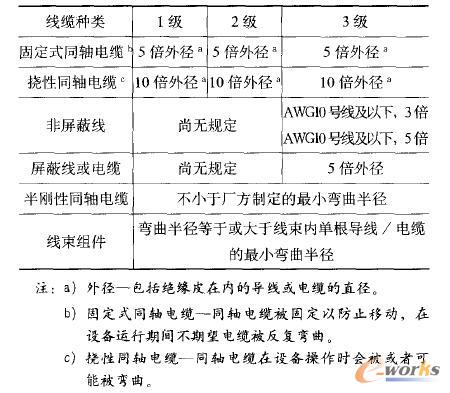

    根据线束在整车上的实际安装位置,为了避免线束由于自重产生低垂、由于震动产生轴向窜动,以及通过车身上锐边位置时进行防护。必须设立合理、足够的固定点对线束进行固定。根据线束的走向、车身的具体结构设置固定点。线束过弯处弯曲半径(按线束内侧弧线测量)不应过大,参考表1原则布置。
表1 线束最小弯曲半径要求
线束最小弯曲半径要求

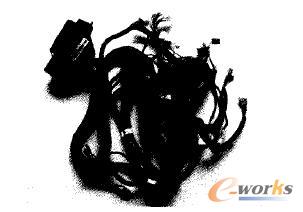

    按照线束的尺寸选择固定线夹、并在线束上标明线夹固定点。为规范线束固定位置,指导装配操作,提高装配效率,可采用在线束上预先缠绕胶带的方法对固定点进行标示,胶带可选择白色或红色等易识别颜色,以便于装配操作过程中识别(图1)。三维布线阶段对固定点进行预先标示,装配试制阶段,根据装配可操纵性对线束结构及固定点进行再次优化。
推土机地板架线束
图1 推土机地板架线束

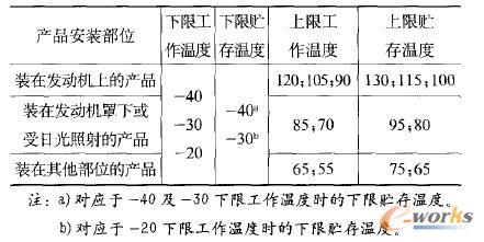

    3)安装于发动机附件高温区域的线束考虑线束耐高温特性,线束参考标准QC/T 29106-2004进行设计(表2)。发动机线束应布置于发动机低温侧,线束与排气歧管之间的距离应大于50mm,与发动机处温度大于150℃的零部件距离大于50mm。
表2 产品的温度范围
产品的温度范围
