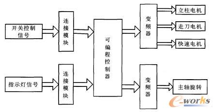

       该文研究设计的机床电气控制柜中主要有变频器、可编程逻辑控制器(PLC)等电子设备。在本文设计中,变频器选择性能和口碑较好的LG变频器,数量为两个,可编程逻辑控制器选择欧姆龙公司生产的CQMlH型,数量为1个。机床电气控制系统参见图1所示。
电气控制系统图
图1 电气控制系统图
       利用变频器(容量18.5kW)对主轴电机进行控制,变频器(5.5kW)对立柱行走电机、主轴箱快速电机、主轴箱走刀电机通过接触器实现三者之间的切换。为了保证传输的速度和准确性,防止在操作站与电气控制柜之间数量过多的电缆带来的麻烦和困扰,该控制系统在传输方式上选择使用总线传输,同时采用插头的连接方式实现控制柜与分线盒、手控操作站之间的线路连接。在电气控制柜的柜门上设计有显示表,用干显示电机运行的转速,配置有电源开关控制按钮对主回路的电源加以控制。电气控制柜内的主电路、控制电路与辅助电路之间采用多级保护,同时防止接触器发生故障导致PLC发生损坏的发生,在PLC与接触器之间装置微继电器发挥过渡控制的作用。
