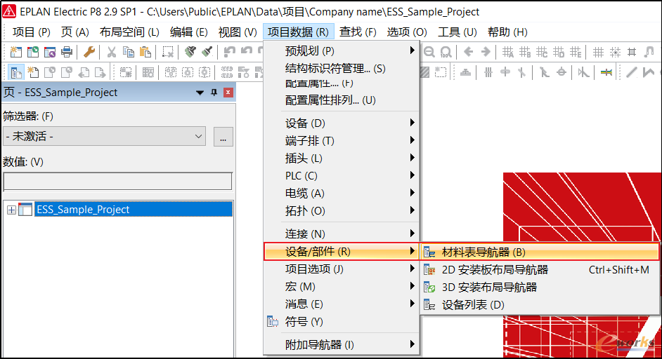

       1.在项目中打开”项目数据>设备/部件>材料表导航器”;
材料表导航器
图1 材料表导航器

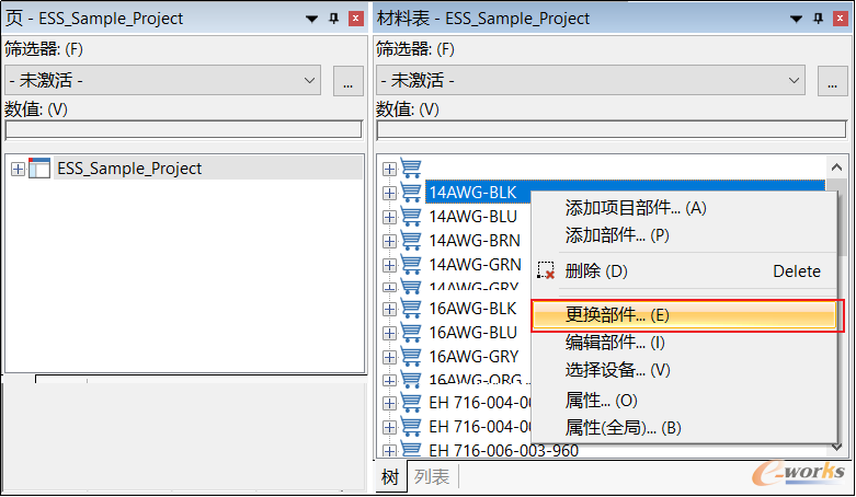

       2.在材料表导航器中选定需要被替换的部件,“右键单击>更换部件”,点击进入“部件选择”对话框;
“部件选择”对话框

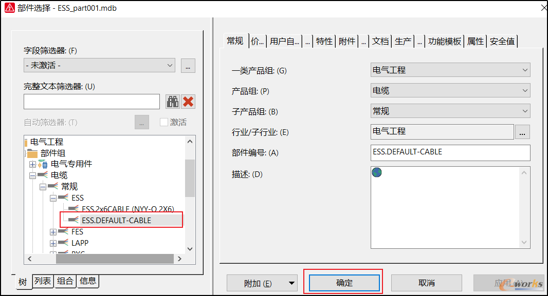

图2 “部件选择”对话框
       3.在“部件选择”对话框中选定需要替换的部件,点击“确定”。原部件将被替换为新部件。
原部件将被替换为新部件
图3 原部件将被替换为新部件
