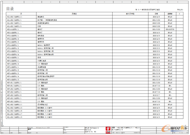

       很多的客户对于目录的要求不高,EPLAN自带的表格模板就能满足。默认的“目录”一般长这样:
默认的目录样式
图1 默认的目录样式

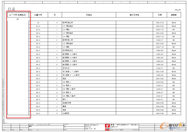

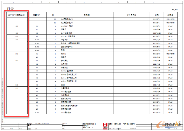

       也有一些客户会有特殊需求,期望将项目结构(例如:高层代号=)在目录中合并单元格显示,只显示一次。
       如下图所示:
目录中项目结构合并单元格
图2 目录中项目结构合并单元格
       其实,EPLAN自带的表格模板(如F06_002.f06)完全能够满足客户的这种个性化需求。
       下面我们就来看一看这样的表格是如何定制的,与第一种报表在设计上有什么不同?

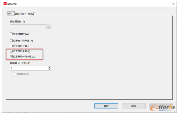

       【条件区域】:勾选“位于每列末尾”、“位于最后一列末尾”;

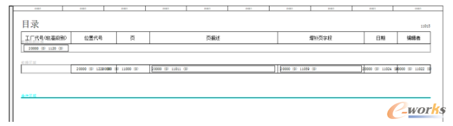

       有的朋友可能已经按捺不住激动的心情,已经在EPLAN上一顿操作猛如虎,但结果为啥长成这样?(问题1:高层代号和页相关属性不在一行?)
高层代号和页相关属性不在一行
图5 高层代号和页相关属性不在一行

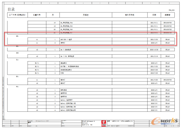

       或者长成下面这样?(问题2:有些应该显示的高层代号,结果没有显示?)
没有显示高层代号
图6 没有显示高层代号

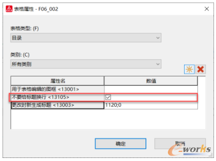

       2)表格属性设置
       那么上述问题1和问题2是什么原因造成的呢?
       这就涉及到两个关键的表格属性设置。

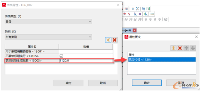

       问题1的解决方案如下:勾选“不要给标题换行<13105>”属性。该属性设置能将【数据标题区域】和【数据区域】的内容显示在一行。
不要给标题换行
图7 不要给标题换行
       问题2的解决方案如下:当“高层代号<1120>”发生变化时,【数据标题区域】内的内容重新生成一次,确保“高层代号<1120>”不遗漏。
内容重新生成
图8 内容重新生成
