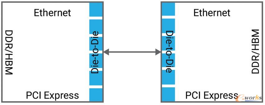

高性能计算和服务器 SoC 的尺寸越来越大,达到 550 平方毫米 (mm2) 至 800 mm2,从而降低了 SoC 的良率并提高了单位芯片成本。优化 SoC 良率的更好方法是将 SoC 分为两个,或多个等效的同质芯片(如图 1 所示),并使用 die-to-die PHY IP 连接芯片。在这种用例中,主要的要求是极低的延迟和零误码率,因为更小的多个芯片的表现和行为必须像单一芯片一样。

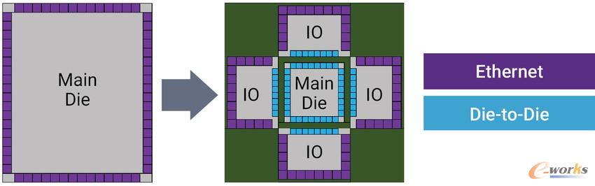

以太网交换机 SoC 是数据中心的核心,必须以 12 Tbps 到 25 Tbps 的更快速率转移数据,这需要 256 通道的 100G SerDes 接口,因此无法将 SoC 放入面积为 800 mm2 的光罩区域。为了克服这一挑战,设计人员会将 SoC 拆分,重新进行配置,其中的内核芯片被 I/O 芯片包围,如图 2 所示。然后,使用 die-to-die 收发器将内核芯片连接到 I/O 芯片。
在这一用例中,仅当 die-to-die 收发器的带宽密度远远优于 I/O 芯片中的长距离 SerDes 时,芯片拆分才有效。因此,关键参数是每毫米的芯片边缘带宽密度。
