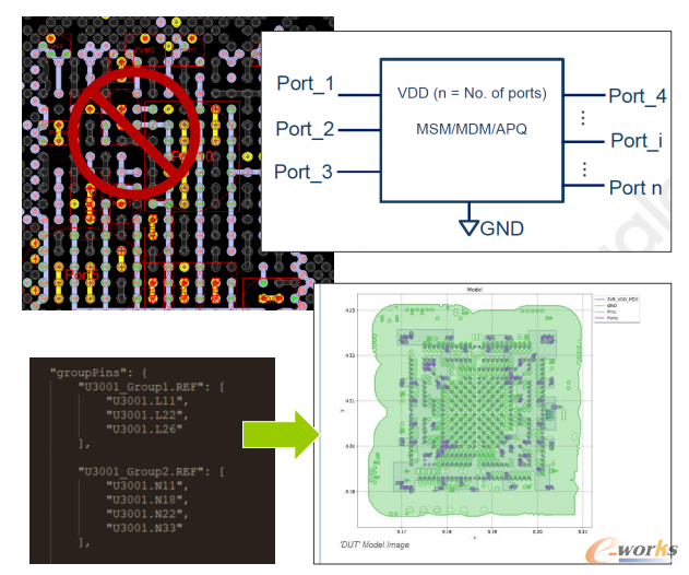

    在这其中,电源完整性仿真是主要的挑战之一。电源完整性设计的水平直接影响着系统的性能,如整机可靠性,信噪比与误码率,及EMI/EMC等重要指标。随着电路信号边沿速率上升、大量I/O同时切换、低功耗设计等变化到来,电源传输问题日益重要。就以智能手机为例,其PCB板的电源仿真面临着几大痛点:手机设计中的Power Domain分组往往非常复杂,为了进行电源完整性仿真,工程师往往需要花费非常多的时间在繁琐的端口设定上,使得仿真过程花费大量时间,还将导致工程师没有时间做去耦电容的优化。
    为此,Mentor带来自动化的电源优化方案。传统的方法需要大量时间编辑端口,采用Mentor自动化设定端口方案,客户可根据 Power Domain信息,自动创建需要的端口,可以大大缩短端口编辑时间。实验证明,采用此方案,端口建立所需时间可从2天降低至十分钟,而在设计出现改动后也无需花费大量时间重新编辑端口。另外, Mentor还提供了自动去耦方案优化方案,HyperLynx 软件平台可自动识别去耦电容的端口模式,通过调用 PDN优化器,使用优化算法进行自动优化,做到同时减少电容种类和数量。
