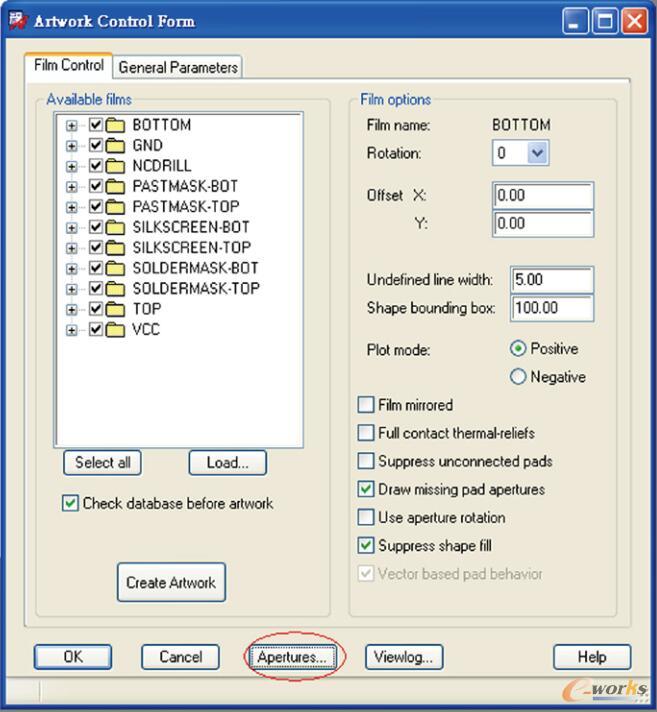

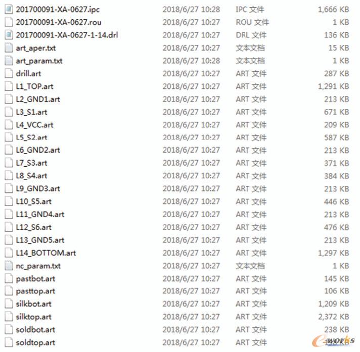

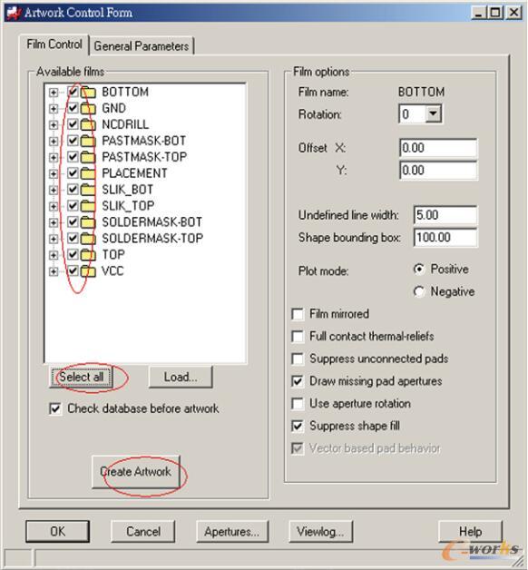

1. 建立artwork文件
执行 Manufacture -->Artwork(图 57、58)
图57
图58

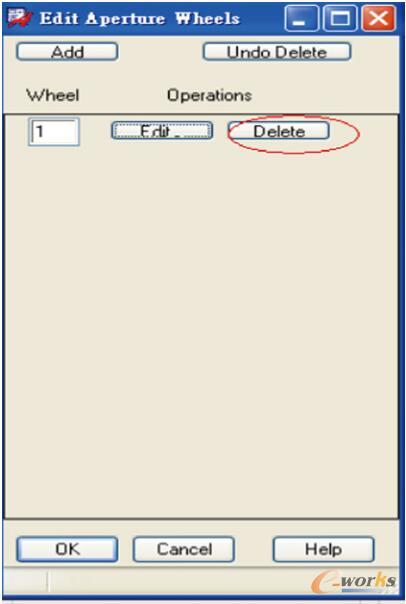

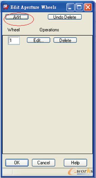

设定底片层面&参数 , 执行Manufacture-->Artwork(图59)

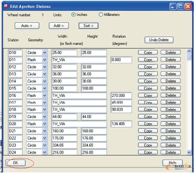

生成Apertures file ( 执行Manufacture-->Artwork-->Apertures); 生成Gerber file (执行Manufacture-->Artwork-->Create Artwork)。 如图 60、61、62、63、64、65。
图63
图64
图65

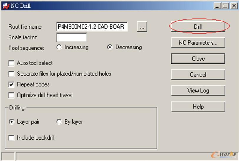

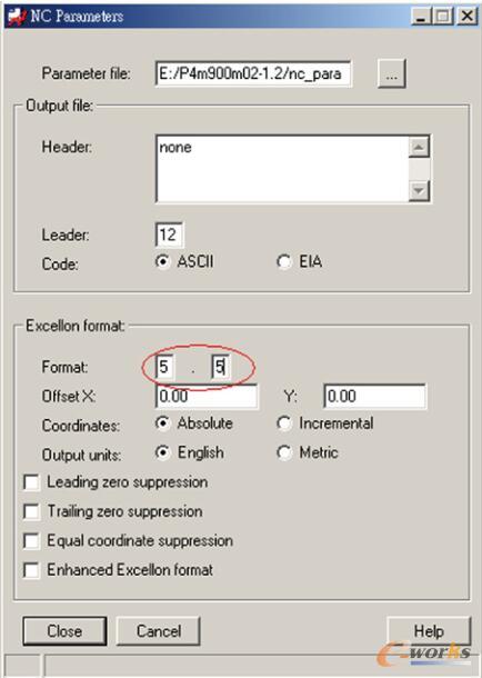

产生Nc-Drill Data file的操作步骤,设定参数&生成Nc-Drill Data file,如图66、67、68。
图66
图67
图68
也可以将层叠设置好后,使用EDA skill的自动创建artwork来自动创建。

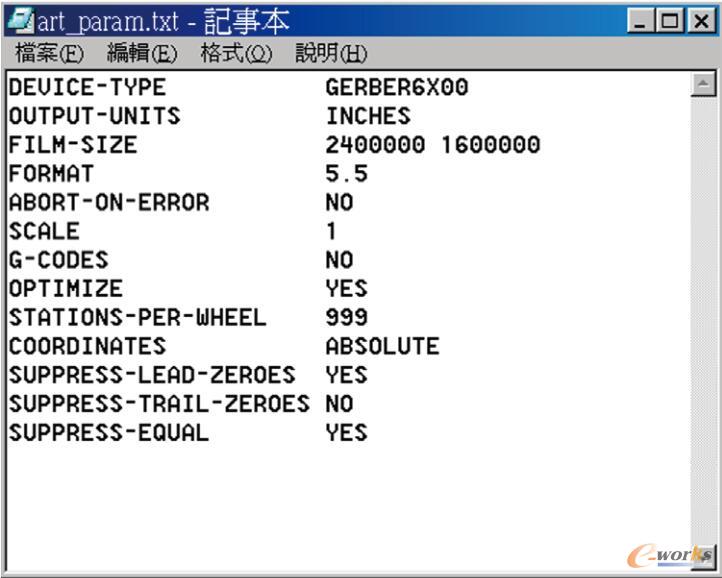

(6)Gerber and Ncdrill 整数位 / 小数位设置为 (5/5)

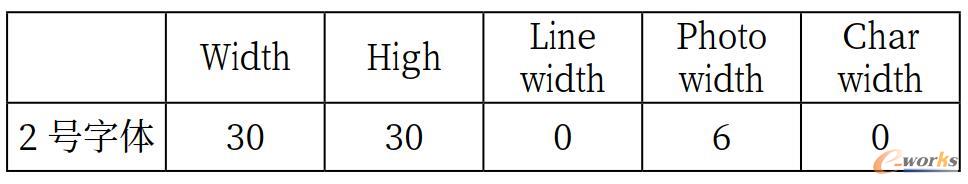

A、Change整块板的字体为2号字体,操作步骤:
a.colorAll invisibleComponent/Ref Des/silkscreen
b.changeText(2 号字体 )

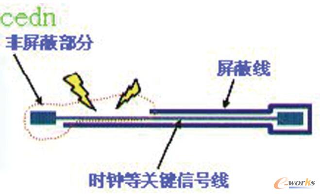

规则一:高速信号走线屏蔽规则
如图69所示,在高速的PCB设计中,时钟等关键的高速信号线,走线需要进行屏蔽处理,如果没有屏蔽或只屏蔽了部分,都是会造成EMI的泄漏。建议屏蔽线,每1000mil,打孔接地。

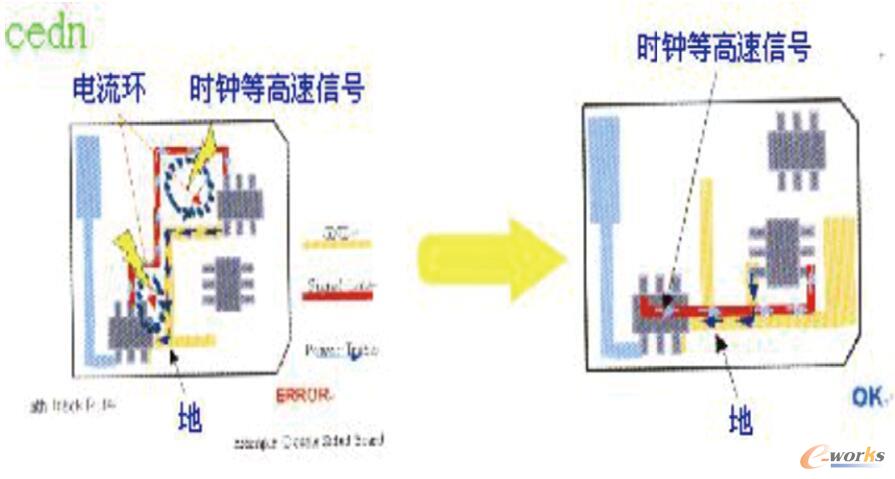

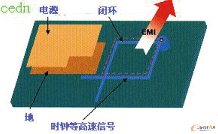

规则二:高速信号的走线闭环规则
由于PCB板的密度越来越高,很多PCB LAYOUT工程师在走线的过程中,很容易出现这种失误,如图70所示。
图70
时钟信号等高速信号网络,在多层的PCB走线的时候产生了闭环的结果,这样的闭环结果将产生环形天线,增加 EMI 的辐射强度。

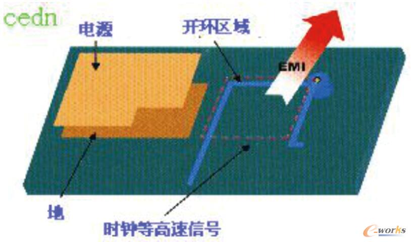

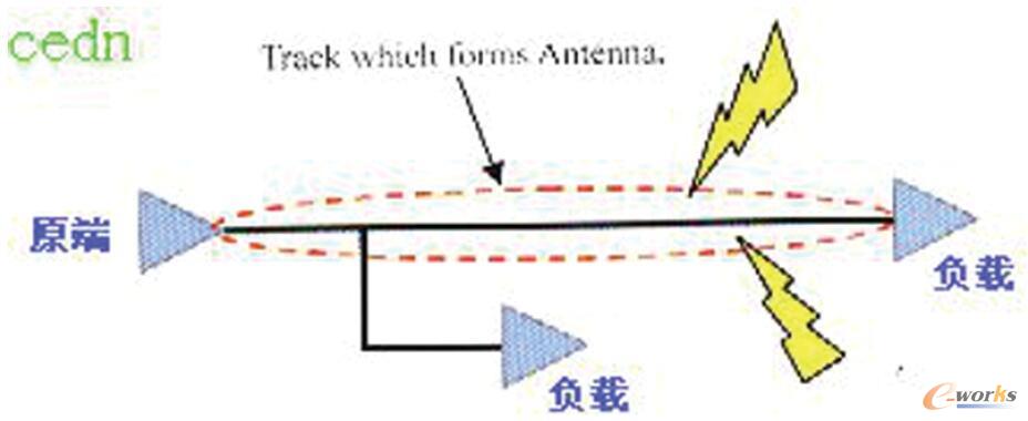

规则三:高速信号的走线开环规则
规则二提到高速信号的闭环会造成EMI辐射,同样的开环同样会造成EMI辐射,如图71所示。
时钟信号等高速信号网络,在多层的PCB走线的时候产生了开环的结果,这样的开环结果将产生线形天线,增加EMI的辐射强度。在设计中我们也要避免。

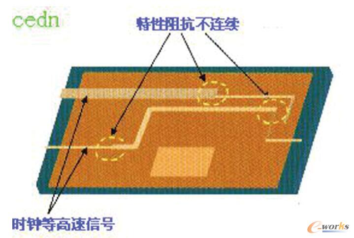

规则四:高速信号的特性阻抗连续规则
高速信号,在层与层之间切换的时候必须保证特性阻抗的连续,否则会增加EMI的辐射,如图72所示。
图72
也就是:同层的布线的宽度必须连续,不同层的走线阻抗必须连续。

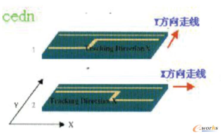

规则五:高速 PCB 设计的布线方向规则
相邻两层间的走线必须遵循垂直走线的原则,否则会造成线间的串扰,增加EMI辐射,如图73所示。
图73
相邻的布线层遵循横平竖垂的布线方向,垂直的布线可以抑制线间的串扰。

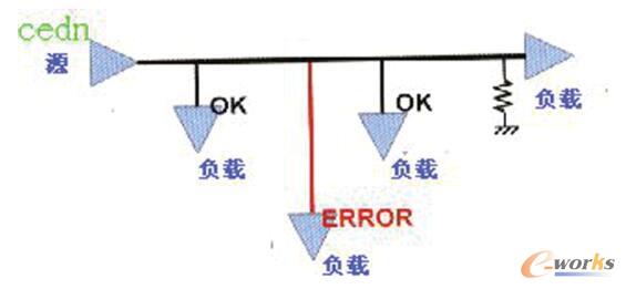

规则六:高速PCB设计中的拓扑结构规则
在高速PCB设计中有两个最为重要的内容,就是线路板特性阻抗的控制和多负载情况下的拓扑结构的设计。在高速的情况下,可以说拓扑结构是否合理直接决定产品是成功还是失败。
图74所示就是我们经常用到的菊花链式拓扑结构。这种拓扑结构一般用于几 Mhz 的情况下为益。高速的拓扑结构我们建议使用后端的星形对称结构。
图74

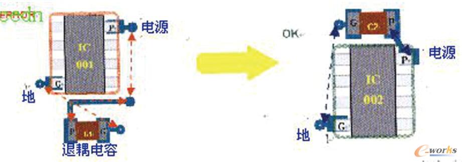

规则九:器件的退耦电容摆放规则
如图77所示,退耦电容摆放的位置非常重要。不合理的摆放位置,根本起不到退耦的效果。退耦电容的摆放的原则是:靠近电源的管脚,并且电容的电源走线和地线所包围的面积最小。
图77

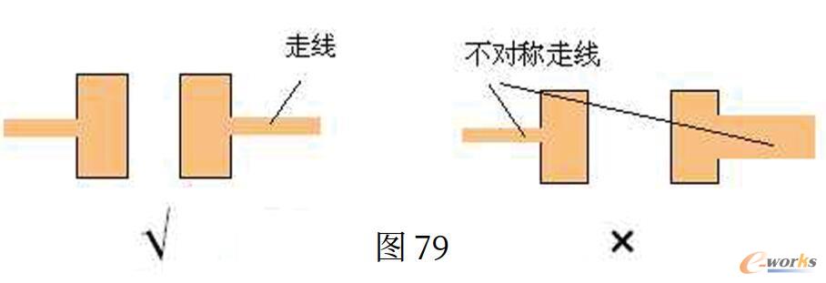

6) 走线和焊盘连接要对称走线。如图79所示:
图79

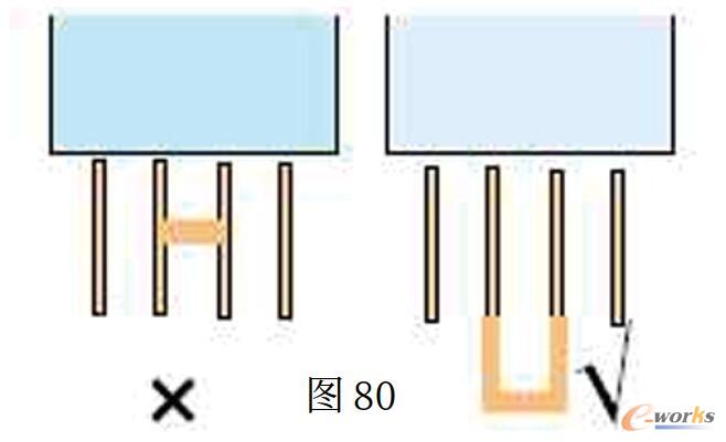

7) 连接密间距SMD焊盘引脚时,应从焊脚外部连接,不允许在焊脚中间直接连接。如图80所示:

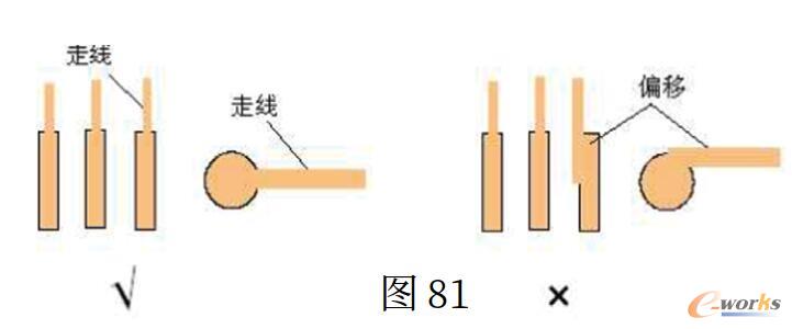

8) 器件走线应从焊盘端面中心位置连接。如下图所示:
图81

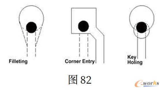

9) 为保证走线和过孔连接的可靠性,弥补钻孔偏差的影响,推荐所有走线和过孔的连接处采用下述三种方法处理:Filleting(teardrop),Corner Entry,Key Holing。如图82所示:
图82

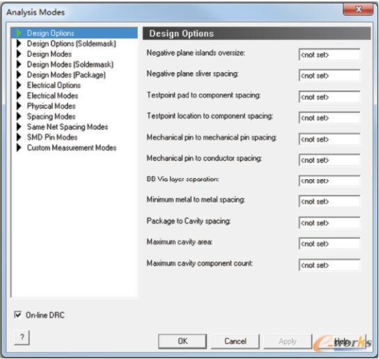

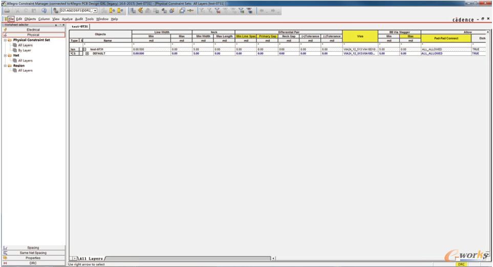

布线需遵循的顺序简单而言:规则优先;关键信号线优先;密度优先:即从单板上连线最密集的区域开始布线。

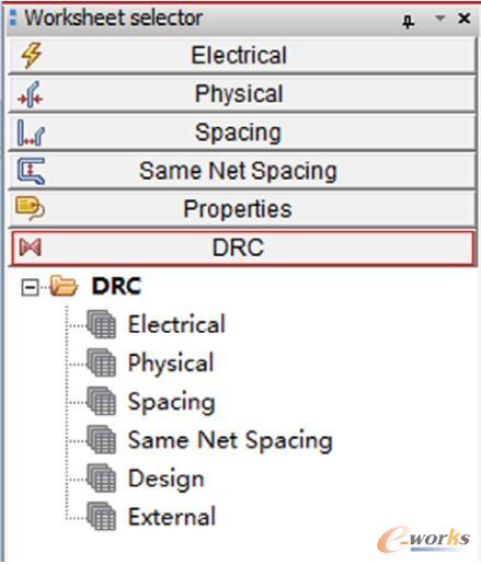

1) 规则设置
A、定义禁布区;
B、物理、电气规则的定义合理完备,改板设计时应注意确认设置的合理性。DRC 参数、选项设置正确。详见附录 I《规则设置》。
C、过孔、盲、埋孔设置正确,BGA下所使的过孔设置正确。

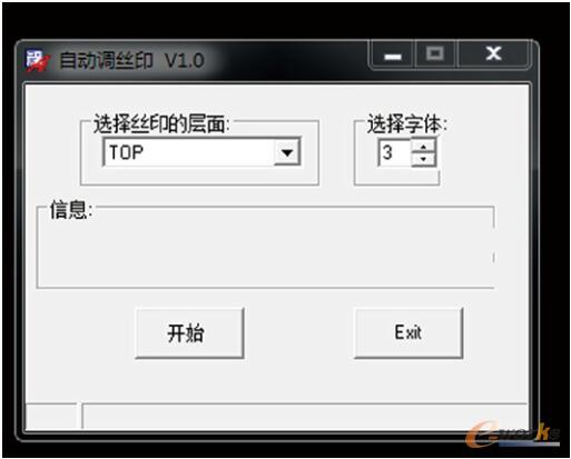

案例一:自动调整丝印

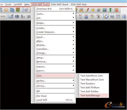

将所有丝印按照要求的字号,旋转角度来经行摆放,这样可以节约设计者的时间,提高设计效率。选择EDA-SKILLTOOLS--TEXT--TEXT AUTOM-ANAGE命令,如图83、84所示,出现窗。
图83
图84
选择相应的丝印层面,丝印朝向原则一般top层按照0和90度方向,bottom层支持0和270度方向,点击开始命令后,该层丝印会按照器件方向自动调整。如图85、86所示。

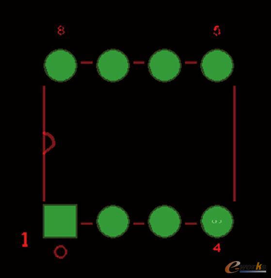

案例二:自动添加管脚pin号
快速实现管脚丝印标示的添加执行EDA-SKILLTOOLS--TEXT--TEXTADD PIN NUM
点击需要添加的器件管脚,这样会出现pin number,这个功能添加的text,top层在package geometry silkscren_top Bottom 层在 package geometry silkscren _bottom这样可以方便装配时识别位置。添加后效果图87所示。

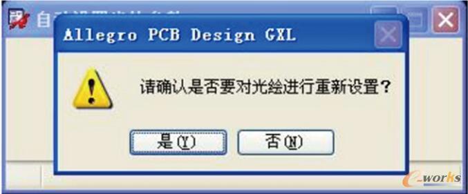

案例三:自动设置gerber参数
自动完成光绘层的参数设置,执行命令EDA--SKILL TOOLS --GERBER---GERBER SETUP命令。出现自动设置光绘参数,如图88所示。
图88
光绘格式分别有274D和274X格式,点击设置按钮,即可完成对光绘参数设置,效果图89所示。
图89

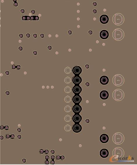

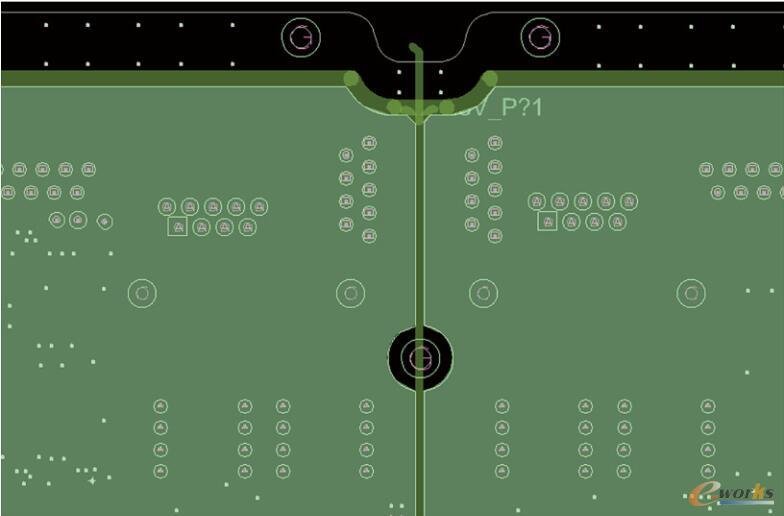

案例四:高速差分孔创建禁铜区@ Create DiffVia Keepout
功能说明:针对高速差分过孔创建一个禁布铜区域,实现一个高速隔离盘
操作步骤:“EDA-Skill Tools-Create DiffVia Keepout”命令,或者在allegro的命令栏“Command>”输入“create diffpair keepout” 来调取此功能执行上述命令后,在创建的层面中选择禁布层,默认为“ALL” 层,在避让间距参数里输入避让距离,默认为 10mil( 比焊盘大10mil), 点击“创建”按钮,在 PCB 中框选一对差分孔或焊盘,即可创建一个高速隔离焊盘,效果如图90所示。
图90
此功能针对正片铜箔隔离,如为负片,则需要用Antietch 进行创建隔离盘。

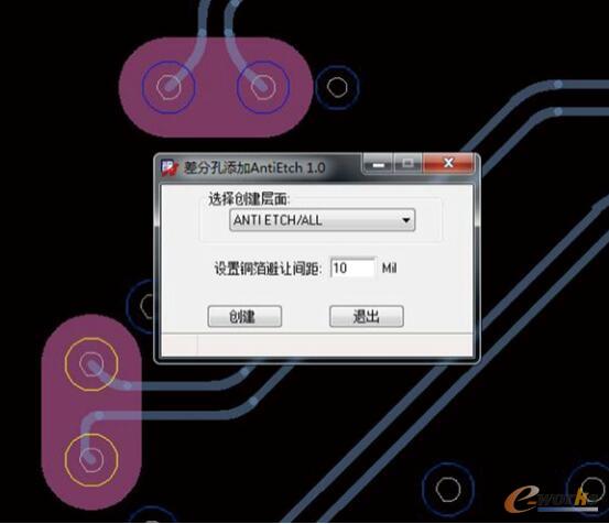

案例五:高速差分孔创建 AntiEtch 隔离线@Create DiffVia AntiEtch
执行“EDA-Skill Tools-Create DiffVia AntiEtch”命令,或在Allegro的命令栏“Command>”输入“create diffpair antietch” 来调取此功能。
执行上述命令后,在创建的层面中选择禁布层,默认为“ALL” 层,在避让间距参数里输入避让距离, 默认为10mil( 比焊盘大10mil), 点击“创建”按钮,在PCB中框选一对差分孔或焊盘,即可创建一个高速隔离焊盘,效果如图91所示。

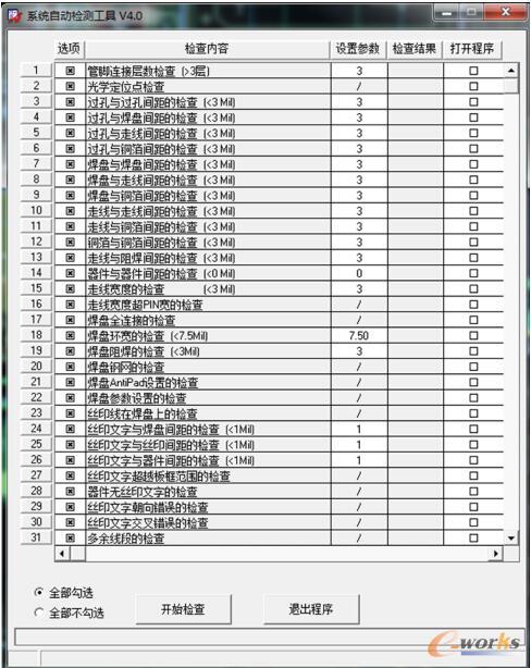

案例六:PCB 全自动检查 @ Auto CheckList
全自动进行系统检查
快捷命令:CK
操作步骤
执行“EDA-Skill Check-Auto CheckList” 命令,或者在 Allegro 的命令栏“Command>” 输入“ck”出现“系统自动检测工具”对话框,如图92所示。
图92
点击“开始检查”按钮,将对勾选项内容进行检查,当某项检查内容出现问题时,红色背影字会提醒用户,并在检查结果中出现“ERROR”字样,在数量统计中显示问题个数,通过每项检查内容中最后一栏打开程序,可进行单独检查。当某项检查内容无问题时,绿色背影字会提醒用户,并在检查结果中出现“OK”字样,在数量统计中显示0。
自动检查完毕后会自动弹出一个 report 窗口,该report 包括;器件信息,焊盘信息,网络连接信息,密度信息,线宽信息,钻孔信息和厚径比信息等。点击“输出检查报告”按钮,可检查结果以Html格式进行输出。检查效果如图93所示。
图93
