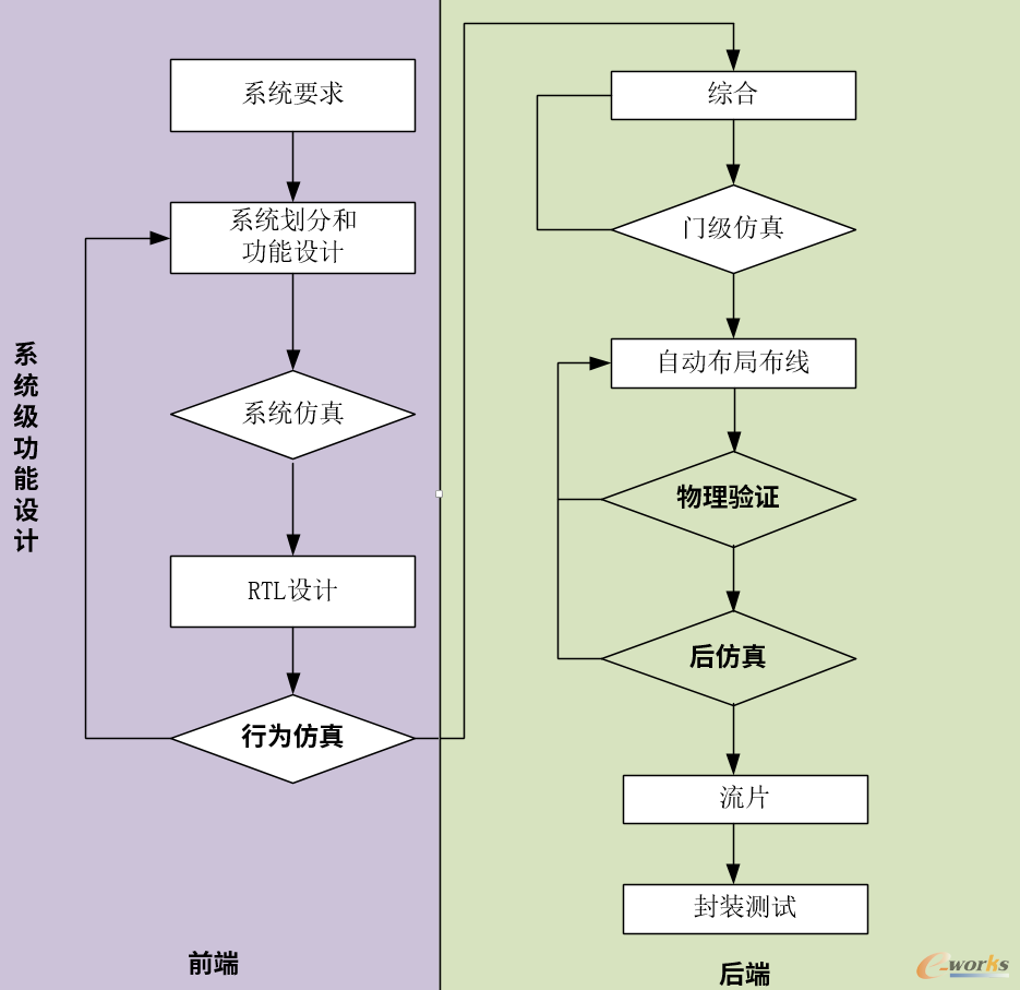

       芯片设计可以分为前端设计(即逻辑设计)和后端设计(即物理设计)。前端设计包括以下四个步骤:
       (1)算法或硬件架构设计与分析
       在明确芯片的设计需求之后,系统架构师会把这些市场需求转换成芯片的规格指标,形成芯片的Spec,也就是芯片的规格说明书。这个说明书会详细描述芯片的功能、性能、尺寸、封装和应用等内容。
       系统架构师会根据芯片的特点将芯片内部的规格使用划分出来,规划每个部分的功能需求空间,确立不同单元间联结的方法,同时确定设计的整体方向。这个步骤对之后的设计起着至关重要的作用,区域划分不够的,无法完成该区域内的功能实现,会导致之前的工作全部推翻重来。设计出来的东西,必须能够制造出来,所以芯片设计需要与产业链后端晶圆的制造和封装测试环节紧密合作,工程师不但需要考虑工艺是否可以实现相应电路设计,同时需要整合产业链资源确保芯片产品的及时供给。这里的算法构建会用到编程语言(MATLAB,C++, C,System C, System Verilog等),对于不同类型的芯片,工程师们会有不同的偏好选择。
       (2)RTL code(Register Transfer Level,寄存器传输级)实现
       由于芯片的设计及其复杂,设计人员并不在晶体级进行设计,而是在更高的抽象层级进行设计。RTL实现就是根据第一步的架构设计结果,转化为Verilog HDL或VHDL语言,这两种语言是世界上最流行的两种硬件描述语言,以文本形式来描述数字系统硬件的结构和行为的硬件编程语言,可以用于表示逻辑电路图、表达式等逻辑输出。所以,可以理解为上一步是统筹规划,第二步是具体去实现,设计工程师们通过敲一行行代码,去实现电路的功能。输出结果转化为Verilog HDL或VHDL语言。

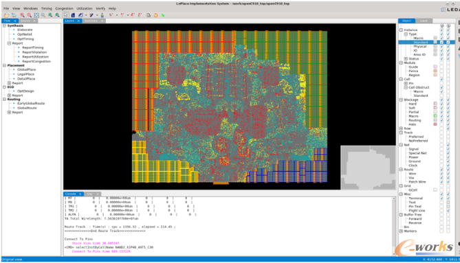

       (6)布局布线(PD)
       布局布线是数字后端中占比最大的工作,主要就是把网表转化成GDSII流格式(这是一种用于集成电路版图的数据转换的标准数据文件库格式,其中含有集成电路版图中的平面的几何形状、文本或标签等有关信息,由层次结构组成),确定各种功能电路的摆放位置。PD的步骤包括Floorplan(布局规划)、Place(功能电路的摆放)、CTS(时钟综合)、Optimize(优化)、Route(布线)和ECO(工程变更)等,确保各个模块满足时序和物理制造的要求。这个步骤是后端设计中最核心的工作。布局布线对工具的依赖程度较强,而且工具操作相对来说较为复杂。业界较为常用的是Cadence的Innovus和Synopsys的ICC。

Leplace图形界面
Leplace图形界面

       该步骤是对芯片实际工作时的状态进行仿真,即后仿真,来验证功能是否正常。时序仿真使用布局布线后器件给出的模块和连线的延时信息,在最坏的情况下对电路的行为进行实际评估。时序仿真使用的仿真器和上述第四步的功能仿真使用的仿真器是相同的,区别在于功能仿真是在布线前进行,仅仅关注输出和输入的逻辑关系是否正确,不考虑时间延时信息;而时序仿真是在布线后进行,不仅关注输出和输入的逻辑关系是否正确,同时还计算了时间延时信息。
       总结下来,数字芯片的前端设计是逻辑设计,用逻辑电路实现其预期的功能。后端部分则是对前端设计的物理实现。芯片设计完成后,Fabless(芯片设计)公司一般会将设计结果以GDSII格式记录的电路版图数据交给Foundry(芯片代工厂)进行Tape-out(流片)了,也就是试生产。
