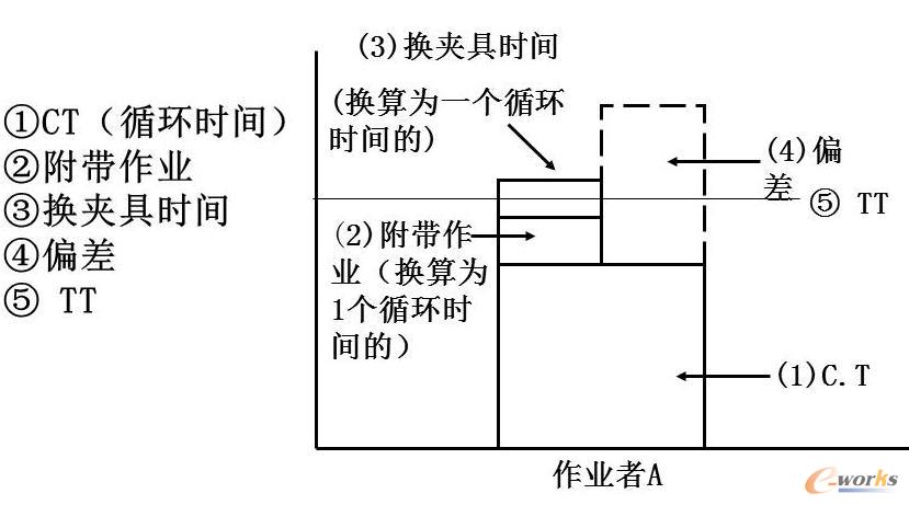

针对标准工时核定中的问题,精益的工时核定方法是这样的:
       ●在进行标准工时测定时将规律性的品质检查、换料箱、换工装等附带作业内容要单列出来,进行单独测时,然后将这些附带作业时间均摊到每个产品的生产CT中,这是比较合理、准确、有效的工时测定方法。
