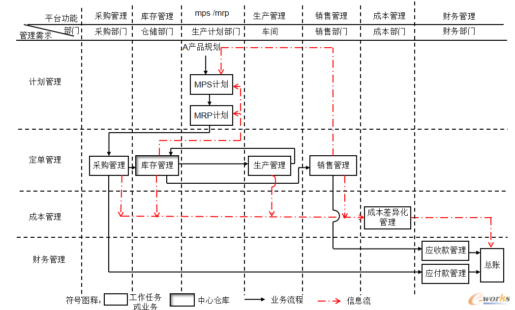

业务流程管理在企业的应用已经很普及了。还记得企业ERP系统上线前,项目组按实施顾问的要求绘制出来了许多的业务流程,对此不禁让人感叹,这还是流程管理吗?堪比一个有交通规定的城市,但公路上却没有交通标识!
       传统的业务流程是从底层的作业开始设计的,如xx入库流程、xx领料流程、xx出库流程等等,其目的是管理好物料的“交接”行为,防止丢失、买空卖空。但实际上企业资源规划的流程(简称ERP流程)是从顶层开始的,目的是实现企业的价值增值。
1.ERP流程
       从企业生产运营管理的角度来看,ERP流程包含两类流程,一类是生产计划流程,简称计划流程;另一类是执行计划流程。
       计划流程包括生产计划的制定、物料需求(MPS/MRP)计算、“供需”平衡、执行计划下达多项活动;而执行计划流程包括采购、产品及销售。企业俗称的三大核心业务流程,如图1所示。

       图1中的A产品规划,是来自决策层的原始数据。
       计划流程可依据“产品规划,或销售定单”的处理逻辑,对A产品进行主生产计划(MPS)的数据处理,得知:A产品要生产多少?什么时候生产?然后再进行A产品物料需求计划(MRP)的数据处理,得知:需要什么?需要多少?什么时候需要?最终通过资源调整后,下达给业务部门执行之。
       执行计划流程,是在业务部门收到执行计划后,通过定单完成的。例如业务部门按照A产品的需求,先采购原材料,即执行采购定单;然后再将原材料生产为A产品,即执行生产定单;最后将A产品销售给客户,即执行销售定单。

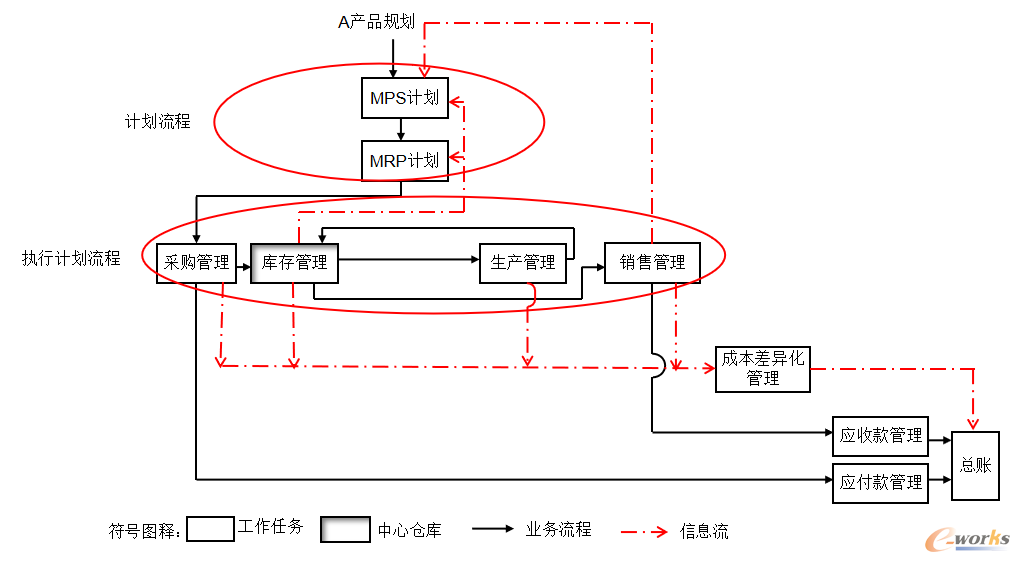

       如果我们将图1的ERP流程移入特定的环境,与部门、平台功能、管理需求相融合,通过平台功能和系统后台的支持,实现互联互通,如图2 ERP系统管理模式,便可以轻松地解决上述的两个问题。
 x
图2 ERP系统管理模式
注:图2可参考《用鱼骨思维图看ERP系统》一文。
       ERP系统管理模式的工作原理:
       (1)计划流程需要解决计划集中的问题。生产计划通过“MPS/MRP”平台进行集中处理。一方面ERP系统提供了大量的产品资料和动态数据;另一方面利用计算机强大的“运力”,快速地处理MPS/MRP数据。这样便轻松地解决了计划集中问题。
       (2)执行计划流程是要解决定单跨部门多作业的协同工作问题。请参考图3 定单流程的平台操作方法。

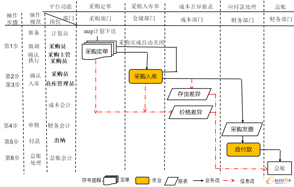

       根据上述,执行计划流程是以定单形式执行的。因此图2有采购定单、生产定单和销售定单,分别对应采购定单流程、生产定单流程、销售定单流程,简称定单流程。
       下面以采购定单管理模式为例图3。(为了学习方便,该定单仅设计了两个作业:采购入库和应付款。)
 x
图3 ERP定单管理模式
       (1)ERP定单管理模式的工作原理
       采购定单管理模式的特点,将定单流程与部门/岗位、平台功能、操作步骤和操作规范融为一体。很明显,图3的管理模式固化了定单流程、作业、平台功能、岗位、用户,甚至是作业行为,唯一变化的是定单上的执行命令。这样便大大地减少了管理的工作量和成本。
       (2)ERP定单平台操作方法

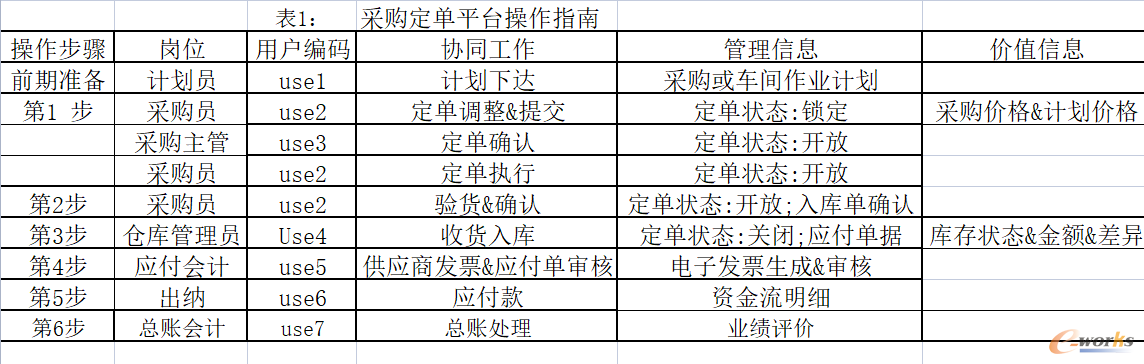

       那么ERP定单管理是如何操作的呢?仍然以图3采购定单为例,表1列出了定单平台的操作方法。
 x
       简述地一下表1平台协同工作的操作过程:
       在定单执行前的准备工作中,计划员已经下达了执行计划,接着业务部门可进入定单平台操作;
       第1步:采购员进入定单功能模块,收到MPS/MRP传来的数据,可在进行微调后,提交定单;当采购主管确认该定单后,采购员才能去采购材料;
       第2步:供应商送货时,采购员通过验收货物后,确认入库单;
       第3步:当入库单确认后,仓库管理员才能收货入库;
       第4步:当财务会计收到供应商的发票,并与入库信息勾兑之后,系统生成电子发票,并审核;
       第5步:出纳员依据电子发票进行应付款处理;
       第6步:最后一步便是总账会计对定单的业绩评价。
       表1除了实现协同工作以外,还有信息拓展的应用问题。例如“管理信息&价值信息”,这些原始数据涉及到计划流程目标中:“企业的价增值”的应用问题。
