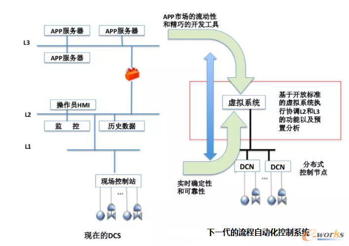

        为了进行控制、分析、优化、预测,智能制造工业4.0需要数据的实时采集和状态感知的支撑。这些数据包括设定的工艺参数和状态、实际的运行参数和状态、设备参数和状态,以及对环境影响的感知等等。显然,这些数据不仅仅是一系列数值,还应该具有结构化、蕴含着物理意义、而且具有语义互操作性。目前在世界范围内围绕流程工业开放自动化的未来发展,已经出现了两条明显不同的技术路线。一条以美国开放流程自动化论坛OPAF为代表,

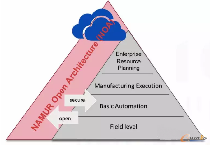

走的是对现有DCS、PLC的重新定义,以及对APC和MES、HMI等的虚拟化(见图1);另一条是德国NAMUR倡议的NOA(见图2),坚持在不改动现有工业信息化、自动化金字塔结构的前提下,引入确实有效的IT技术,与OT技术深度融合,提升运行维护的优化能力。这些流程自动化行业开展的影响深远和广泛的创新活动,都有一个共同的基础,就是如何高效地按现场设备标识获得上述的数据,如何按行业要求建立标准化的设备信息模型。
DCS系统演进为开放流程自动化OPA架构
图1 DCS系统演进为开放流程自动化OPA架构
NOA的开放架构
图2 NOA的开放架构

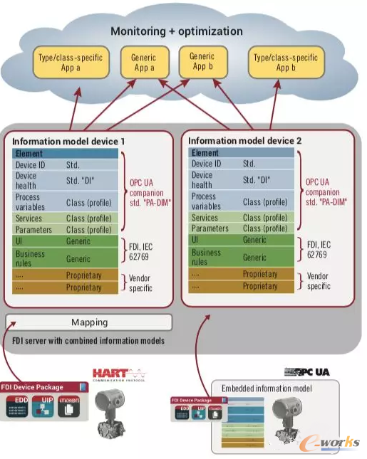

PA-DIM信息模型传输现场设备的各种信息
图4 PA-DIM信息模型传输现场设备的各种信息
        PA-DIM的开发必须顾及到满足工业4.0资产管理壳的复杂而完善的要求,使之成为带有完整描述的现场设备物理实体的数字孪生体;还要顾及按互操作性要求集成现场设备的开发过程中已经形成的标准。这样才能为已在现场安装使用的所有设备也能够完整地纳入开放型的自动化架构提供必要的基础。为此它应包含以下内容:工业4.0的管理壳所要求的各种要素项,符合OPCUA现场设备信息标准的相关信息0EC62541-100),FDI标准规定的现场设备的一般信息(IEC62769)等,还要为制造厂商开辟其特定的技术规格的信息空间。图4详细表达了这些要求。
        完整的流程自动化设备的信息模型包括PA-DIM规定的标准化内容和FDI标准规定的通用信息。其中,PA-DIM规定的标准化内容有设备识别、设备诊断、流程变量、服务和核心参数;FDI标准规定的通用信息包括用户互动和业务规则。由此可见,开发PA-DIM的基础具体表现为:满足NAMUR的NOA开放架构的要求,符合NAMUR的标准NE107(现场设备的自监控和诊断)和NE131(标准设备一标准应用的现场设备)》PA-DIM可在下列各种场合运用:向HMI、信息APP、报警APP、日志APP等提供信息和接收信息;为仓储管理和远程监控提供信息;为实时控制应用提供信息;设备组态和参数化;为设备的信息安全组态和为监控设备当前的固化状态提供接口;为设备的仪表板提供信息等。

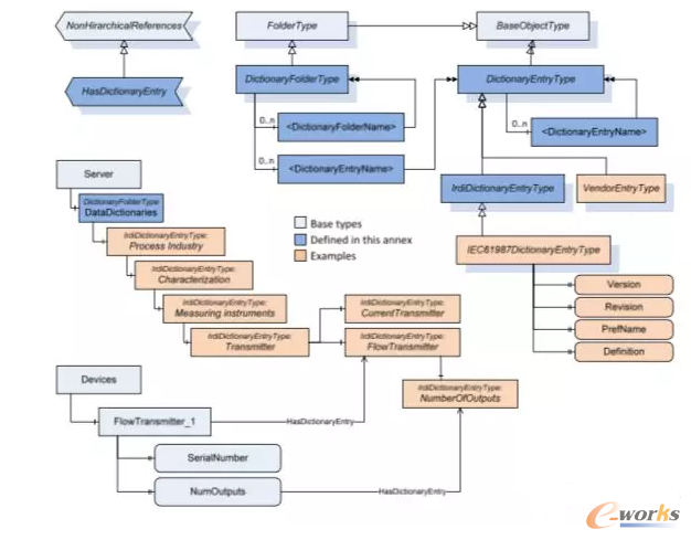

 语义信息字典参照类型
图5 语义信息字典参照类型
        PA-DIM规定的语义信息遵照NUMAR开放架构NOA和工业4.0资产管理壳AAS的要求。即将发表的OPCUA规范Part5信息模型(IEC62541-5)、FDI(IEC62679)和电子设备描
述语言EDDL(IEC61804)的新版本,将会规定语义识别的作用PA-DIM信息模型按照IEC61987公用数据字典对语义识别赋能,这样就可以通过PA-DIM,以标准化、且可供机器读取的格式,向制造系统中所有需要的环节提供现场设备信息。参照OPCUA的信息模型对外部数据字典(如ffiC通用数据字典或eCl@SS)提供基本的基础架构,由此定义Object Types和Reference Types,并解释应该如何使用。Object Types用来表示在OPCUA的地址空间中的一个外部数据字典。Reference Type用来从地址空间中的节点(Nodes)向字典词目提供参照。这样的词目可看作为外部的分类或外部的语义。图5为OPCUA规范Part5所定义的类型和实例。IEC61987规定的DictionaryEntryType表示1^例子,解释一个具体的子类型可参照一个具体的外部数据字典的字典条目来进行定义。
