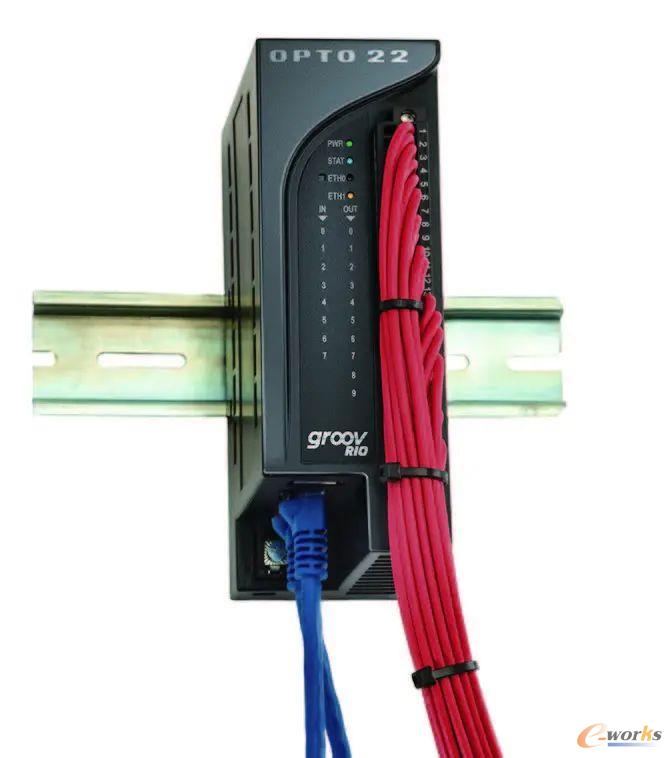

       早期,一个I/O模块只包含一个输入或输出通道,并且可以在一个机架上安装几个单通道输入或输出。后来,制造商提高了I/O模块的密度。一个模块最多可包含32个通道(图1)。
Opto 22公司的最新I/O模块可用软件配置I/O点类型和扩展的数据连接选项
图1 Opto 22公司的最新I/O模块可用软件配置I/O点类型和扩展的数据连接选项。图片来源:Opto 22

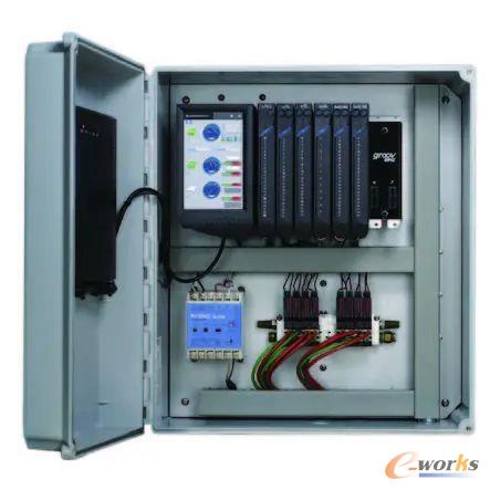

       从物理角度来看,具有紧凑外形尺寸的I/O,更易容易被集成到系统中。可以通过提高I/O密度或设计窄型模块,来达到紧凑的外形要求。但是,由于尺寸减小会限制接线仪表的数量,并且可能会使诊断变得更加困难,因此需要在两者之间做平衡。诸如可移除端子块和接线臂系统之类的功能,可以实现更快地组装和更换模块(图2)。
现场空间总是非常宝贵,因此设计人员和安装人员会喜欢紧凑型I/O系统
图2 现场空间总是非常宝贵,因此设计人员和安装人员会喜欢紧凑型I/O系统

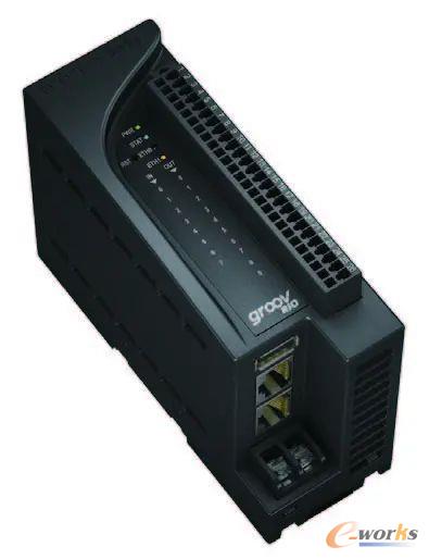

       可以使用标准以太网将现代I/O系统联网,而不再局限于主-从通信。新的架构可以连接传统的有线和智能无线以及I/O和IIoT系统。在大、中型项目中,现场布线的成本很高,尤其是在无法使用无线网络的情况下,更是如此。最新的远程I/O系统可在控制器和远程节点之间使用一根以太网电缆通讯,从而大大降低集成远程设备的成本(图3)。
最新一代的远程I/O系统,可通过以太网连接来代替昂贵的室内布线
图3 最新一代的远程I/O系统,可通过以太网连接来代替昂贵的室内布线
