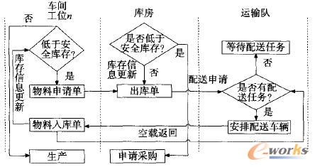

    随着市场竞争的日益激烈,我国制造企业逐渐对物流的优化管理越来越重视,但是,近年来,大部分制造企业将重点放在了对企业外部物流的优化管理(即供应链管理),而忽视了企业内部的物流优化管理(即制造全过程物流管理),因此制造全过程物流管理成为我国大部分制造企业的薄弱环节。目前,在车间物流信息不透明的情况下,制造企业装配型车间的典型物流管理流程如图1所示。
制造全过程传统物流管理流程
图1 制造全过程传统物流管理流程
    在传统物流管理模式下,企业的物料流动时间(包括物料存储时间),占有了企业的75%左右的生产时间,因此,制造企业的物流还有很大的优化空间,制造企业物料流的优化管理将直接影响到企业的产品质量和机械设备的利用率,最终影响产品的成本和企业的市场竞争力。从图1可以看出,制造全过程的传统物流管理的缺点主要表现在以下几点:
    (1)空间浪费大,物料资金占用大:传统车间物流管理模式下,由于车间信息化水平低,车间信息与库房信息无法共享,为了防止库房供货不及时以及缺货影响生产进度,各个工位往往向库房申请的物料量远远高于正常水平,造成各个工位物料存储量大,占用了大量的车间面积,尤其对于体积比较大的物料更是如此。这种情况造成了车间占地面积大、资金占用大,增加了生产成本;同时大量物料的存储,造成车间拥挤,物流不畅,也会增加事故发生的概率。
    (2)物流运输空载率高:传统车间物流管理模式下,补货过程往往是由车间各个工位根据物料使用情况不定时向库房发出补货申请单,由于库房对各个工位物料使用信息无法及时获取,库房在补货过程中往往依据各个工位不定时发来的补货申请单进行临时配料补货,这样就会造成运输载体的满载率不高,同时运输载体返程过程往往是空载,造成运输成本居高不下。
    (3)重复搬运:传统车间物流管理模式下,补货指令往往都是纸质的甚至是一句话,补货信息不清晰,补货信息更新不及时,很容易造成重复补货;补货指令易出错,易遗漏,很容易造成补错货,漏补货;这些问题都会增加企业的物流成本,甚至影响生产进度。
    (4)物流路径不合理:由于各个工位补货申请单的不定时,以及信息支撑手段的欠缺,库房在补货配送过程中,一般仅仅根据个人经验进行配送路径的选择,不能采用最优的配送路径,增加了物流配送成本。
    (5)废杂物回收不及时:各个工位为了保证生产进度,往往都在忙于生产,不能对各个工位的废品和需返工品进行及时搜集和回收。造成需返工品不能及时返工,废品不能及时报废或及时向供应商退货,进一步增加了企业成本。

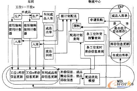

    基于MES的制造全过程物流精益管理模式需要在企业实施了MES的基础上才能运行。在MES强大的实时物流信息支撑下,实现对制造全过程的物流精益化管理,还需要对传统的制造全过程物流管理流程进行重组,重组后的流程将充分利用MES中强大的物流实时信息,使MES中实时物流信息的价值得以最大化体现。一种基于MES的制造全过程物流精益管理运作模式如图2所示。
基于MES的物流精益管理运作模式
图2 基于MES的物流精益管理运作模式
    本文提出的基于MES的制造全过程物流精益管理运作模式是在MES和ERP集成环境下,对制造全过程物流流程进行了重组,并对车间各个工位和物流中心进行了重新的职责界定,在MES实时全面的物流信息和优化模型的支持下实现对物流的精益化管理。以下将从部门职责划分、业务流程重组和信息支撑系统三个方面详细介绍基于MES的制造全过程物流精益管理运作模式。
    3.1 部门职责划分
    (1)车间的职责:车间只负责安全生产,保证生产质量和生产进度,以及通过按钮将物料使用信息实时录入MES。车间各个工位的考核标准为安全事故率、产品合格率、生产进度和终端信息录入的及时性。
    (2)物流中心的职责:传统物流管理模式下的库房和运输队合并为物流中心,物流中心负责保障车间各个工位的物料供应不能中断;负责物料的配送、物料在库房和工位的存储;负责物料的采购;成品的及时入库以及废旧品的回收。物流中心的考核指标为车间物料缺货率、车间库存量、车间拥挤程度、物料配送成本以及企业库房管理等。
    进行职责重新划分后,车间和物流中心更能发挥各自的专业特长,主要体现在以下两点:①由物流中心管理库存,车间将全部精力用于生产,可以同时保障生产和物流的精益化管理。②由物流中心来管理车间库存,将物料的供应环节缩短,物流中心对车间的物料使用情况和存储情况全面实时掌握,减少了牛鞭效应的产生,可以降低每次的补货量,减少车间库存量和车间的占用面积。
    3.2 业务流程重组
    利用MES对企业制造全过程进行信息化管理,必须要对制造全过程的业务流程进行优化与重组,才能保证MES的成功实施和达到预期应用效果。业务流程重组作为一种以系统观和变革观为基础的指导方法,在流程上追求合理性、目的性和整体协调性,在组织、信息和资源上追求全方位的改造。
    基于MES的制造全过程物流精益管理运作流程相对于传统车间物流运作流程进行了系统性的变革。
    主要体现在以下几个方面:
    (1)补货流程:制造过程中各个工位的补货申请已经不再需要各个工位负责,而是物流中心通过MES系统的补货报警自动获取。各个工位不用进行补货查询和补货申请,而是专职负责生产,这样既保证了生产安全性、生产质量和生产进度。通过MES系统的自动统计分析以及实时发出补货报警,可以保证补货的及时性和准确性,避免了缺货引起的生产中断。
    (2)配送流程:将原来的接收一个配送任务就马上进行配送的流程进行重组,所有配送计划由MES系统依据补货报警信息、系统设置的经济补货量参数、产成品入库信息、废品回收信息和配送优化模型对配送任务进行优化。重组后的配送流程在MES的支撑下,即考虑了返程的配送任务,又由MES系统自动生成了最短配送路径,可以大大降低配送成本。

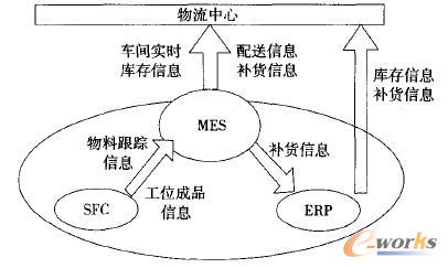

    基于MES的制造全过程物流精益管理离不开企业的信息化支撑环境,除了MES系统还需要与MES集成的ERP系统和控制层的SFC系统。参考文献的相关内容,设计MES、ERP和SFC对物流精益管理的支撑关系如图3所示。
物流精益管理的信息化支撑环境
图3 物流精益管理的信息化支撑环境
    SFC系统主要负责车间操作层的所有信息的初始采集;MES系统可以从SFC系统集成全面实时的物料跟踪信息以及工位成品库存信息。MES系统依据工位安全库存参数、补货点参数和工位最高库存量参数自动向物流中心提供补货报警信息;MES系统可以向物流中心提供成品积压报警信息和废品回收报警信息;物流中心可以通过MES系统实时查询车间物料使用情况;物流中心可以利用MES系统的配送优化模型对配送任务进行优化设计。当MES系统有工位补货报警信息时,会主动传递到ERP系统的库存模块,通知物流中心的库房开始备料。
