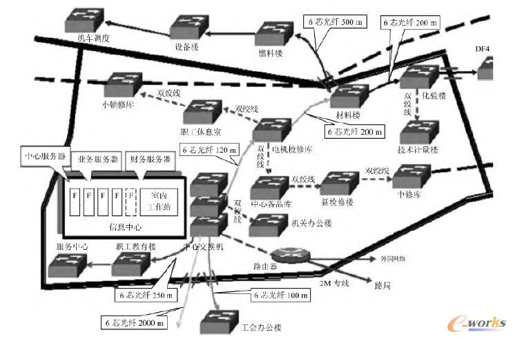

    2.2 网络拓扑结构
    将机务段各个车间或部门通过光缆和千兆光收发器与中心机房相连,将网络划分为不同的网段,每个车间或部门为同一个网段,网段间需要通信的在核心交换机上设置路由器。网络的拓扑结构为标准的星形以太网结构,服务器通过双1000M网卡与核心交换机相连,将服务器组划分为同一个网段,加之机务段在地理上的分布特点,为使计算机网络硬件构成方案可以更好的与之相适应,设计了系统网络布线与配置示意图,如图4所示。
系统网络布线与配置示意图
图4 系统网络布线与配置示意图

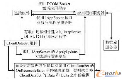

    4.3 利用Delphi构建三层分布式系统
    客户端程序在第一次执行时,连接组件首先会注册MIDAS.DLL,然后通过COM从MIDAS.DLL取得应用程序服务器中远程数据模块输出的IAppServer接口,根据此接口建立一个DUAL接口,最后使用DCOM/Socket连接到远程的应用程序服务器。在这个结构中应用程序服务器事实上是一个OLEAutomation服务器,它通过BDE/IDAPI和SQL Links从数据库中取得数据,把数据压缩成数据封包(Datapacket)的形式并通过提供IAppServer接口的服务让客户端程序存取。工作过程可用图5来说明。
多层分布式应用系统的工作流程
图5 多层分布式应用系统的工作流程
