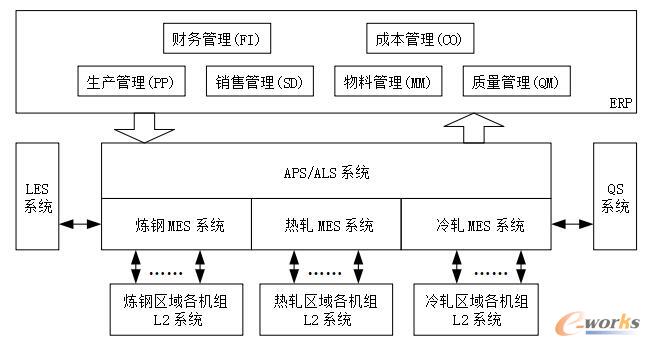

       新区信息化系统采用四级架构,系统基本结构见图1。公司ERP采用SAP ECC6.0系统,主要承担中长期计划、月度计划和订单转换功能。三级系统分为两部分,一是计划与排程系统,主要负责编制和调整生产计划,包括APS和各机组作业计划排程系统(ALS);另一部分是传统MES,主要负责物流跟踪和生产管制,生产指令下达和生产实绩收集整理上传,以及与各机组过程控制系统(L2)、公司物流支持系统(LES)、质量检化验系统(QS)等系统的通信。从生产计划管理角度来看,ERP负责公司资源整体的优化控制并根据MRP逻辑确立产销关系;APS按照SAP下发的生产订单链,完成有限产能与生产约束条件下机组生产作业的组织和优化;MES则负责从ALS接受作业计划并生成相关原始数据输入(PDI)参数后下发给各机组L2系统。
马钢新区信息化系统结构图
图1 马钢新区信息化系统结构图

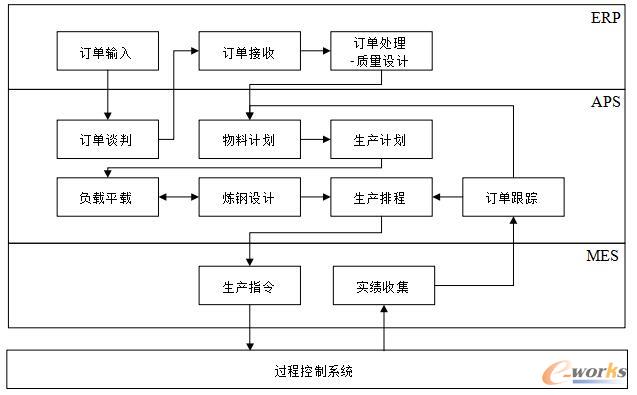

       APS介于ERP与MES之间,接受ERP系统下达的销售订单和生产订单,进行生产计划与排程的制定。它以提高生产效率、缩短交货期、降低库存为目标,计划、排程、优化从定单开始到产品产出的整个生产活动(细化到工序);另外APS根据生产实际情况,动态调整生产计划排程,提高事件处理效率(动态调度)。APS实现的主要业务流程如图2所示。
高级计划排程系统业务流程图
图2 高级计划排程系统业务流程图

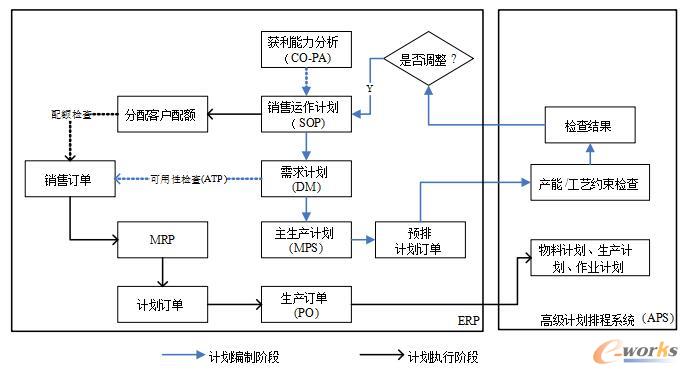

       由于SAP系统计划体系均是基于无限能力计划工具进行能力的评估与平衡的不足,特别是无法考虑生产工艺限制条件的约束,计划和生产排程最重要的是考虑到包括物料、机器设备、人员、供应、运输等影响计划因素的所有资源约束能力。马钢将SAP形成的需求计划传递到高级计划排程系统中,实现基于有限能力计划下的产能检查,以获得优化排程后的生产量及交货期,并将结果反馈给SAP,最终达成产销合理平衡后的需求计划。该计划作为接受销售订单的可用量承诺(ATP)检查依据,同时可以作为生产组织产能分配的依据,将销售订单的需求传递到生产订单中,并核发至APS中,保证销售订单的交货期承诺。集成的计划管理体系统流程如图3所示,图中分为计划编制阶段和计划执行两阶段,计划编制阶段确定后的结果作为计划执行阶段销售订单客户配额和可用性检查的依据,完成销售订单的交货期确认。
APS与ERP系统集成计划管理流程
图3 APS与ERP系统集成计划管理流程
