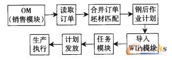

新开发的项目定义为“济钢高级坯材计划排程”,简称为“JAPP”(Jigang Advanced Plate Planning)。优化后的JAPP流程如图1所示。
图1 优化后的JAPP流程
