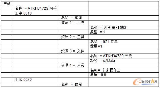

       生产资源分类为一级资源和次级资源。一级资源就是直接产生增值活动的设备,通常是固定的,如本案例中的机加设备。次级资源通常随产品的工艺要求配置到设备上,如压铸机上的模具,机加工的数控程序和图纸等。需要为每个工序定义资源,包括资源类型、数量,如表2所示。
表2 工序资源清单
工序资源清单
       需要维护工序的物料清单。通常物料清单由ERP维护,在下达工单到MES时同步下达工序物料清单。在MES中可以维护物料的一些特殊属性,如对于装配工序,零件的消耗类型定义为“反冲”,则MES根据零件与成品的比例,在每次成品报工产出时自动扣减零件的消耗数。

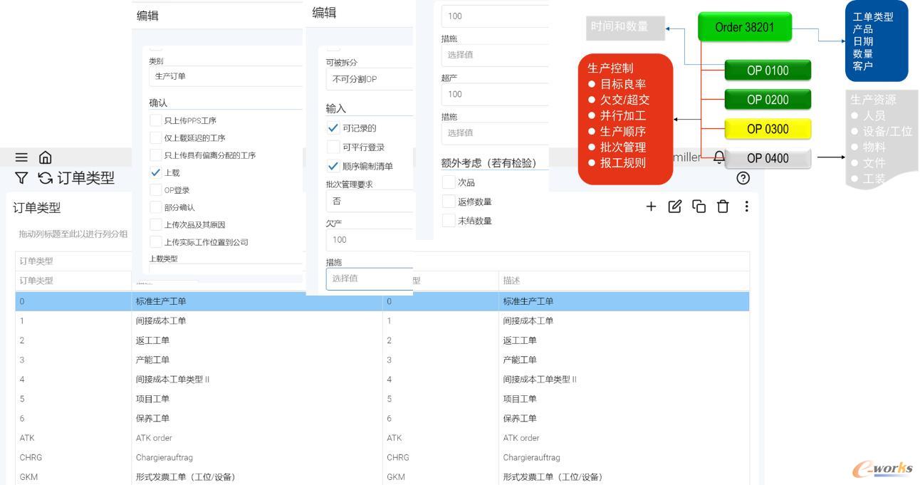

       3.工序控制
       有些企业的ERP实施比较好,上述工艺建模中的第一和第二部分通常在ERP中已经实施。但不管如何,ERP毕竟是面向企业经营层,在做工艺建模时更多是基于财务结算考虑,而不会深入到生产控制细节。
       在MES系统设计时,使用工单类型来根据其用途对工单进行分类。如生产、维修、运输、间接成本工单等。对于每个工单类型,分配不同的控制信息以控制系统行为,比如:
       ●工单是否要被排产功能考虑。如果是,则需要关联设备状态,查找工单日期内设备产能是否可用。
       ●工单是否需要报工和报工哪些数据。比如,运输工单无需报工。间接成本工单只需汇报人工工时。
       ●是否允许分批报工。比如,压铸工单目标数量是800,可以产出每100件进行报工并上传给ERP。
       ●是否可以管理委外工序。将委外工序作为工单中的一个工序来管理。
       ●控制工序是否可以拆分。一个数量800的压铸工序可以拆分为2个工单,这样在排产时可以分配到2台压铸设备上,或者在两个时间段加工。
       ●是否做批次管理或序列号管理。若是,每次产出将按批次或系列号记录报工数据。
       ●可以控制工序是否可以欠交或超交。达到目标数量时是否允许自动关闭工序。
       ●控制后工序开始时间与前工序结束时间的间隔期。
       ●基座加工时伴随过程检验和实验室检验,检验必须完成后生产工序才可以结束。

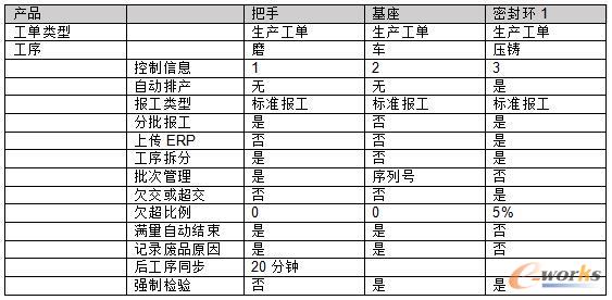

表3 生产工单配置示例
生产工单配置示例
       表3以瓶塞三个不同零件的工单为例,描述了工序控制设置。在实际生产中,有更多的控制属性。这些控制属性直接影响了MES系统在生产执行和数据处理过程中的系统行为。基于篇幅原因,本文不再详述。
       图9为工艺建模中生产控制属性的系统实现示例。
工艺模型之三
图9 工艺模型之三
