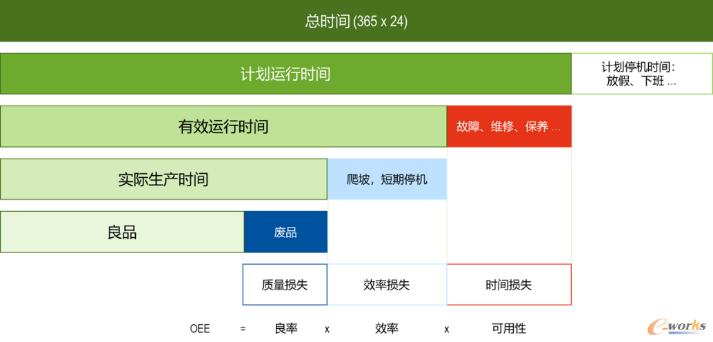

       为了实现精益生产,需要发现生产过程中的各种损失。如图18所示,规划了三大类损失:与组织管理相关的时间损失、与设备性能相关的效率损失和质量损失。
生产损失分类
图18 生产损失分类

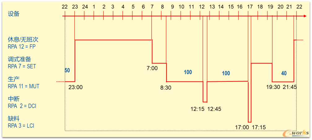

       以时间损失为例,设备在生产过程中由于种种异常导致非计划停机,从而降低了设备的生产效率。图19显示设备在24小时内用于增值生产的时间是11.25小时,其余的非增值时间是由于没有班次安排(计划停机时间)、设备调试(3.75)、故障中断(0.5)和缺料停机(0.25)造成。
时间损失
图19 时间损失

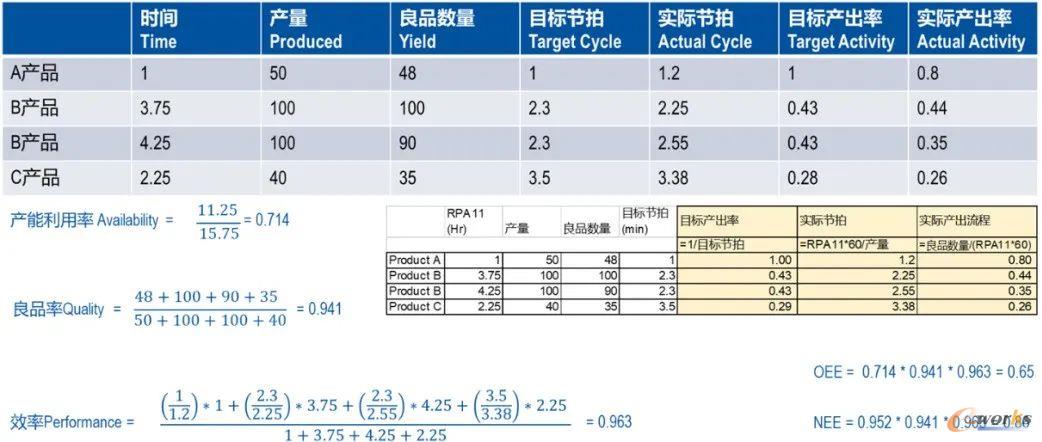

       假设这台设备在当天生产了3个产品4个工单,其实际采集的数据如图20所示,则基于时间和数量可以分别计算出产能利用率、良品率、效率、OEE以及NEE指标。
考虑三类损失后的生产绩效
图20 考虑三类损失后的生产绩效
