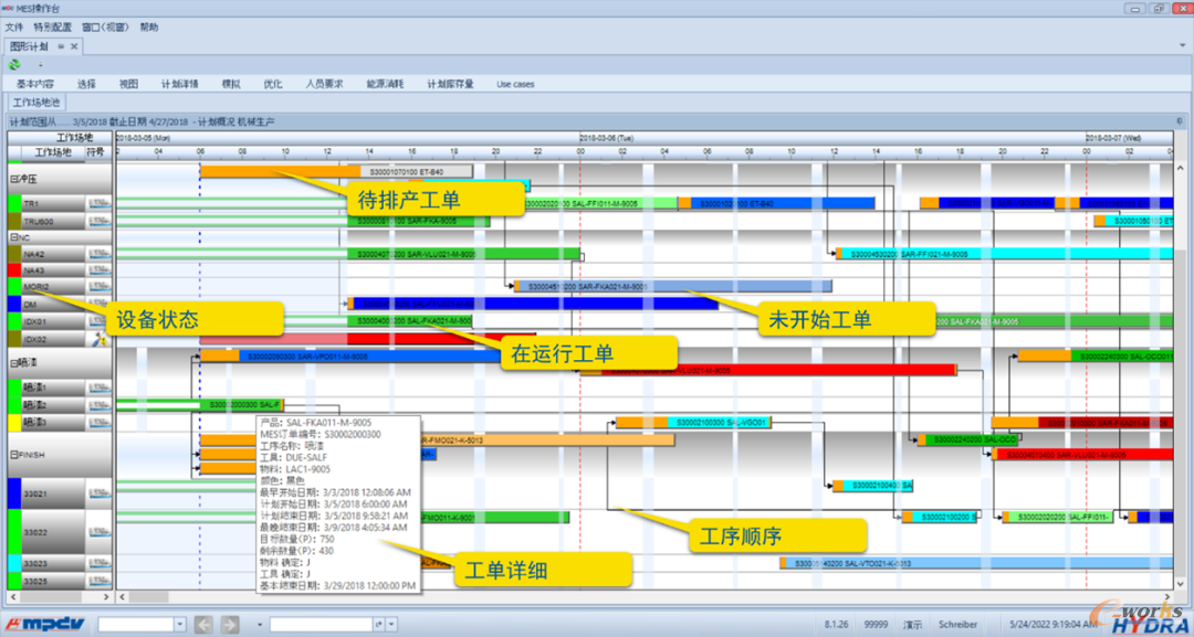

       1.生产实况
       以甘特图为呈现形式的计划面板是生产控制的核心信息呈现和生产调度工具。在数字化工厂时代,计划员无需下车间巡线而耗费大量的时间,可以通过计划面板直观了解车间的生产实况及时作出计划和调整。车间的生产实况来自另一个MES任务“工单管理”的车间报工结果。甘特图中以进度条的方式显示工序,如图5所示。所有的工单,来自ERP的生产工单,也包括维修工单,分三个状态:待排产、在运行和未开始。每个工单都用条形的长度表示工单的作业时间。在MES任务“工单管理”中描述了工序的时间模型。工序的计划作业时间分三部分:计划设置时间、计划加工时间和计划下线时间。其中计划加工时间由系统基于工单数量和理论节拍计算。假设“冲压”工序的理论节拍是1分钟5件,则生产100件的时间是20分钟。
计划看板
图5 计划看板
       根据职责域设置,计划员可以看到所负责区域的生产实况,比如只看到冲压车间或看到整个工厂。计划员可以看到所负责区域的实况包括:
       ●要将哪些生产工单排产到设备上
       ●当前设备上正在运行哪个工单,正在运行的工单还有多少剩余数量或预计何时完成
       ●已经有哪些工单已经安排到设备上了,工单所需的工具和物料是否已经准备好
       ●设备在未来哪些时间段有空闲
       ●通过工序顺序网络了解所选工单的前后工序情况
       系统通过设置,使用不同的颜色和标记表示不同的状态,方便计划员更直观了解现场细节,比如:
       ●每个进度条用不同颜色显示所需的设置时间和加工时间分别是多少
       ●用不同颜色设备状态以及状态的持续时间
       ●用特定颜色(比如红色)表示出现资源冲突
       ●用特定符号(比如工具)表示设备处于维修,在这段时间内不能安排生产
       ●用特定符号(比如图钉)表示这个工单必须在这个固定时间段内生产
       ●用特定符号(比如阴影线)表示工单延期
