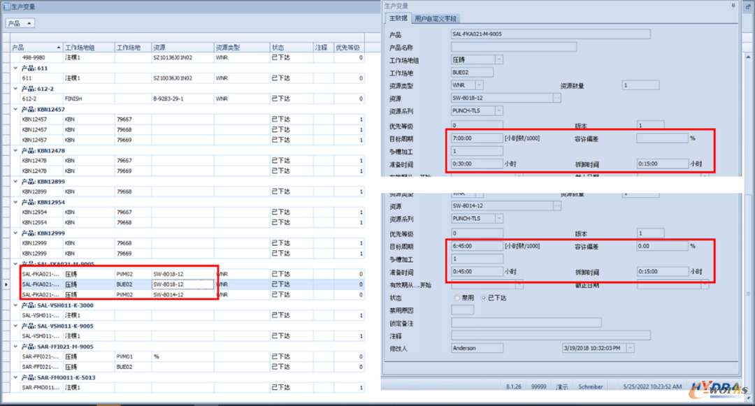

       一个产品可以在不同的设备上使用不同的工具进行加工,因此在排产时需要限定可使用的生产组合(设备+工具),其次也要确定使用生产组合的优先顺序,例如可以优先选择生产节拍最快的生产组合。
       以图7为例,产品SAL-FKA021-M-905在压铸工序可以使用两台设备(PVM02,BUE02)和两套模具(SW8018-12,SW8014-12)生产。因为模具SW8018-12可以在两台设备上通用,所以有三种生产组合。在手动排产时,若将工单拖拉到其他设备上,系统会报警。同理,在自动排产时,系统只会将工单分配到这两台设备之一。
       其次,不同的生产组合产生的工序时间也不一样。例如BUE02与SW8018-12组合,其节拍为7小时/1000件,准备时间30分钟,拆卸时间15分钟;若使用PVM02与SW8014-12,其节拍为6小时45分钟/1000件,准备时间增加到45分钟。可以设定不同生产组合的优先级,这样在自动排产时可以选择优先级排在前面的生产组合。在图7中所示的3种生产组合并未设优先级,在自动排产时可以利用其他条件进行排序,比如按加工时间最短的来选择设备,系统就优先安排设备PVM02。

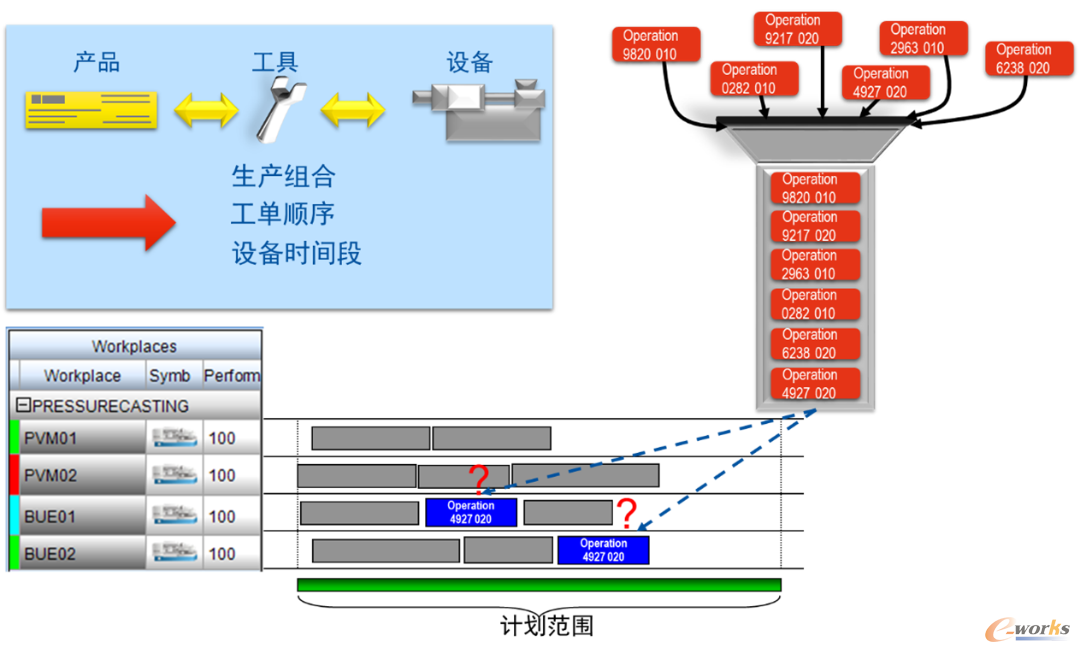

       排产,简言之就是“见缝插针”。待排产的工单就是一把针,设备上可用的时间段就是缝隙。MES做自动排产时使用事先定义的分配规则,首先考虑要安排哪个工单(优先级),然后是安排在哪台设备的哪个时间段(产能选择)。
基本排产规则
图8 基本排产规则

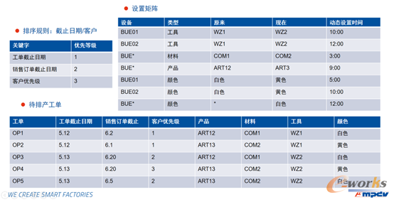

       如图8所示,假设生产组合中规定了可以使用的设备是BUE01和BUE02,在自动排产时工单不会被分配到PVM01和PVM02上。假设此时待排产的工单有6个,优先级就是定义按什么顺序把工单分配下去。图8显示第一个要排产的工单是4927020。优先级是系统预定义的规则。比如按照截止期优先,则会比较所有工单的最晚完成日期;也可以按照最短运行时间,则会将条形最短的工单优先安排。在设计优先级规则时,还可以进行规则组合。如图9左上所示在工单截止期相同时比较销售订单截止期,最后再比较客户优先级。
排序规则和设置矩阵
图9 排序规则和设置矩阵

       其中动态换产时间是指在一台设备上因为更换工单而需要更换产品、物料、工具甚至颜色而所需要的额外设置时间,如图9右上所示。
图9给出的例子描述了有5张工单,按照设定的排序规则,可以得到工单队列为:OP2,OP1,OP5,OP3,OP4。
