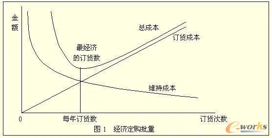

经济订购批量
图1 经济订购批量

       在讨论如何分拆以前,我们先来讨论一下批量大小的好坏。
       众所众知,批量肯定是越大越好,因为生产效率高,过程管理也相对简单。一个100万件需求量的订单,比10个10万件需求量的订单,肯定好管的多。但是,大批量的也带来N多的问题,首先肯定是价格不会高,100万件的价格相比10万件,毛利自然会小很多。另外,100万件一次性投料的可能性也不会太大,如果作为一个生产订单下投,则制造周期会很长。当然,你会做我们可以把100万件分拆下达至车间,以保证车间按照较小批量生产。
       另外的,说到批量的时候,还会说什么样的批量大小才是合适的,可以保证满足批量生产的需求,也还可以快速交付的目的。这个就是经济批量。
       第一,如何定义经济批量
       一般,自制件的经济批量与换型时间相关,常见的经验公式是MOQ=7-14*换型时间*UPH。这个换型点是瓶颈工序(瓶颈资源)。经济上的解释是10%左右的时间用于换型是可以接受的。
       而外购件相对更加复杂,要考虑运输批量和供应商的生产批量大小。
