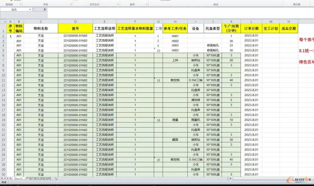

       排程结果分析:
       经过对以下数据的处理,得出了该模型的详细排程,并分析如下:
基础数据
图1 基础数据

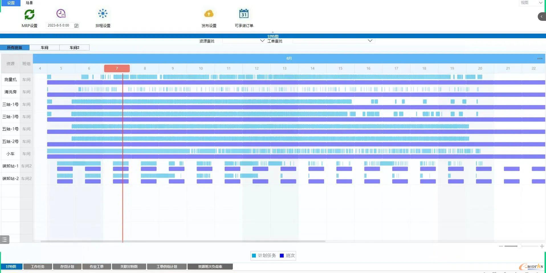

详细排程示意图(甘特图)
图2 详细排程示意图(甘特图)
       1、AGV小车,测量间是约束资源,对三轴、五轴加工中心的OEE有非常大的影响。
       2、装卸站的工作时间对三轴、五轴的OEE的影响更加大。尤其是日历的后半段,影响尤其明显。
       3、与手工排程相比,三轴、五轴的利用率大幅度提高。25天才可以完成的生产任务,APS排程时17天就可以完成,提升了50%的效率。
       4、生产周期更短,一个生产订单平均完成时间是2-3天(多工序,最长40多个工序),完全符合客户的期望值。
