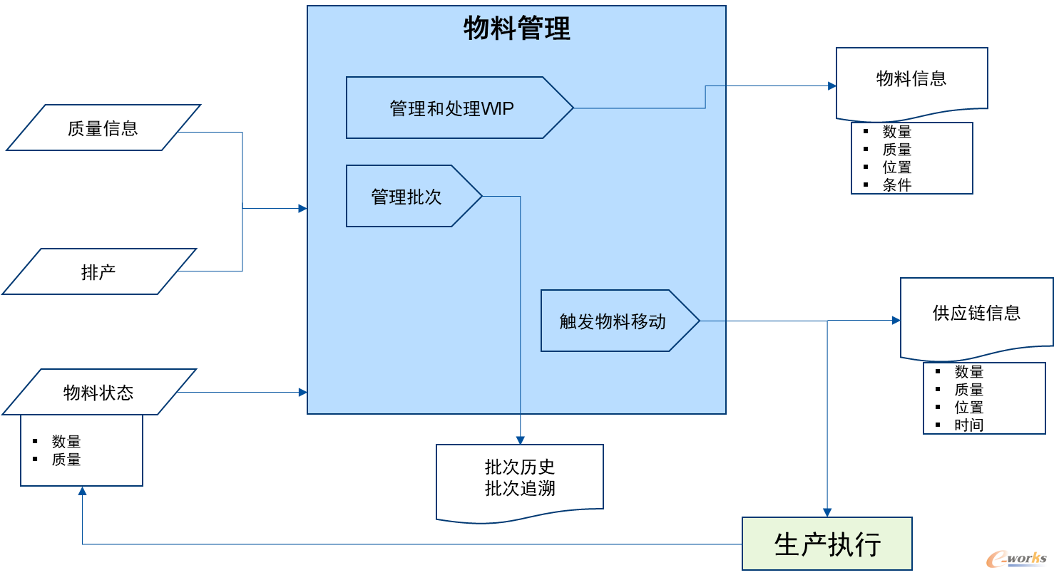

       MES物料管理任务模型如图1所示。需要处理的输入信息包括物料加工前的质量信息、从排产结果可以得出需要在何时使用物料及其位置和数量。生产执行过程中物料的数量和质量发生变化,也是作为任务模型的输入信息被处理和设备当前状态。
MES物料管理任务模型
图1 MES物料管理任务模型
管理和处理WIP
       管理所有随生产变化相关WIP库存变化,并将生产过程中产生的数量和质量信息分配给WIP。通常按生产批次或存储位置管理WIP。
管理批次
       以批次为载体归集物料信息,即同一批次物料具备相同的生产过程信息。一方面批次信息是终端客户的审核要求,另一方面批次信息也提供给质量部进行质量分析。批次定义的颗粒度取决于最终成本。最终成本需要考虑回召成本和操作成本。终端客户总是希望颗粒度越细越好,这样降低回召成本,但这无疑增加了制造企业的操作成本。假设生产1000件产品,10件产品作为一个批次,当其中之一出现问题时,回召的成本是10件。但这同时意味着有100个生产批次,即使只有一个生产工序,也需要工人报工100个批次、打印100个条码。如果定义100件为一个批次,则操作成本和条码成本下降10倍。合理定义批次颗粒度需要结合企业实际情况。
触发物料移动
       此功能主要是触发备料工单、运输工单。在I4第三层模型中,MES向自动物料系统提交物料配送信息(时间、数量、名称、位置)。
